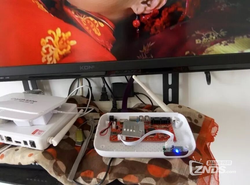

        最近总是几位朋友拿着盒子(X7 K6)到我这刷机,我观察了一下,七八十来天就来刷一次频率,搞的朋友都有不好意思来刷机了,举手之劳,没事的,后就设想,朋友之述,都是播放了好久,第二天,悲剧了成砖业户,又是开机面。

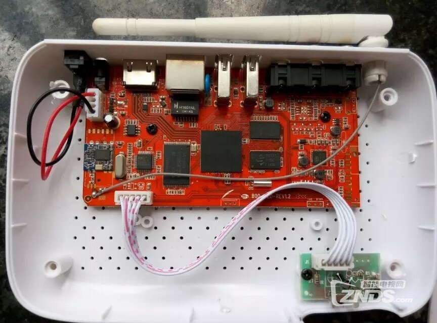

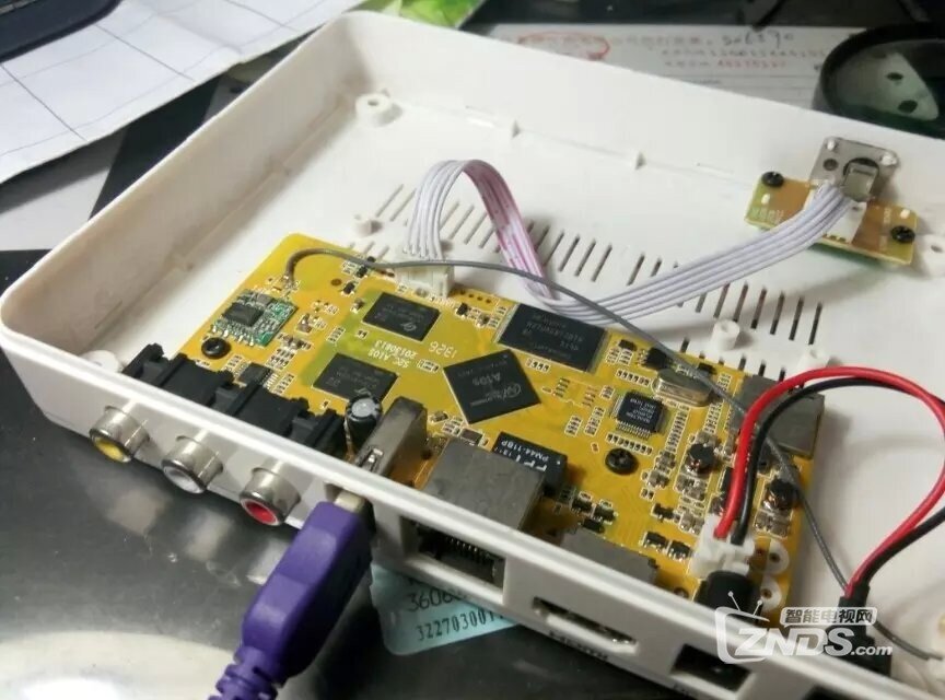

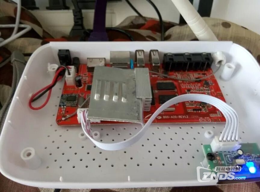

        刷好机试放盒子、摸摸芯片,手指按着芯片是五六秒都停留不住,烫手指啊,呵呵,有怀疑之点了,到维修部叫朋友拆了几个散热片,自己打磨了一下,散热片和芯片直接用703胶水粘住,如图
再在安装好的散热器摸摸,呵呵,比摸芯片的温度还要高,可能在芯片上没有完全体现出来,真的可以煮鹌鹑蛋,不信的话你们自己去试试,我用这种方式成功安装了五台这样的盒子(本想直接安装散热风扇,因电压问题、费用问题放弃),到今最长时间的已经用了一个半月没有到我这刷机了最短的也有近一个月。

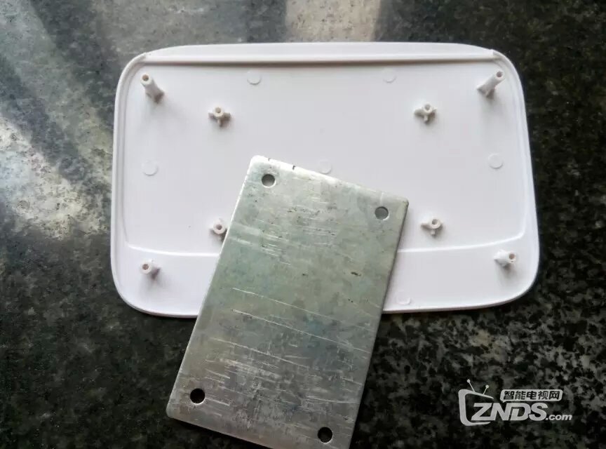

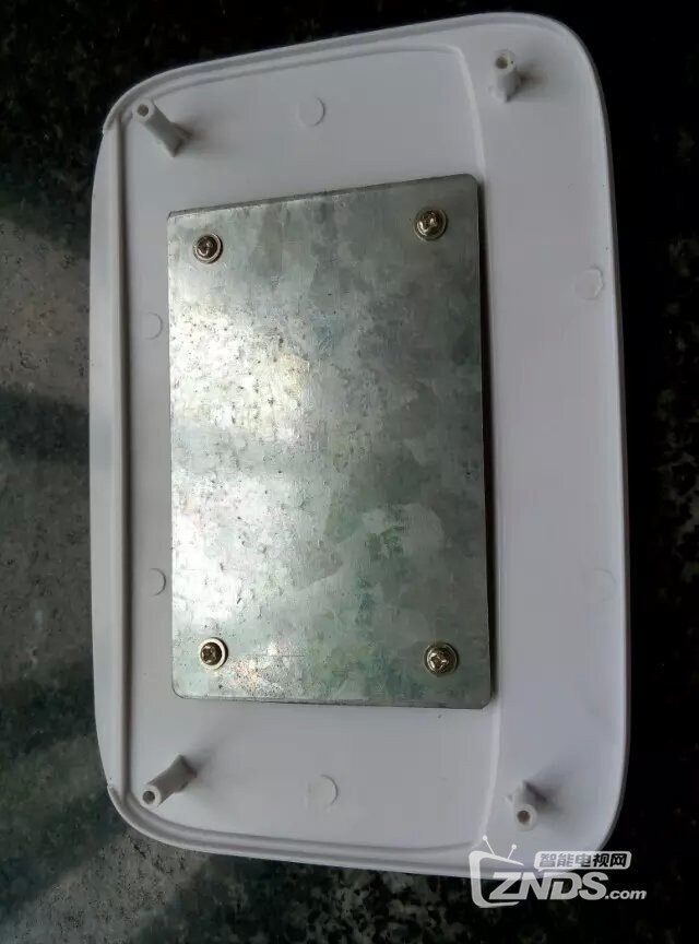

再述,这些盒子厂家,我想问你们一件又简单、又复杂的事,这样散热是不是有糊弄消费这吗?摸着上盖,一块钢板挡着肯定在上盖中心摸不到稳度的,有这心思、成本怎么不直接在芯片安装一块散热片呢?这样效果不是更好吗?请看......这样设计能散热吗?
