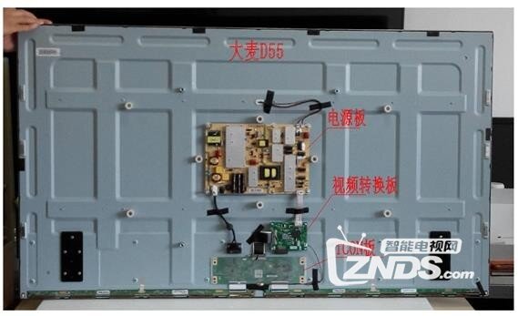

乐视超级电视3 X55与大麦分体电视拆机内容点——光学...
发表于 2015-6-19 21:11 | 显示全部楼层 |阅读模式 | 来自江苏
乐视TV•超级电视 超3 X55与大麦分体电视拆机内容点——光学结构篇
【内容点】
1、#亮度#白屏情况下,画面能看出明显的亮度不均和亮边、亮点情况,甚至是褶皱。这些其实是由于导光板的设计问题导致的。膜片温度升高后,热胀冷缩,由于卡扣太紧,预留空间不够导致了导光板的变形。这种情况一般只能说是经验问题,第一次做电视也是难免。 X55亮度均匀,预留空间得当,用户在收看多长时间电视后,都不会因为亮度的问题影响画面表现。足够的亮度能够在不同的环境下都是完美的显示,即使是在阳光充足的环境下,也能够舒服得享受到大屏电视带来的视觉盛宴。
某麦
X55

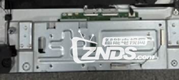

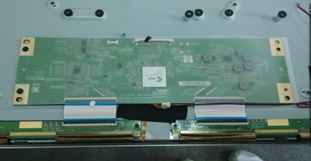

2、#后盖#打开后盖后,再来比对下TCON cover部分(即一个集成元器件的遮盖物,此集成元器件用于为屏幕提供光的控制、控制TFT开关、控制数据加载)。大麦采用的为麦拉片,而乐视使用的为金属材料。相比麦拉材质(透明的白膜),金属更有防电磁干扰、屏蔽其他信号的作用。当然,不可否认,麦拉片的成本相比金属更低些。
3、#背板#来说说一般人都没见过的橡皮胶柱。橡皮大麦电视由于模组和背板之间,存在空隙,因此在背板和模组之间用胶柱支撑固定,我们在担心,这种方法如果在电视长期使用之后,胶柱可能会发生老化,脱落的问题,届时背板的稳定性会收到很大影响。而X55背板没有弧度,与模组之间没有很大的空隙,无需这样的胶柱固定。即使使用时间再长,物理结构也是稳定的。看电视不仅仅通过硬件、内容去直观的感受,在电视内部的光学内板与模组之间有着不可分割的联系,如果里面出现不牢固或者损坏,这是用户不容易发现,细节方面的合理利用,最大化的为用户考虑,是我们做产品的本质。
