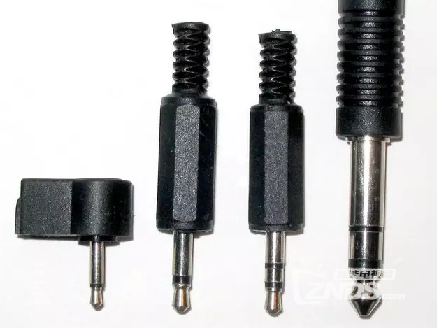

1、模拟音频接口之TRS接口
640 (1).png 智能家电产品常见音频接口专业大解析
说到TRS接口,一般人可能不知道它是什么,不过只要把实物放在面前,大家就有一定的认识。其实日常生活中我们见得最多的就是TRS接口,它的接头外观是圆 柱体形状,通常有三种尺寸1/4"(6.3mm)、1/8"(3.5mm)、3/32"(2.5mm),最常见的是3.5mm尺寸的接头。
2.5mm的TRS接头以前在手机耳机上比较流行,但现在已经不多见了,耳机接口基本被3.5mm接口一统江湖。而6.3mm的接头在很多专业设备和高档耳机上比较常见,不过现在有不少高档耳机也逐渐开始改用3.5mm接头。
TRS的含义是Tip(signal)、Ring(signal)、Sleeve(ground),分别代表了这种接头的3个触点,我们看到的就是被两段绝缘材料隔离开的三段金属柱。因此,3.5mm接头和6.3mm接头也被人称为“小三芯”和“大三芯”。
TRS 接口就是一个圆孔,其内部与接头对应,也有三个触点,彼此之间也被绝缘材料隔开。有的人说不还有四芯的插头吗?没错,我们在耳机或随身听上见到的四芯插 头,多出来的那一芯是用来传送语音信号或控制信号。此外,还有一种用于耳机的四芯3.5mm插头则是用来传输平衡信号的。6.3mm的“大三芯”插头可用 来传输平衡信号或非平衡立体声信号,也就是说它可以和我们后面要讲的XLR平衡接口一样,能够传输平衡信号,但因制作这样的平衡线成本比较高,所以一般只 用在高档专业音频设备上。
当然,既然能加芯,那也可以减芯。二芯的TRS接头可以用来传送非平衡的单声道音频信号,比如电吉他用的线就是二芯的TRS线。所以,单从TRS接口外观来 看,我们不会知道它是否支持平衡传输;单从芯数来看,我们也不能确定四芯及以上的TRS接头是否支持平衡传输,具体情况需要看设备。

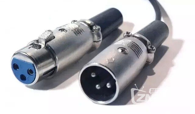

3、模拟音频接口之XLR接口
       智能家电产品常见音频接口专业大解析XLR 接口又被称为“卡农口”,这是因为James H. Cannon创立的Cannon Electric公司是它最初的生产商。它们最早的产品是“cannon X”系列,后来改进产品增加了一个锁定装置(Latch),于是在“X”后面增加了一个“L”;再后来又围绕着接头的金属触点增加了橡胶封口 (Rubber compound),于是又在“L”后面增加了一个“R”。人们就把三个大写字母组合在一起,称这种接头为“XLR connector”。我们通常见到的XLR插头是3脚的,当然也有2脚、4脚、5脚、6脚的,比如在一些高档耳机线上,我们也会看到四芯XLR平衡接头。XLR接口与“大三芯”TRS接口一样,可以用来传输音频平衡信号。这里我们简单说一下平衡信号与非平衡信号。声波转换成电信号后,如果直接传送就是非平衡信号,如果把原始信号反相180度,然后同时传送原始信号和反相信 号,这就是平衡信号。平衡传输就是利用相位抵消原理,将音频信号传输过程中受到的其他干扰降至最低。 当然,XLR接口也跟“大三芯”TRS接口一样,可以传输非平衡信号,因此光从接口看,我们是看不出来它到底传输的是哪种信号。

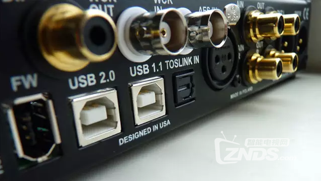

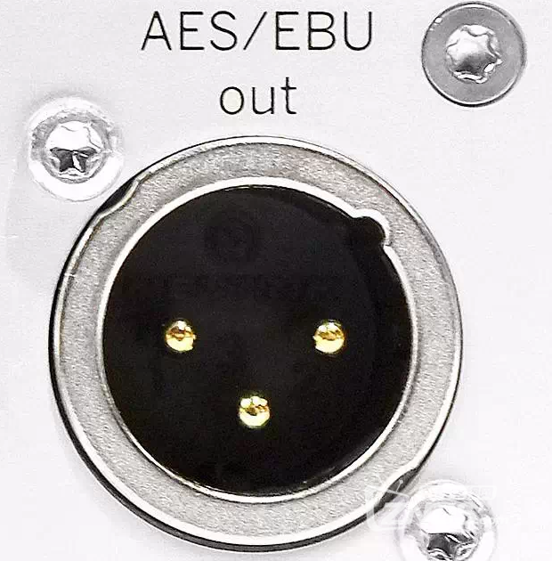

4、数字音频接口之AES/EBU接口
智能家电产品常见音频接口专业大解析数字音频接口方面,我们其实讲的更多的是传输协议或标准。在接口的物理外观上看,你很难看出它是哪类型的接口。我们首先说一下AES/EBU。AES/EBU 是Audio Engineering Society/European Broadcast Union(音频工程师协会/欧洲广播联盟)的缩写,是现在较为流行的专业数字音频标准。它是基于单根绞合线对来传输数字音频数据的串行位传输协议。无须 均衡即可在长达100米的距离上传输数据,如果均衡,可以传输更远距离。AES/EBU 提供两个信道的音频数据(最高24比特量化),信道是自动计时和自同步的。它也提供了传输控制的方法和状态信息的表示(channel status bit)和一些误码的检测能力。它的时钟信息是由传输端控制,来自AES/EBU的位流。它的三个标准采样率是32kHz、44.1kHz、48KHz, 当然许多接口能够工作在其它不同的采样率上。AES/EBU的物理接口有多种,最常见的就是三芯XLR接口,用来进行平衡或差分连接;此外还有后面要讲的使用RCA插头的音频同轴接口,用来进行单端非平衡连接;以及使用光纤连接器,进行光学连接。5、数字音频接口之S/PDIF接口
智能家电产品常见音频接口专业大解析S/PDIF 是Sony/Philips Digital Interconnect Format的缩写,它是索尼飞利浦公司合作开发的一种民用数字音频接口协议。由于被广泛采用,它成为事实上的民用数字音频格式标准。S/PDIF和 AES/EBU有略微不同的结构。音频信息在数据流中占有相同位置,使得两种格式在原理上是兼容的。在某些情况下AES/EBU的专业设备和S/PDIF 的用户设备可以直接连接,但是并不推荐这种做法,因为在电气技术规范和信道状态位中存在非常重要的差别,当混用协议时可能产生无法预知的后果。S/PDIF 接口一般有三种,一种是RCA同轴接口,另一种是BNC同轴接口,还有一种是TOSLINK光纤接口。在国际标准中,S/PDIF需要BNC接口75欧姆 电缆传输,然而很多厂商由于各种原因,频频使用RCA接口甚至使用3.5mm的小型立体声接口进行S/PDIF传输,久而久之,RCA和3.5mm接口就 成为了一个“民间标准”。后面我们会具体讲到同轴接口和光纤接口。

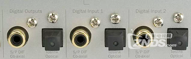

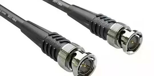

6、数字音频接口之同轴接口
智能家电产品常见音频接口专业大解析同轴接口分为两种,一种是RCA同轴接口,另一种是BNC同轴接口。前者的外观跟模拟RCA接口没有任何区别,而后者则与我们在电视机上常见的信号接口有点类似,而且加了锁紧设计。同轴线缆接头有两个同心导体,导体和屏蔽层共用同一轴心,线的阻抗是75欧姆。同轴传输阻抗恒定,传输带宽高,因此能够保证音频的质量。不过虽然RCA同轴接口的外观与RCA模拟接口相同,但线最好不要混用,由于RCA同轴线是固定75欧姆阻抗,因此混用线会造成声音传输的不稳定,使音质下降。

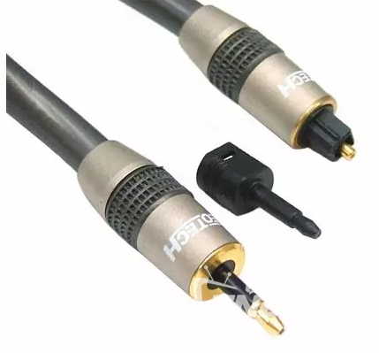

       7、数字音频接口之光纤接口
智能家电产品常见音频接口专业大解析光纤接口的英文名字为TOSLINK,来源于东芝(TOSHIBA)制定的技术标准,器材上一般标为“Optical”。它的物理接口分为两种类型,一种是 标准方头,另一种是在便携设备上常见的外观与3.5mm TRS接头类似的圆头。由于它是以光脉冲的形式来传输数字信号,因此单从技术角度来说,它是传输速度最快的。光纤连接可以实现电气隔离,阻止数字噪音通过地线传输,有利于提高DAC的信噪比。然而由于它需要光线发射口和接收口,而这两个口的光电转换需要用光电二极 管,光纤和光电二极管之间不可能有紧密接触,从而会产生数字抖动类的失真,而且这个失真是叠加的。再加上在光电转换过程中的失真,它在数字抖动方面比同轴 差了很多。因此,现在光纤接口也开始逐渐淡出人们的视野。
