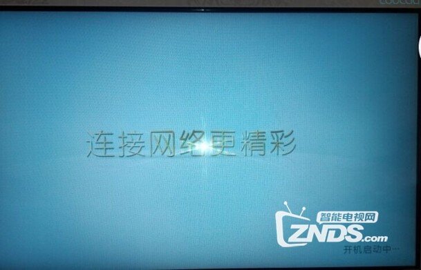

最近收到部分用户反馈机器出现系统无法进去,卡在”连接网络更精彩“页面无法进入系统。对的,就是这个页面!就是这个不能让小丸子安心回家过年的页面!
当然,小丸子不怕有问题,有问题那就解决问题!小丸子来支招,假如您遇到这个情况,请根据您的机型-机芯信息,按照如下操作下载强刷包进行强刷即可。

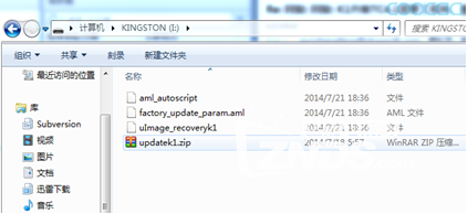

1、把当前文件夹下的aml_autoscript,factory_update_param.aml,uImage_recoveryk1三个文件放到U盘根目录下
     8A13此刷机的三个文件,链接:http://pan.baidu.com/s/1nt83EoL 密码:du20
     8A16此刷机的三个文件,链接:http://pan.baidu.com/s/1kT422iF  密码:43vk
     8A14机芯用户可选择救砖包恢复。
救砖包下载地址:
2、把U盘插到电视上(U盘中方的文件如下图1所示)
图1,请确认U盘里面的内容和图片上一致

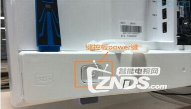

3、首先断掉电源,然后插上电源,同时按住键控板上的power键(如下图2所示),直到屏幕亮起后松开即可(大概要35秒左右),中间不需要任何操作,刷机完成后电视会自动启动
