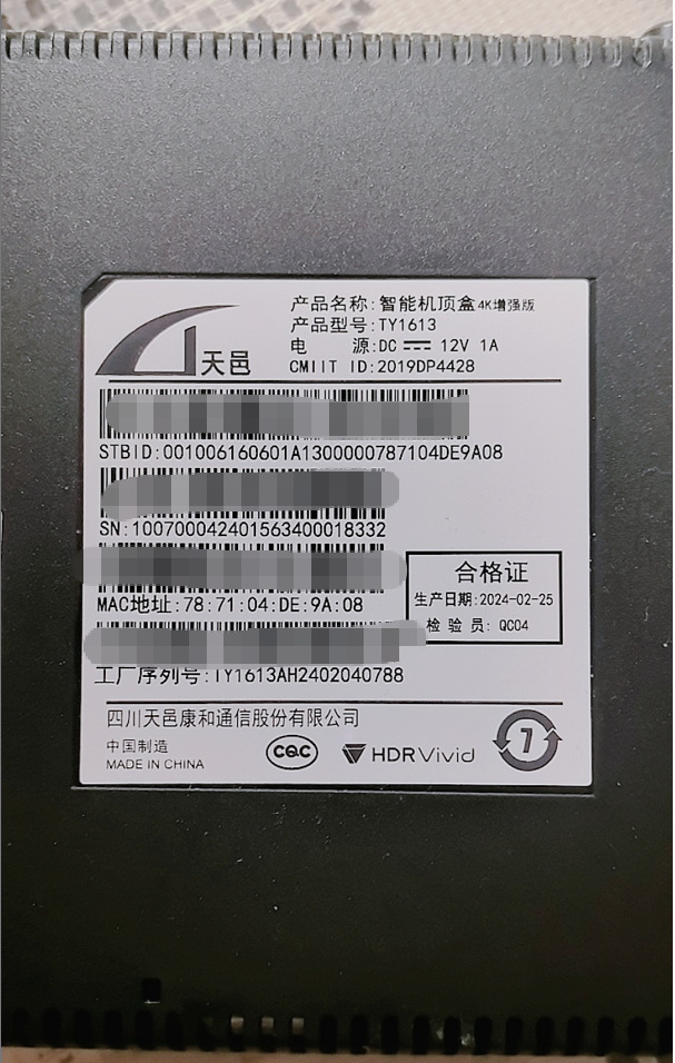

很多刷机的朋友可能都遇到过TY1612和TY1613这两款型号,有的是高安版,有的是非高安版,刷机起来比较困难。那么今天就给大家分享两个固件,不管是什么数生版,还是什么4K增强版,都可以直接用这两个固件搞定。
本次分享有两个包,一个包是双USB线刷包,另一个包是ttl线刷包。双USB线刷包仅针对于高安版本,TY1612和1613芯片是S905L3SB都可以使用。TTL线刷包不分高安和非高安,只要是1612或者1613,芯片是L3SB都可以使用。

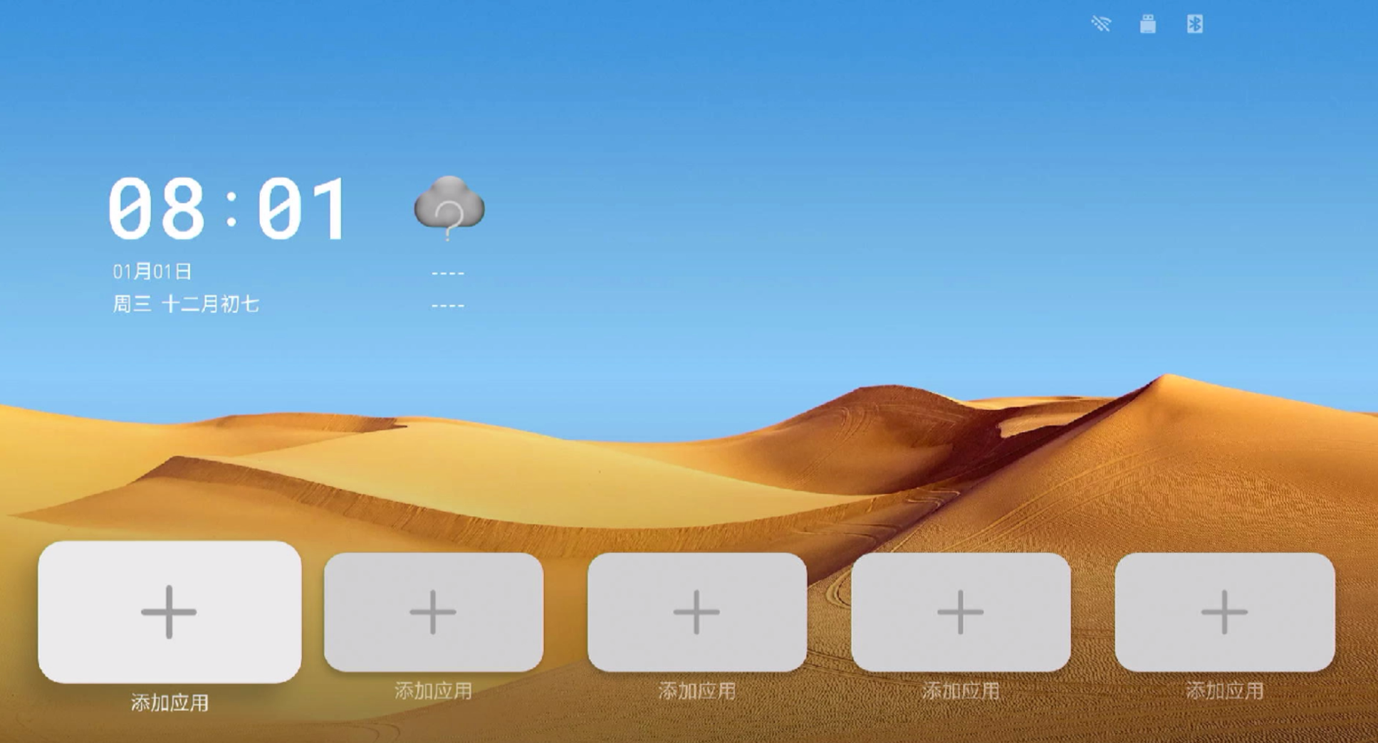

简单说一下固件都是安卓9.0的纯净系统,如果主板有无线模块的话,支持无线网络,当贝纯净桌面,已开放系统安装权限,没有加root和ADB,需要的可以自己改固件。
