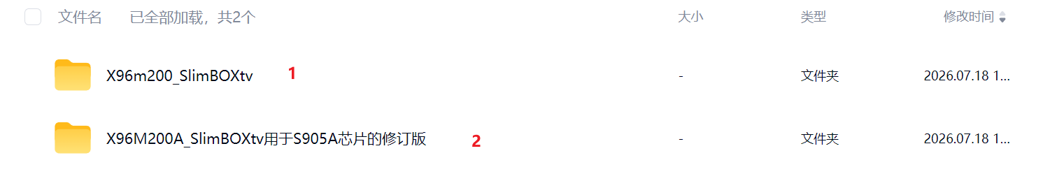

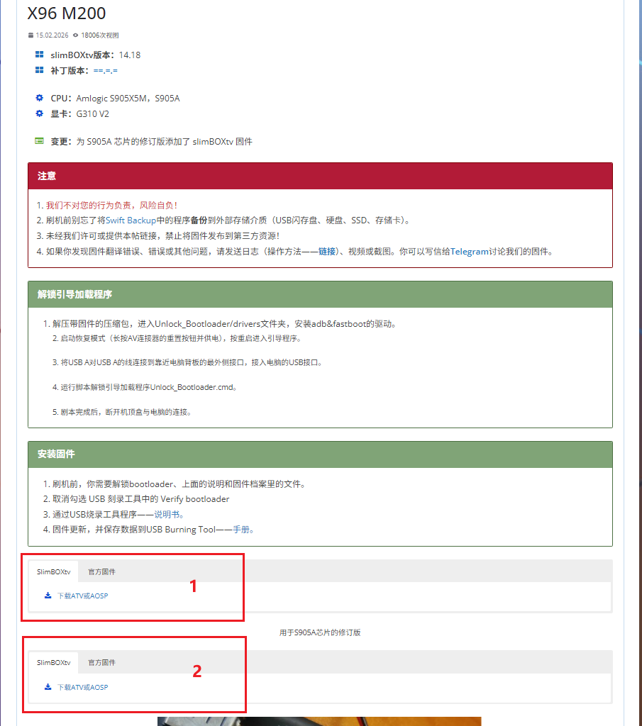

同时,我也买了这款盒子,想请教一下大神们,我是刷X96M200(下图中标示为1)还是刷X96M200A的(下图中标示为2),官方固件是不是也是对应文件夹里的。麻烦大神了。
[2026.7.18]X96M200最新SlimboxTV14.18固件及官方固件分享
我网盘文件夹:
我按官网文件夹布局方式把最新版的固件及官方固件命名,我也不知要刷哪个,还请大神们不吝赐教。
通过网盘分享的文件:X96M200ATV固件

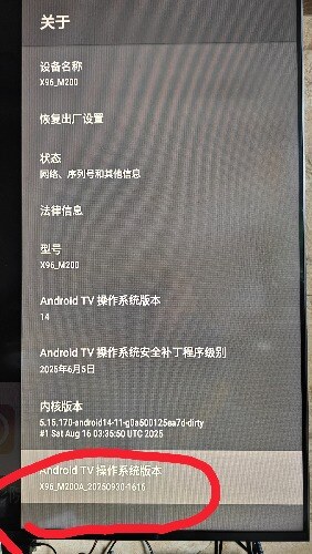

持续刷机报告:
跟据原厂的系统版本,我选择了x96m200a版本。

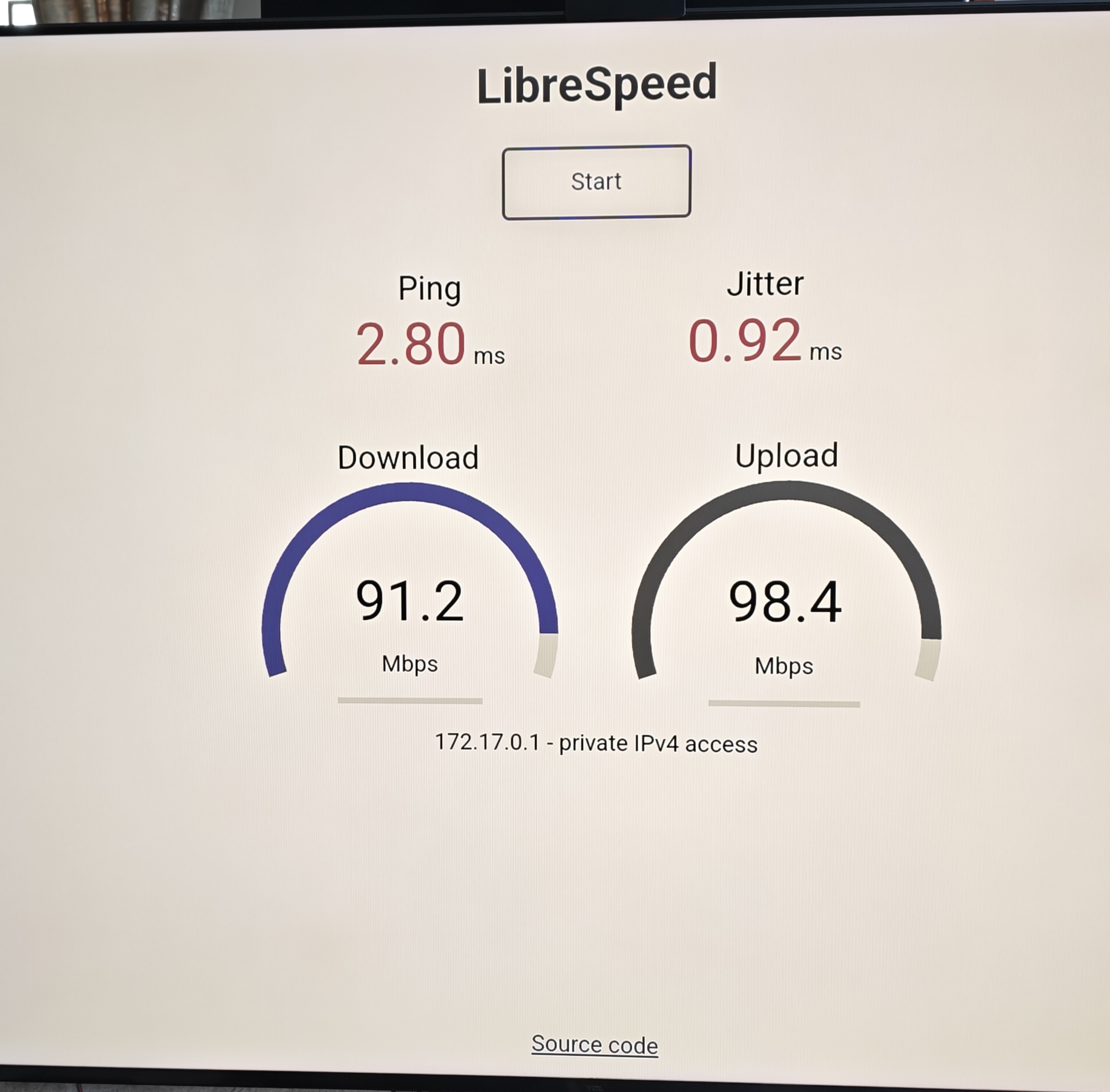

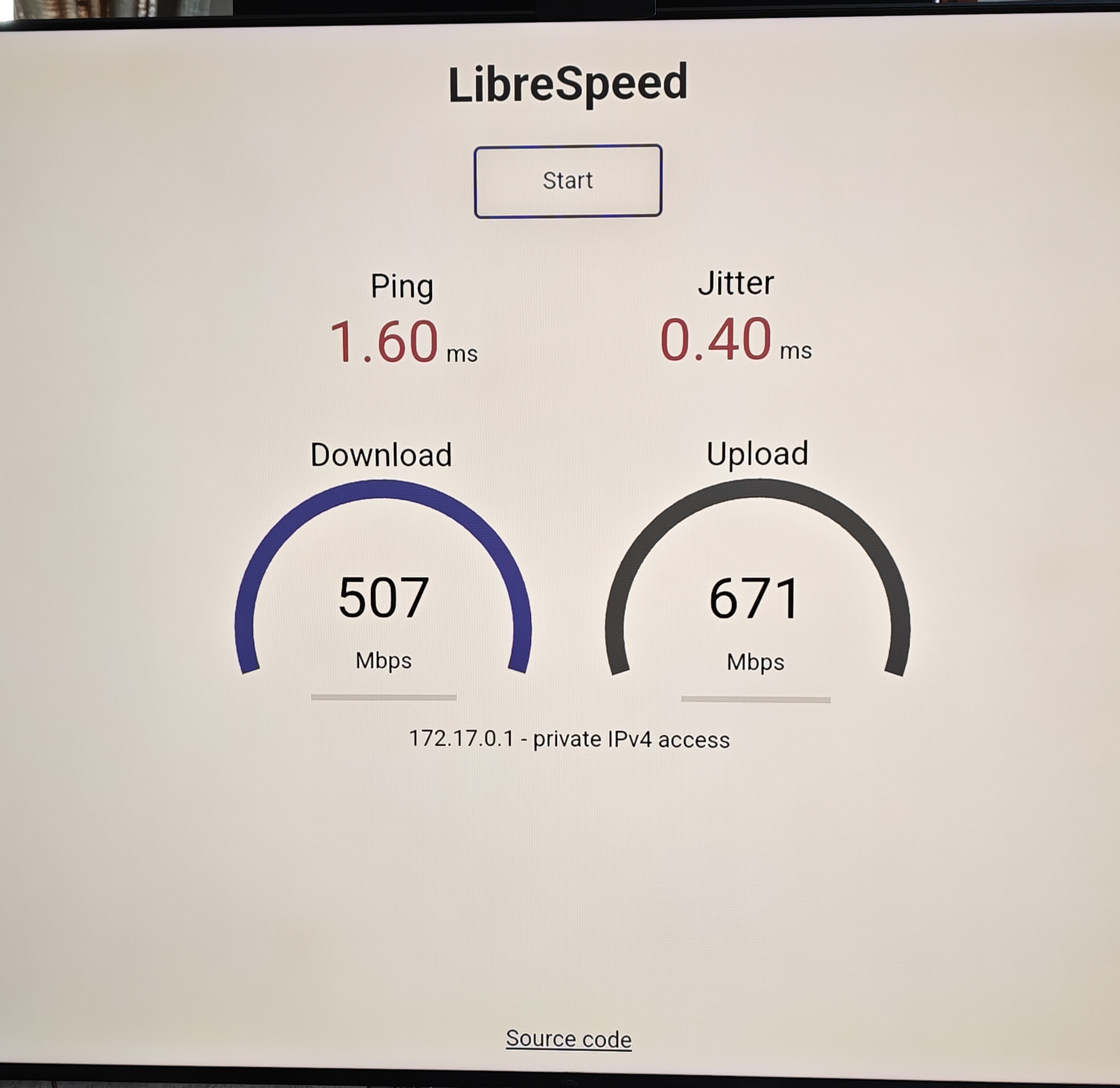

6、另外报告一下,原厂固件的有线网口,我用NAS建了测速服务,平常手机wifi可达900mbps,这个只能达500多,WIFI5G,只有90左右,刷了这个固件,我记得LAN口只有300多,WIFI5G,只有50多了。
