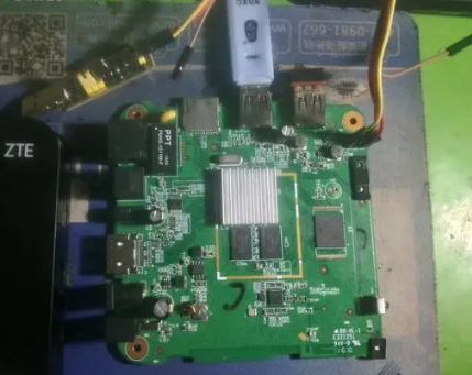

1. 准备一条TTL线(CH340G 记得按照自己系统版本找店家要对应驱动);
2. 下载putty软件;
3. 拆开电视盒,接好TTL线,接线方法256三个针脚对应GND、RX、TX接上即可;

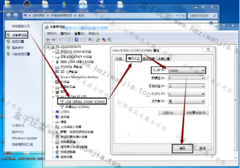

4. 打开资源管理器找到端口选项下方的CH340G
(PS:记好此刻端口号后面的COMX 例如COM6)
右键属性选择“端口设置”把第一选项改成“115200” ;

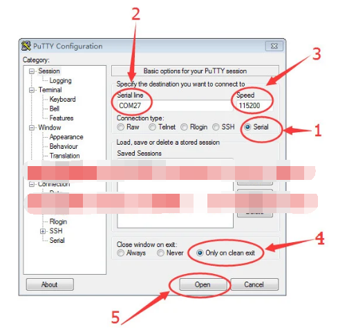

5. 打开Putty 看下图按照步骤进行设置
设置完点第5项“打开”按钮
「005」中兴B860AV1.1-晨星MSO9280芯片机顶盒升级

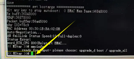

电视盒开机的同时连续不停地同时按电脑键盘上的CTRL和Z键
进入Mboot

1. Mboot下输入mmcinfo,回车,查看返回信息,
   如果是3.多Gib就是4G的闪存,要刷对应的4G专用固件包,
   如果7.多Gib就是8G的闪存,要刷对应的8G专用固件包,
   如果第一次操作不显示内存信息,请操作两次,第二次就出来内存信息了;
