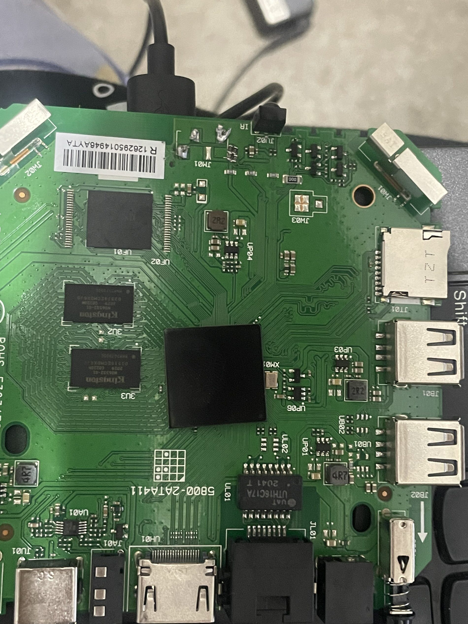

一、设备信息
- 品牌型号:创维E900V21E
- 运营商:四川电信
- 主板板号:5800-2ATA411
- 批次码:E303478
- 处理器:晶晨S905L3-B(散热片下)

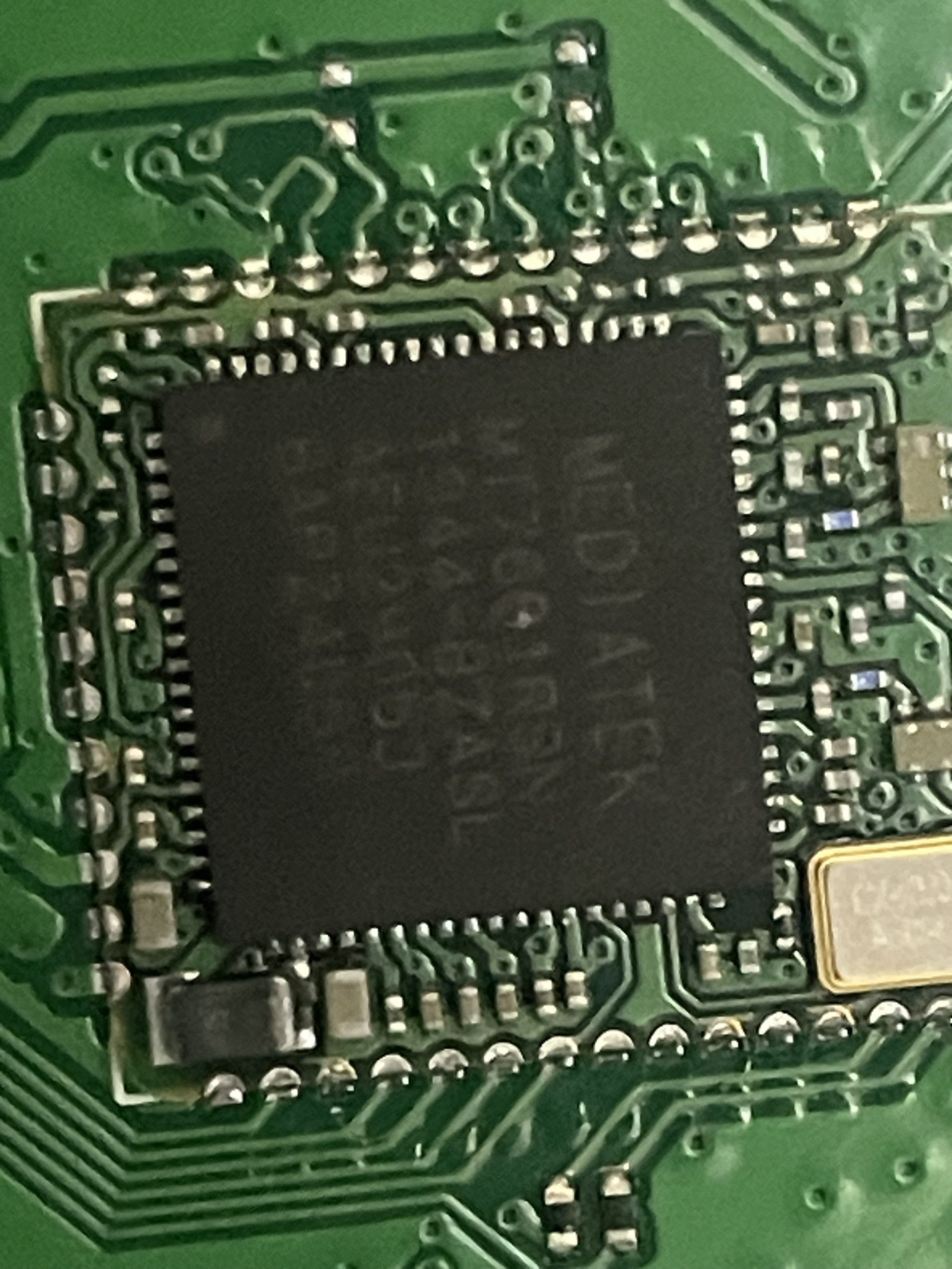

- WiFi芯片:MediaTek MT7661RSN
- DDR颗粒:Kingston(主板正面3U2/3U3位置)
- 字库类型:EMMC
- 版本特征:高安版(背面有金色4K标志+温馨提示标签)
二、变砖原因
通过ADB连接后,在/system/bin/下添加了两个开机启动脚本:
- basicService(调用bilibili_autostart.sh)
- bilibili_autostart.sh(用am start启动B站TV版)
重启后卡在启动界面,无法进入系统。
三、已尝试的救砖方法
1. ADB连接:❌ 无法连接(重启电视后自动断开导致现在进不了系统)
2. Recovery模式:❌ 无法进入(电视遥控机顶盒无反应)
3. TTL串口:⚠️ 能连接并看到bootloader输出,但卡在BL1阶段,无法进入U-Boot命令行
4. 线刷第三方固件:❌ 报0x10102002(DDR初始化失败)
5. MaskROM模式短接:能进入MaskROM(设备管理器显示WorldCup Device)
6. MaskROM下刷第三方固件:❌ 报0x10103005(加密验证失败)
四、错误代码详情
- 普通线刷:0x10102002 Romcode/初始化DDR失败
- MaskROM模式:0x10103005 Romcode/初始化DDR/下载数据/读取镜像失败
五、分析结论
根据CSDN资料,0x10103005错误表明该设备原厂固件带有加密签名,刷入未加密的第三方固件会被芯片拒绝写入。因此需要原厂加密固件或经过重新签名的适配固件。
六、求助内容
1. 求5800-2ATA411 + E303478 + S905L3-B + MT7661RSN的加密固件/原厂固件
2. 或求能绕过该加密验证的刷机方法
3. 或求该配置的免拆卡刷包(如果可用)
万分感谢各位大神!

换下储存
回复 顶一个 踩

加密的盒子目前没有办法刷机,也就是无解。换存储芯片都不管用,应该是处理器芯片锁死了。不止你这型号。别的牌子也有加密的,尤其是新出的盒子加密的很多,遇到这种盒子无解。别费精力了建议直接换盒子。
