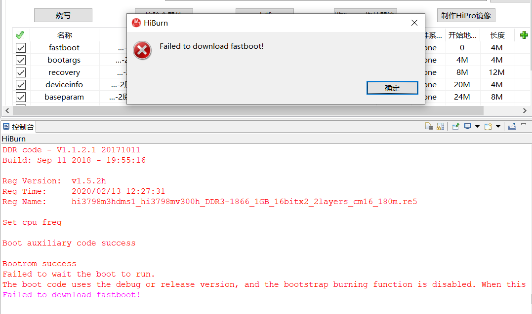

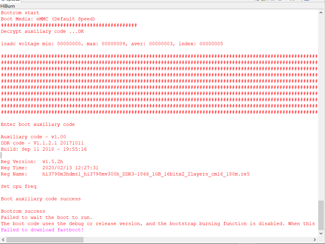

魔百盒cm201-2,Hi3798MV300h。跑码的时候只跑到了Bootrom success。如下:
用串口烧的,点烧录Emmc,进度条到100%就会提示fAIled to download fastboot,换了很多包都是一样的问题。请问是TTL没焊接好还是固件不对呢?烧录包是MV300h版本的,谢谢各位~

烧入fastboot无论是设置为网口或usb网卡,fastboot都是经过串口烧入的。但烧写设置就不要设为串口,因为通过串口烧入fastboot后,如果fastboot适配那么后面的烧写就是fastboot的mmc write这个命令的图形化界面的操作,串口烧入的速度太慢,单烧入1M大小的fastboot分区大约需要2分钟左右,烧入大于10M的分区或者是500M以上的system,cache等分区,串口烧就是几十小时。hitool就是一个fastboot配置了tftp环境的mmc write 的图形化界面,通过tftp服务器用有线网口实现烧写,速度比串口快100倍。fastboot烧写完成后出现fastboot downloade failed一般是刷入的fastboot不适配,不是ttl的问题。ttl小板接入,小板的RX是接受主板发送的信号,这就是能看到的跑马,TX是小板从电脑端发出的命令,当按烧写选项,hitool向主板发出mmc write命令,写入从闪存0 开始的fastboot分区镜像。镜像写入后,hitool会启动这个fastboot并运行此fastboot下的mmc write命令,按照分区表的配置把其它的分区通过网络tftp服务器写入盒子内存。提示fastboot downloade failed就是刷入了fastboot,但系统启动这个fastboot不成功。

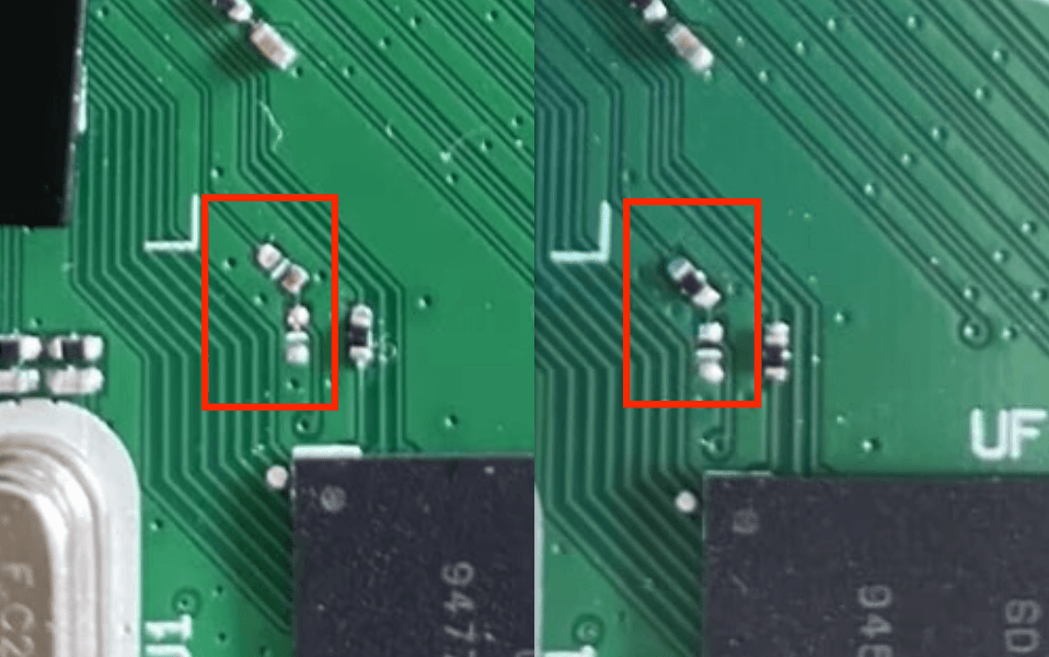

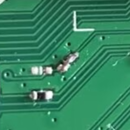

整一个江苏有线HC2910,mv200H的,原主焊ttl水平不高,焊点短路,拆过cpu散热,原来能正常开机,拆散热片,焊ttl后亮电源但黑屏。到手后重新焊ttl,可以跑马,但读取fastboot失败。烧写fastboot,进度完成,出现failed to download fastboot。有相同的主板经过比对发现板的cpu与emmc的连接电阻丢了,估计是拆散热片用工具不当把电阻挂掉了。按经验这颗是30欧姆左右的电阻,直接短路处理。短路后上电跑马正常,可进入原机系统。但做强刷数据写不进,改hitool烧写成功。把原机5.11系统烧成了安卓9的ATV系统。 2EB751E2DAF9273E2EFDD90D761461D1.png

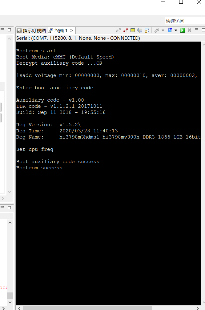

请问跑码一半是什么原因,硬件损坏吗

跑码只能跑一半,没法输入命令,是不是硬件损坏

什么是跑马跑一半,这个要具体些。至于不能输入指令就很常见,这些是否硬件损坏还要多看几种状态才好判断。
