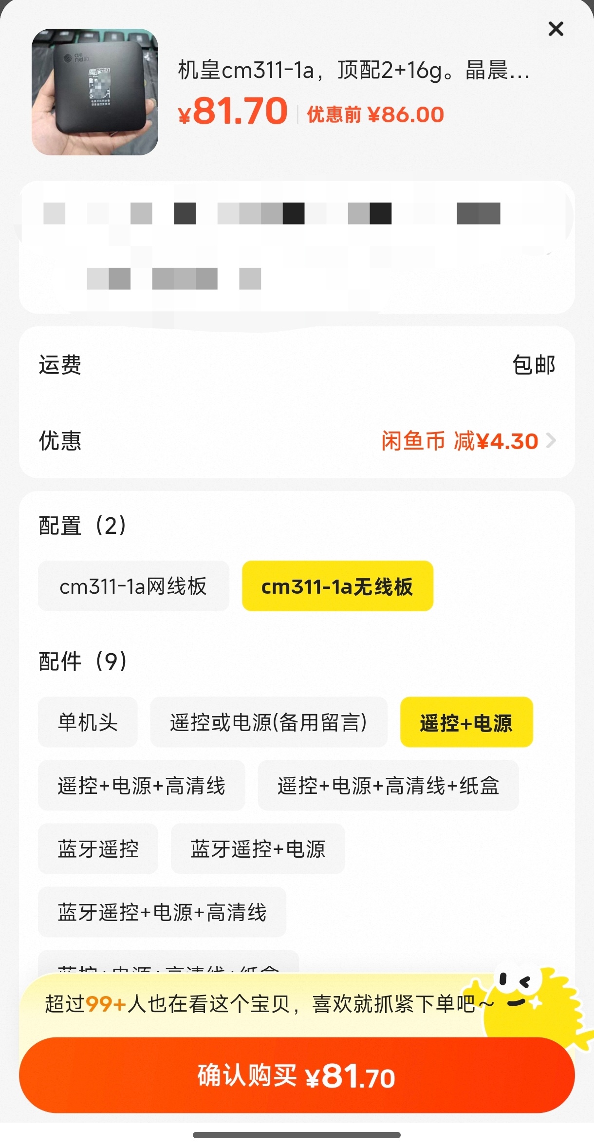

目前海鲜市场看的这款CM311-1A  2+16的,说是可以安卓9 芯片够用,这个怎么样,还有没有更好的选择~ 装个直播软件 能输出4K电视的
