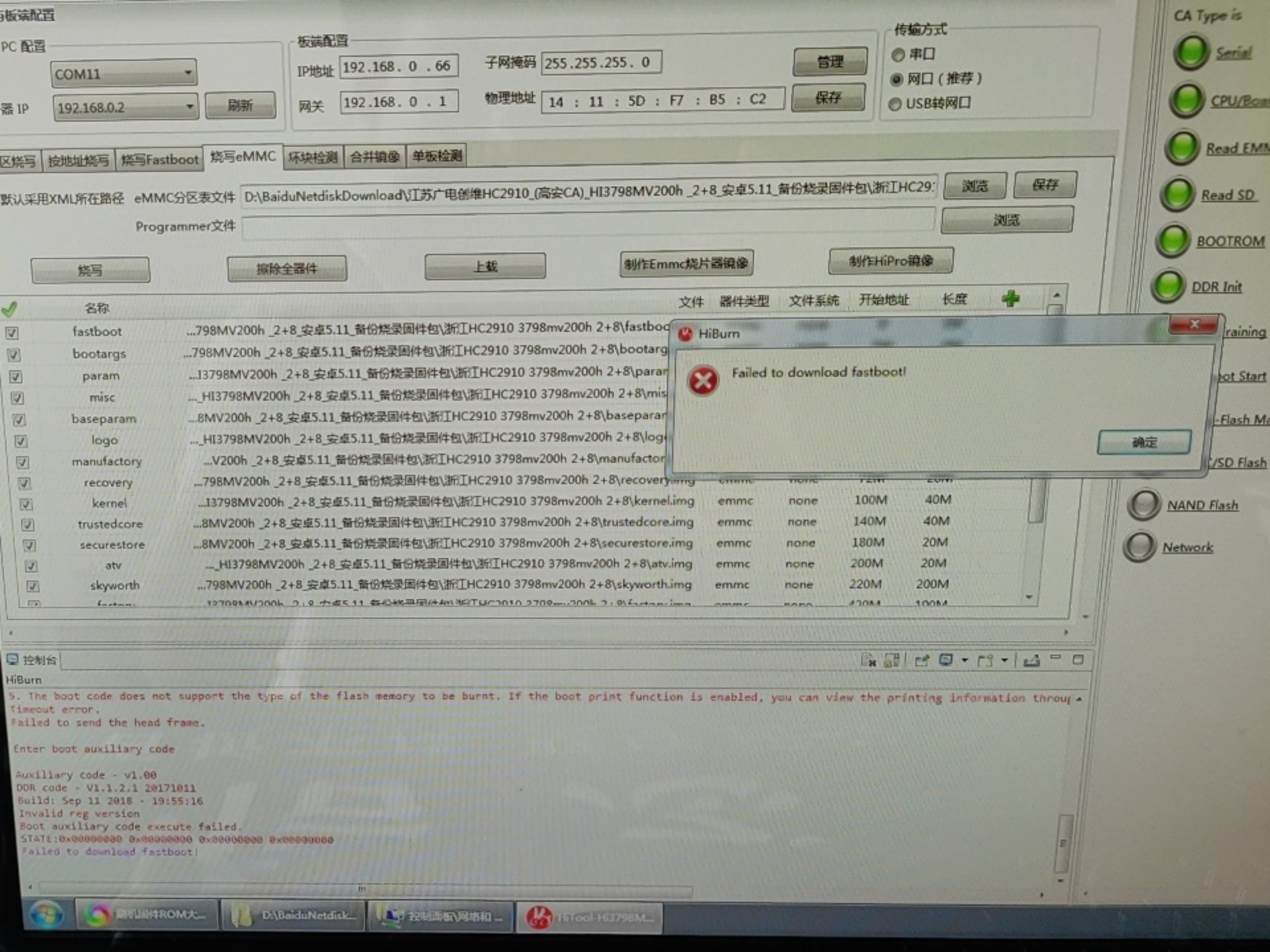

5800-2AGH038这个板子刷机谁能赐教一下。有跑码图。。。

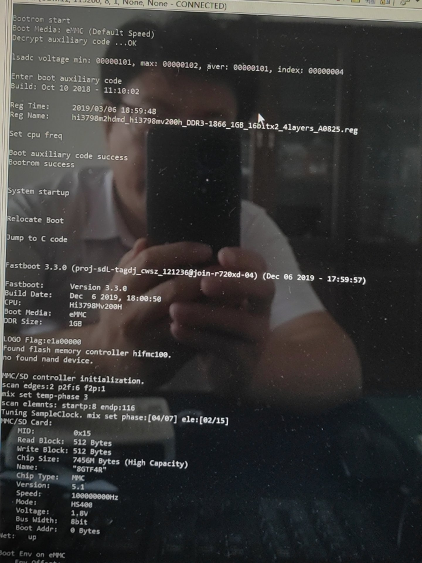

 楼主| 发表于 2026-6-17 14:40 | 显示全部楼层
月光※傾城 发表于 2026-6-17 12:06
CPU芯片什么型号,看不清楚
加上了跑码的图了

是不是高安加密的机子,我找了几个与CPU匹配的包,但是刷机,就会出现上面的错误。

发表于 2026-6-18 06:35 来自ZNDS手机版 | 显示全部楼层
海思3798mv200h,你可以看你盒子背面型号找对应的刷机包
回复 顶一个 踩
发表于 2026-6-18 07:41 来自ZNDS手机版 | 显示全部楼层
你这可能是高安的板子,没有包千万别刷,刷了就成砖头,如果能正常开机试试 跑码备份分区表,修改分区表用海兔备份全分区,修改在刷乱刷可能变砖
回复 顶一个 踩
发表于 2026-6-18 08:01 来自ZNDS手机版 | 显示全部楼层
你的是1-8g
