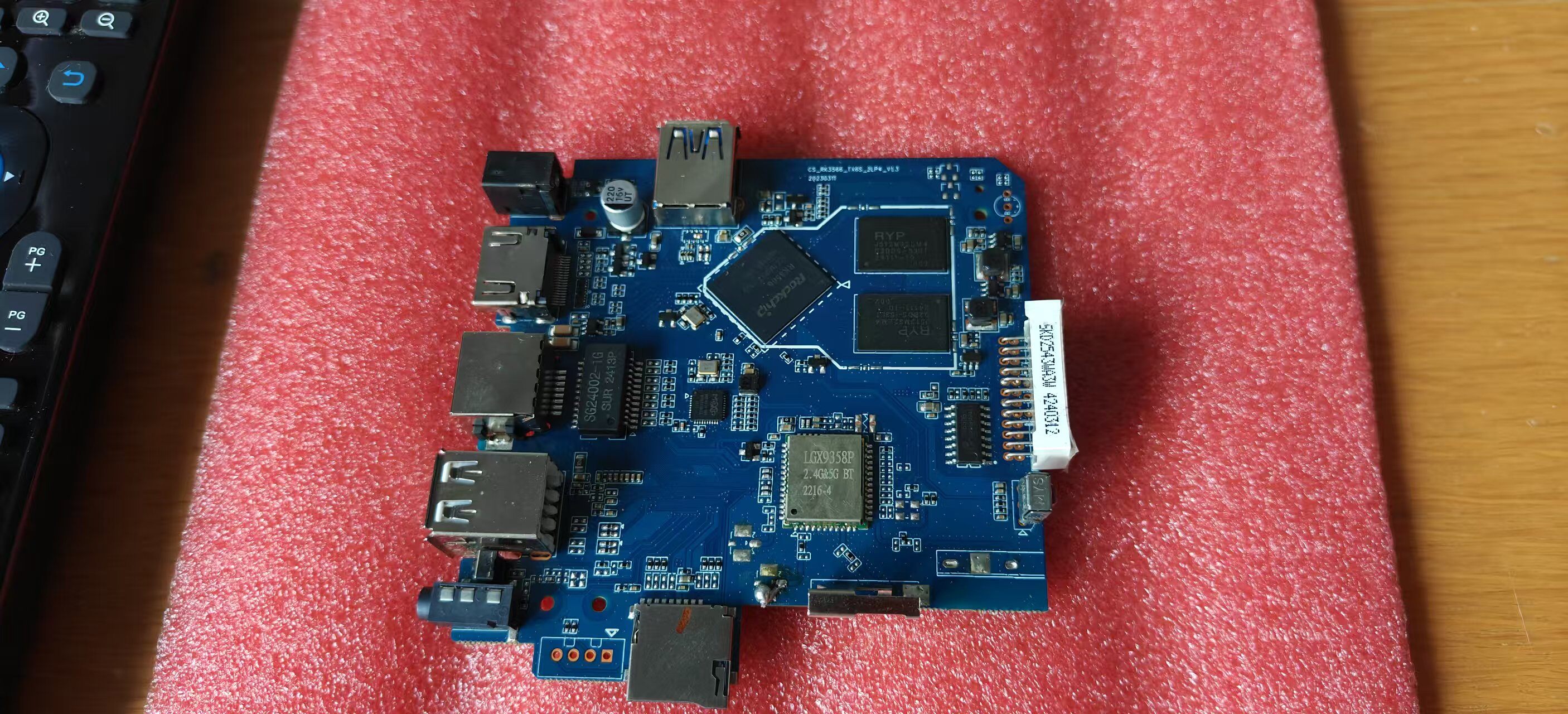

发表于 2026-6-4 16:42 | 显示全部楼层 |阅读模式
TANIX TX66 RK3566 4+32盒子刷armbian成砖了,求助刷机教程,板子USB-OTG口是哪个?需要短接哪里?最好刷机固件的,非常感谢!

发表于 2026-8-31 16:00 | 显示全部楼层
你的盒子现在闪存里面没有有效的启动数据,只能进入maskrom模式刷了,如果板子的音频孔里面有按钮,一般这个按钮就是,如果板子上标了maskrom,就是板子上。如果都没有,就找闪存的外围电路,找个镊子或者剪刀,一头连着usb口或者任何接口的金属壳,一头对着闪存外围电路的电容或电阻,一个一个试。前提是电脑上已经正确安装了驱动,并用数据线连好了正确的刷机口。知道刷机软件显示发现了一个maskrom设备,就可以正常刷机了。

 楼主| 发表于 2026-9-3 12:30 | 显示全部楼层
已经刷好了,方法就是闪存附近有两个焊点为1.8V,短接其中一个到GND就可以识别到Maskrom设备了,记住刷机前需要插上电源才行。

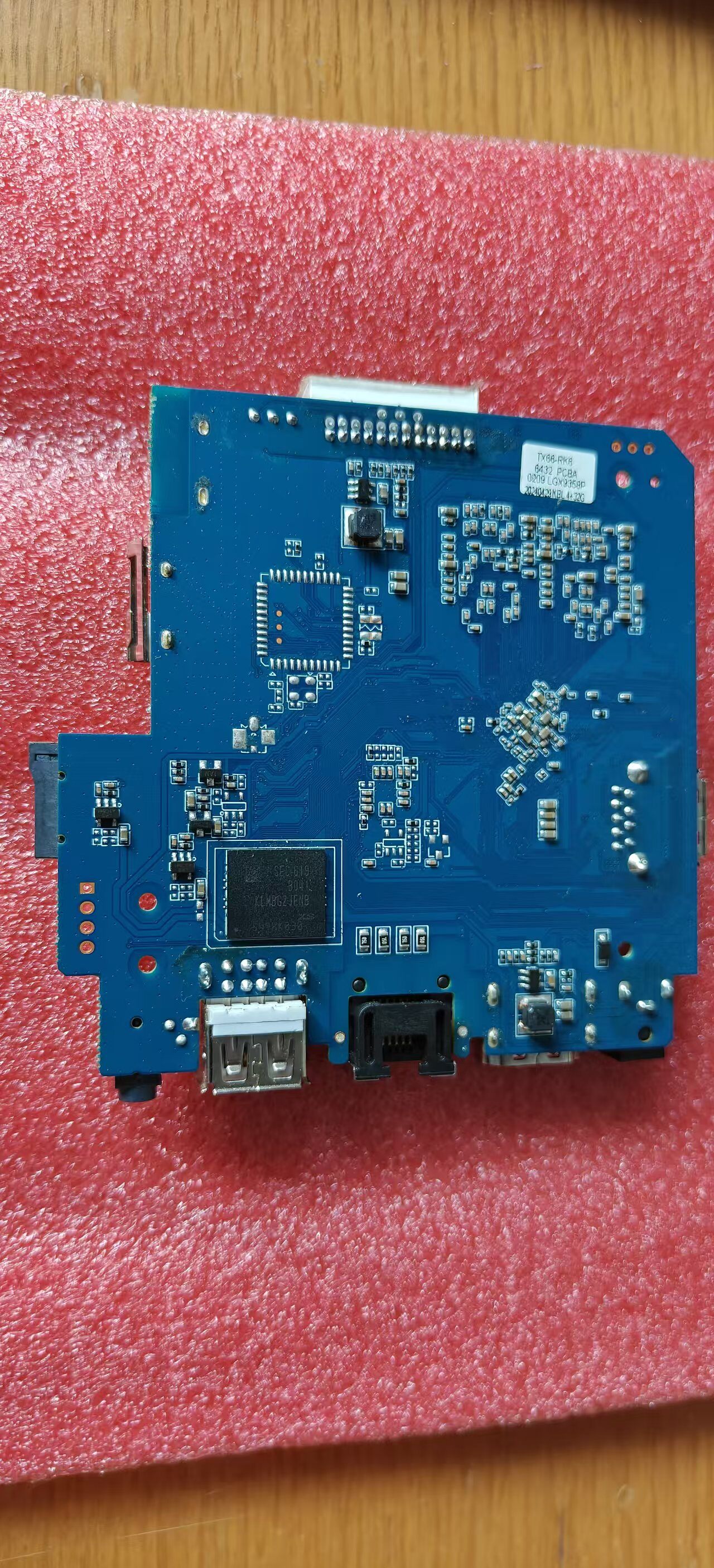

发表于 2026-9-3 16:52 | 显示全部楼层
机甲战士 发表于 2026-9-3 12:30
已经刷好了,方法就是闪存附近有两个焊点为1.8V,短接其中一个到GND就可以识别到Maskrom设备了,记住刷机前 ...
请问你这边是怎样的操作顺序刷的?我之前刷机的usb口没反应,现在短接点也没找到三个口试了下都不太行
回复 顶一个 踩
发表于 2026-9-3 16:54 | 显示全部楼层
我的板子是这样子的
回复 顶一个 踩
