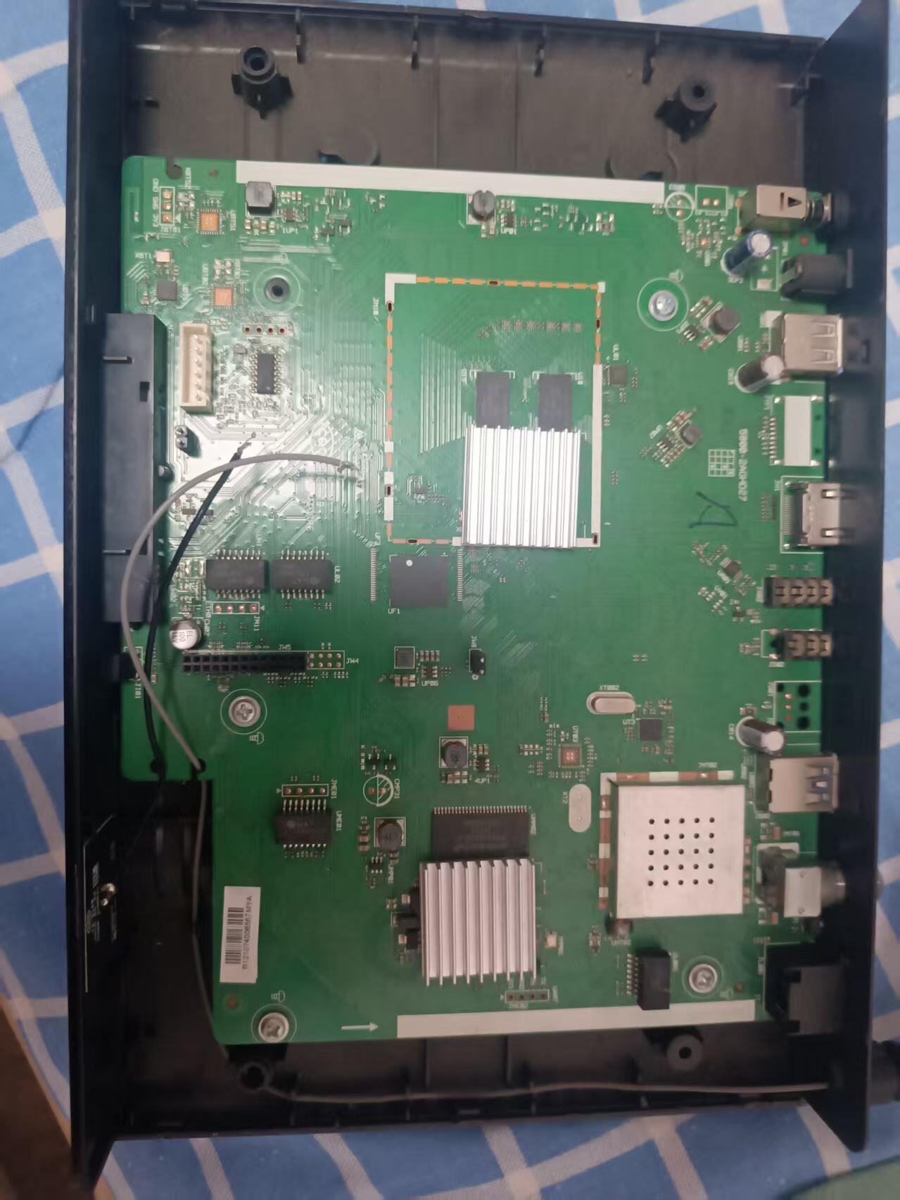

 楼主| 发表于 2026-5-27 19:09 | 显示全部楼层
是双内存,版号5800-2AGHD27  最好有该网络接线图。
回复 顶一个 踩
发表于 2026-5-27 19:50 | 显示全部楼层
江苏的大概率是高安,如果不是高安跑下码看fastboot是哪个reg和ddr类型,可以刷安卓7,甚至安卓9. 高安的看类型,如果不是bootrom(CA)还是有机会刷高版安卓。这款的前端接网络的是一个路由器,具体要看路由器是否可以设置为交换机,如果设置不了有线网接入需要硬改。

发表于 2026-5-28 08:52 | 显示全部楼层
这个是非高安刷机后遥控器有个确认键不能用 无论怎么替换KEY都不行,看下FB的REG现有的固件就可以刷

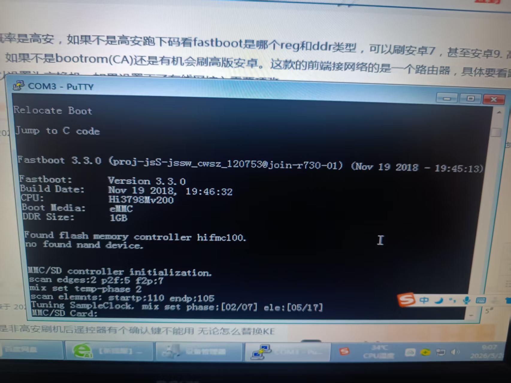

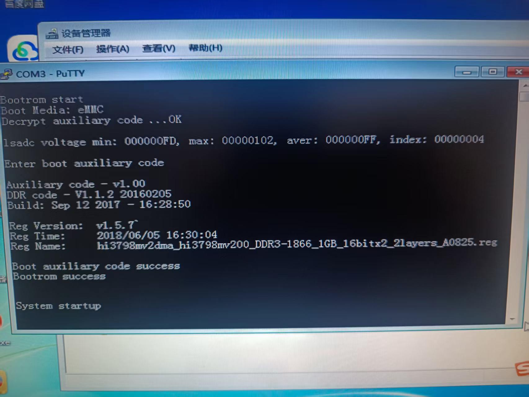

 楼主| 发表于 2026-5-28 09:40 | 显示全部楼层
1337565980 发表于 2026-5-27 19:50
江苏的大概率是高安,如果不是高安跑下码看fastboot是哪个reg和ddr类型,可以刷安卓7,甚至安卓9. 高安的 ...
跑马截图
回复 顶一个 踩

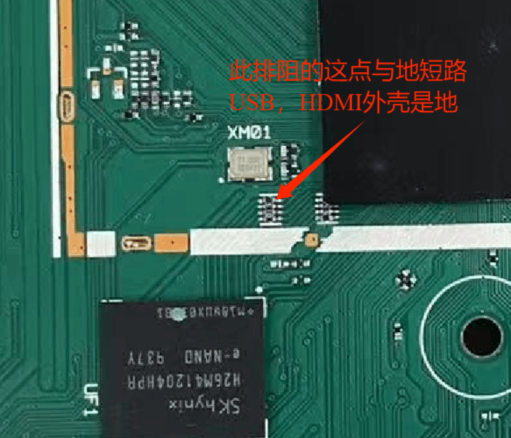

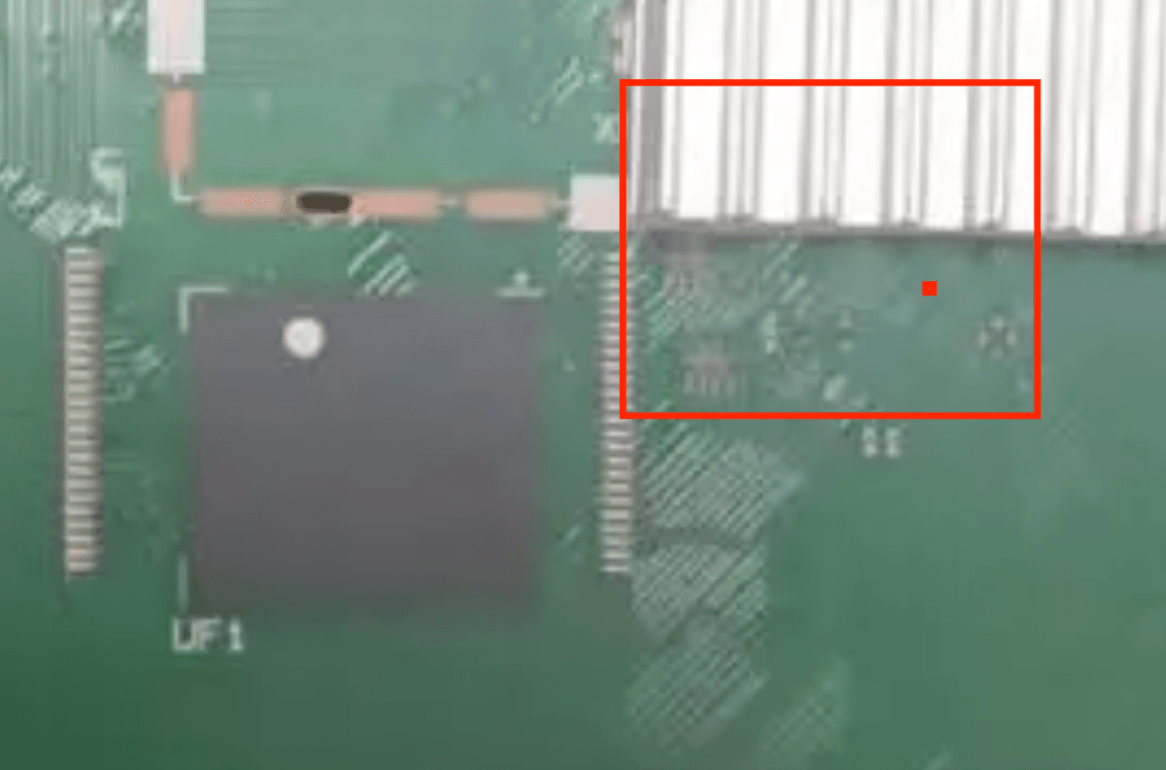

发表于 2026-5-28 10:36 | 显示全部楼层
可以刷ATV安卓7,海美迪:https://1812677230.share.123865.com/123pan/sEc0Vv-R2iX3?pwd=572M#
也可以刷亿格瑞7,https://1812677230.share.123865.com/123pan/sEc0Vv-o5RX3?pwd=6qZX#
强刷短路点位置: JS-2910-mv200.png 照片没拍清楚,另外散热片也挡住了部分电路。
红框内如果有这样的排阻可参考短路: ea4278f166653a5bb4372545b58bdfa3.png
如有问题可联系Q,1337565980
回复 顶一个 踩
