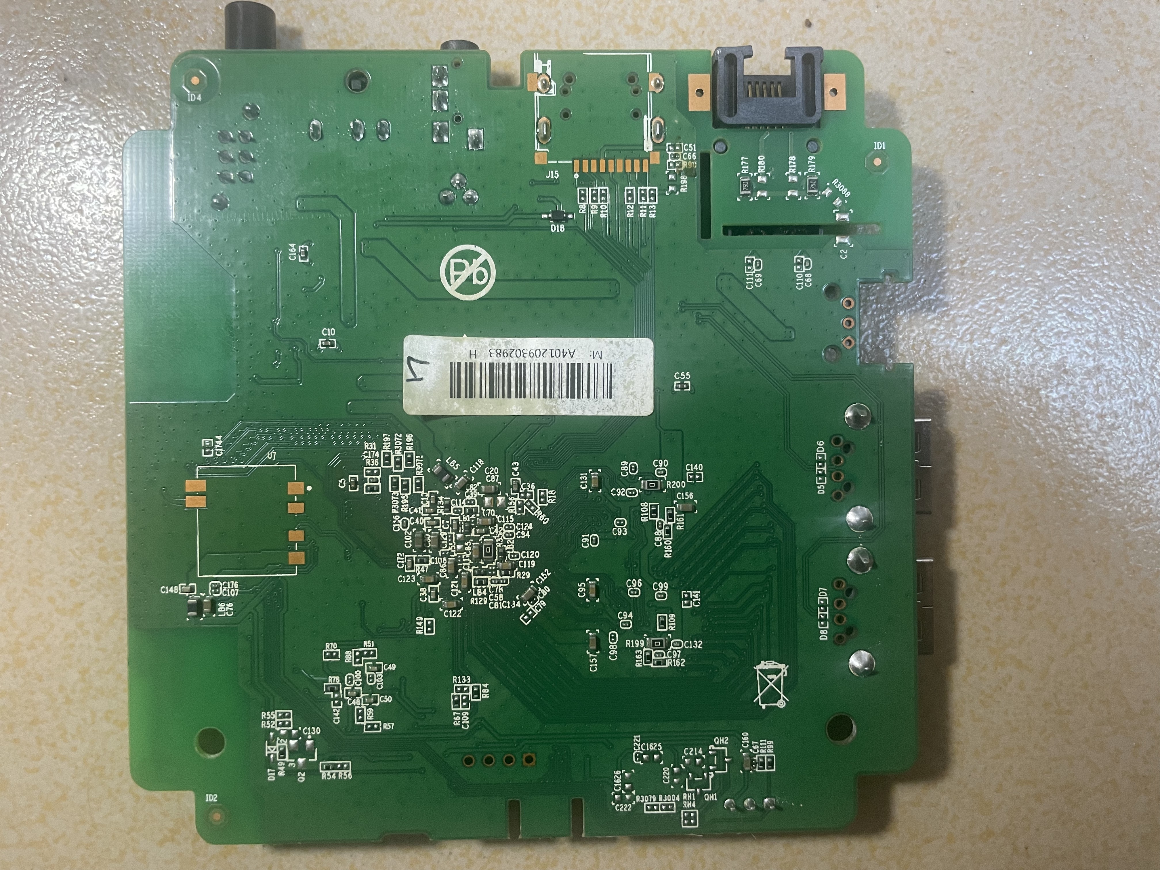

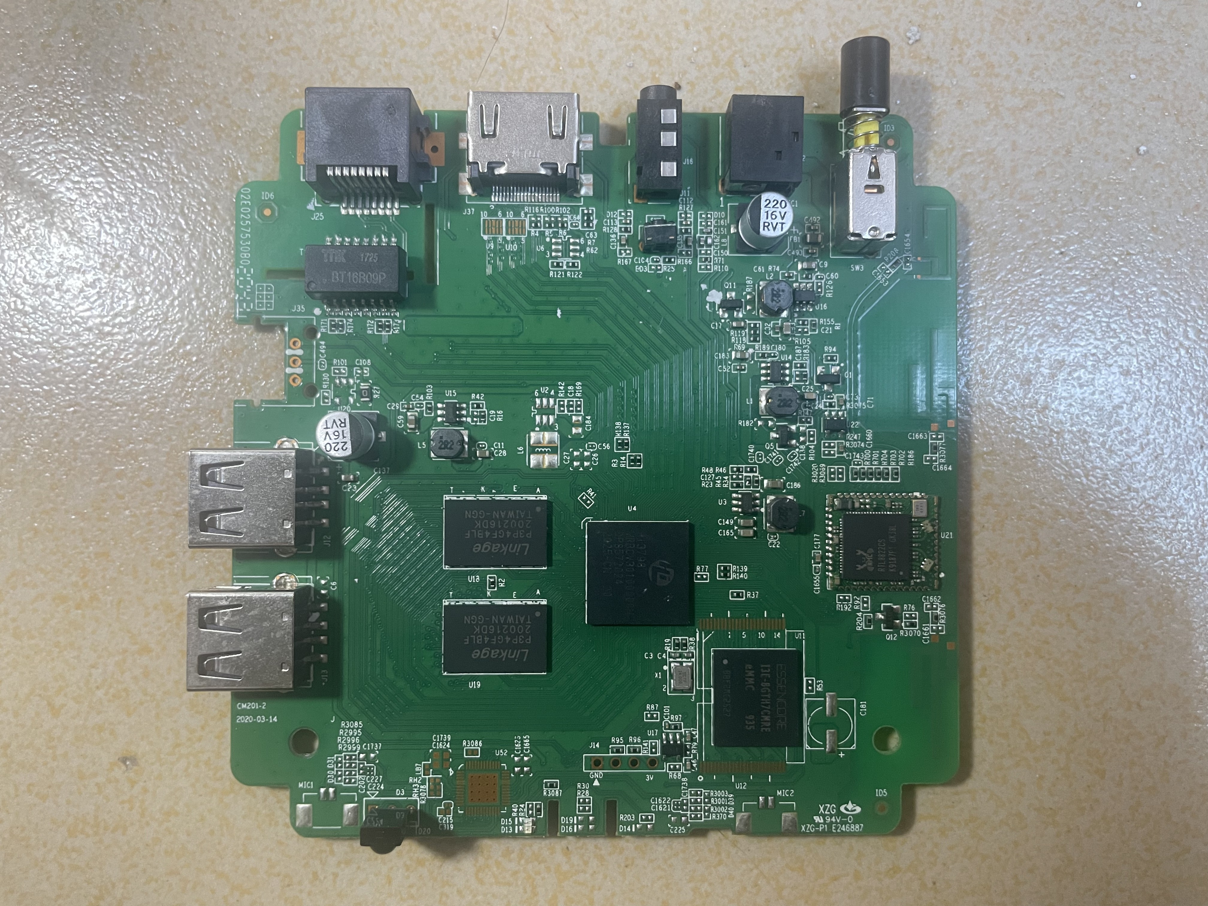

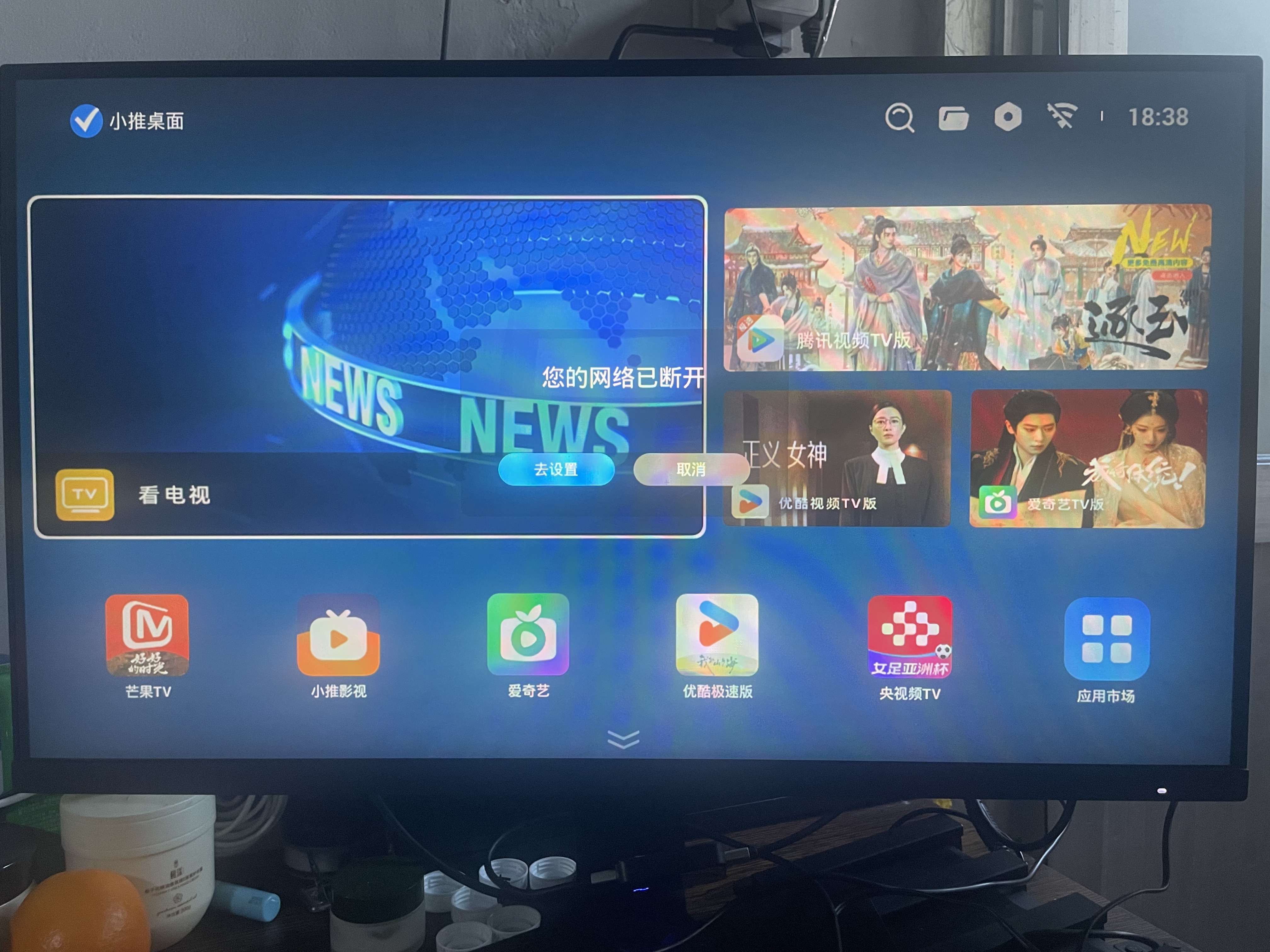

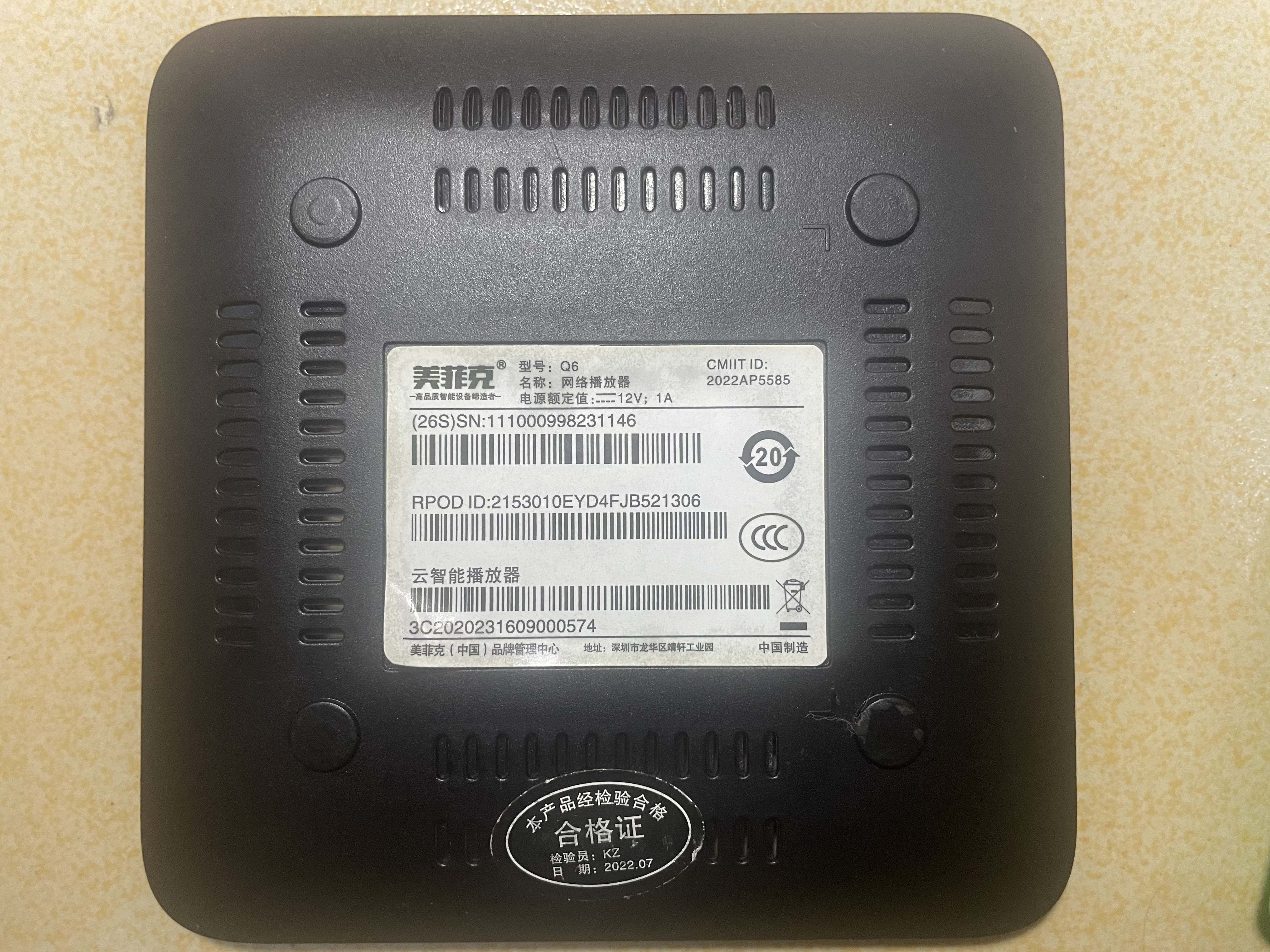

    基友不要的美菲克Q6机顶盒,海思Hi3798MV300H芯片,已刷小推桌面不好用,主要是桌面包含自身携带的应用,并且不能更换,小弟也下载过当贝桌面应用,但开关机后直接又进入的是小推桌面,并且当贝桌面加载不了应用,读取不到已安装过的应用,求助过豆包指导的是拆盒子找C46或C77短接点,但找了半天找不到,实在没有办法了,才来此在线求助各位大神提供免拆卡刷当贝洁净桌面包及教程,谢谢!

mv300H, 1+8,带双频无线蓝牙,可以刷安卓9的,刷了挺好用。

cm201-2,易视腾代工主板,RTL8822CS双频无线蓝牙模块,刷外贸版的ATV安卓9或改当贝桌面,无线和蓝牙都能用。比原来的4.4.2的系统好用多了。刷机后加大cpu散热,性能相当不错。
