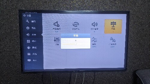

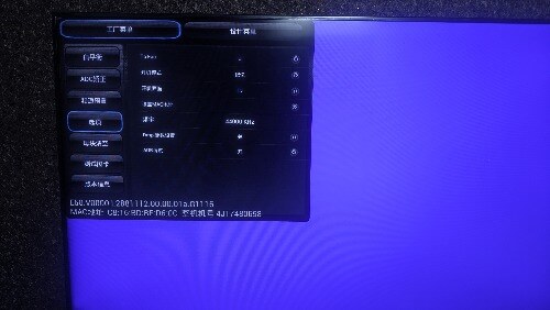

这款电视自动更新了一次,导致没法从u盘安装apk。为了root我是绞尽了脑汁,本来想修改原厂固件刷进去可以是原厂固件格式pkg不好弄就放弃了,万念俱灰下在电视里寻找下usb入口,无意间还真发现聚好用的管理中有个u盘管理,修改apk文件名就能显示安装包了,装了个百度一键root成功给电视root了,不过重启电视root失效又得重新root,root完就是卸载掉预装的应用。后面为了开启adb也是废了很大劲,连接telnet用命令行开启adb一点效果也没有,后来跟ai聊了一下,发现了这款电视的工厂模式。ai发给我的,我还忽略了,ai第二次提醒我才尝试了下,ai的原文:
海信工厂模式(最常用)
​按遥控器的 “设置” 键(或侧边菜单键)。
​进入 “声音” 设置。
​选择 “平衡” 选项。
​在“平衡”选项上,通过遥控器数字键输入 1969。
​屏幕左上角会出现一个绿色的 “M”,此时按遥控器的 “菜单” 键。
​进入工厂模式菜单后,寻找 "ADB" 或 "USB Debug" 开关,将其设为 ON。

发表于 2026-10-6 09:11 来自ZNDS手机版 | 显示全部楼层
我的电视设置选项里没有声音平衡这个选项,只有个内置音响的选项,请问咋办
