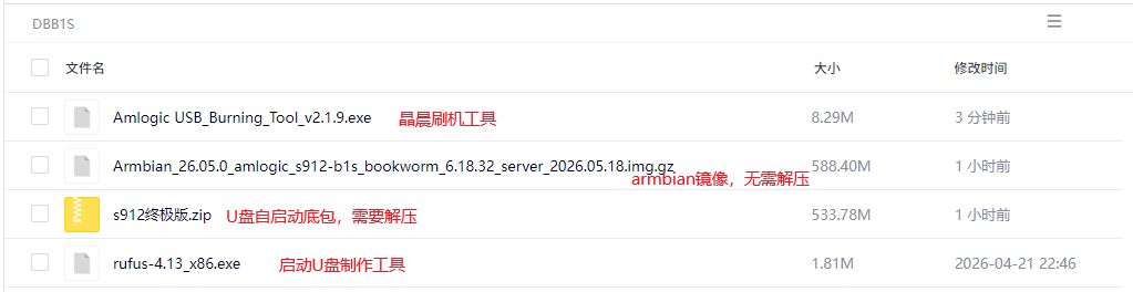

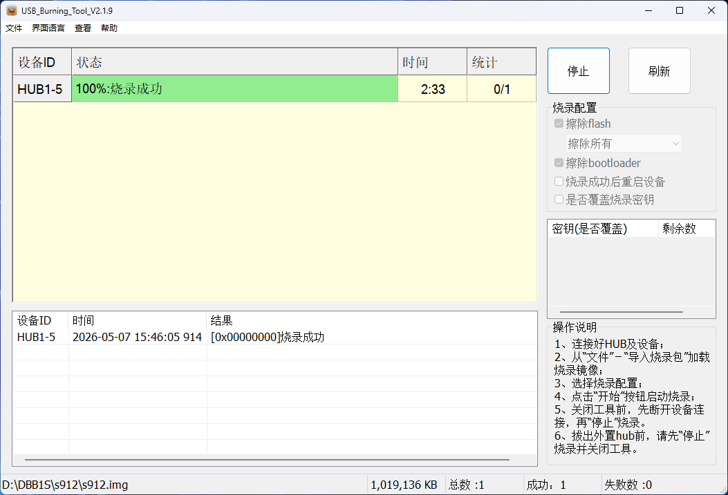

1. 电脑下载AmlogicUSB_Burning_Tool烧录工具软件;
2. 打开烧录软件,点击文件-导入烧录包,选择文件目录,导入光盘镜像文件s912.img(下面会提供下载链接);
3. 烧录配置勾选“擦除flash”并选择普通擦除,以及勾选“擦除bootloader”;
4、等待烧录包校验;
①固件导入完毕后,点击电脑页面的开始按钮;
②用双头USB线连接盒子和电脑,接入电源线;
③待绿色进图条走到100%,烧录结束;
④点击停止后再去除USB和电源线。

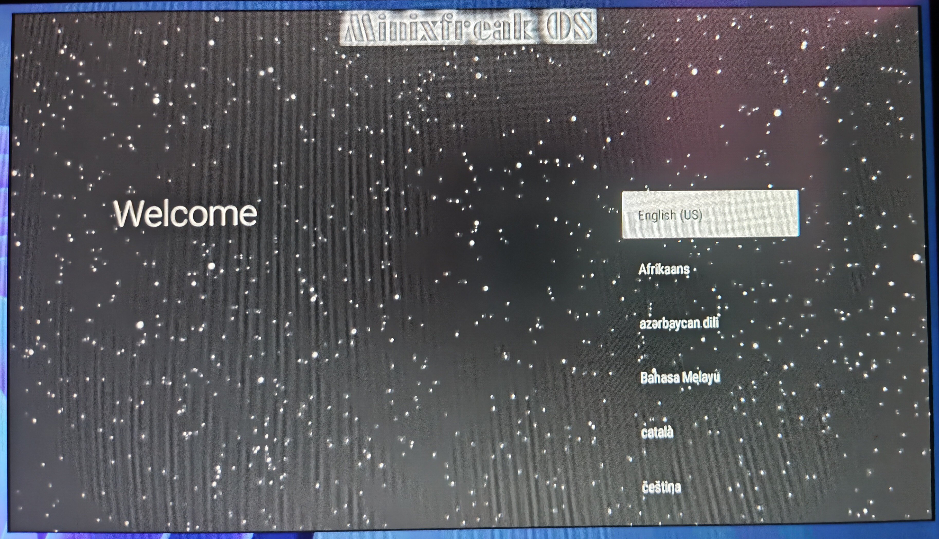

之后插入盒子电源等待开机进入语言选择界面,可以在此期间制作启动U盘。(如果你是提前制作的启动盘,请耐心等待,不要在这一步插入U盘!!!)

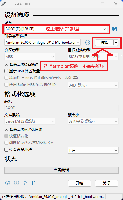

打开Rufus 或其他的启动盘制作工具
选择好之后点击开始,(此操作会清除U盘上的所有数据,请提前备份!!!)
等待启动盘制作好后,盒子应该已经进入语言选择界面。

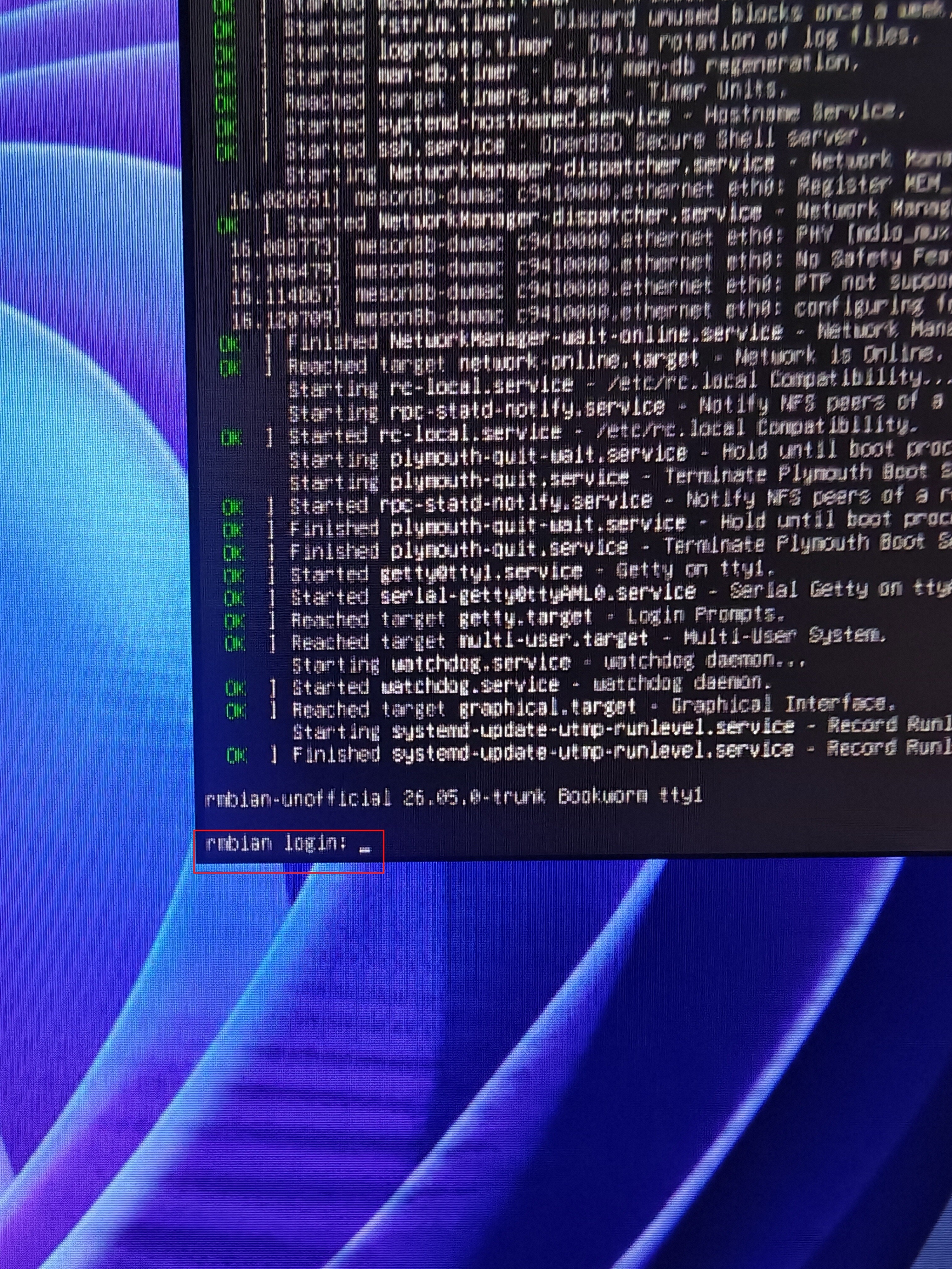

现在拔掉盒子电源,插入制作好的启动盘,插入网线,再次插电开机。
不出意外的话盒子会在进入语言选择页面之后,自动重启 从U盘启动到armbian。
当你看到  armbian login 的时候(如果不插显示器就等个三五分钟吧)就可以进行接下来的操作了。

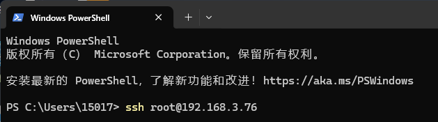

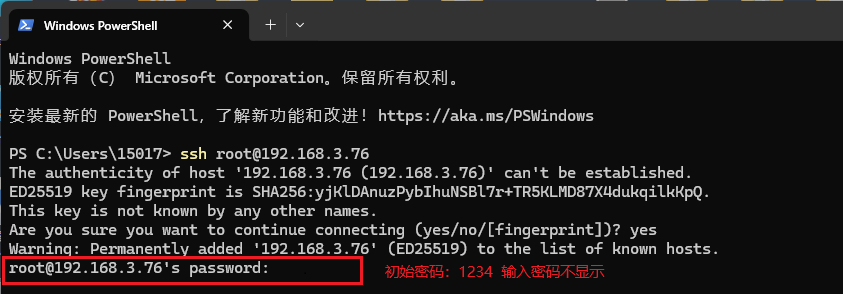

在电脑上右键win图标,点击 终端 ,
提示:这里之所以使用终端是因为ssh工具可能会向shell 注入一些辅助功能脚本,但因为系统还没初始化好(环境路径、权限等未就绪),导致注入失败并报满屏的语法错误 或 无法连接。

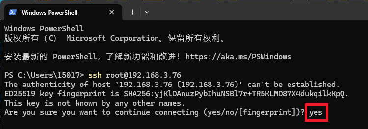

在打开的终端里输入:ssh root@你的ip地址(如:ssh root@192.168.3.76)回车
输入:yes     回车
输入密码:1234        回车

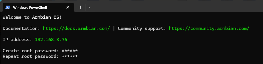

这里是重置密码,设置你想要的密码,回车,再次输入你设置的密码,这里输入只显示 星号,回车

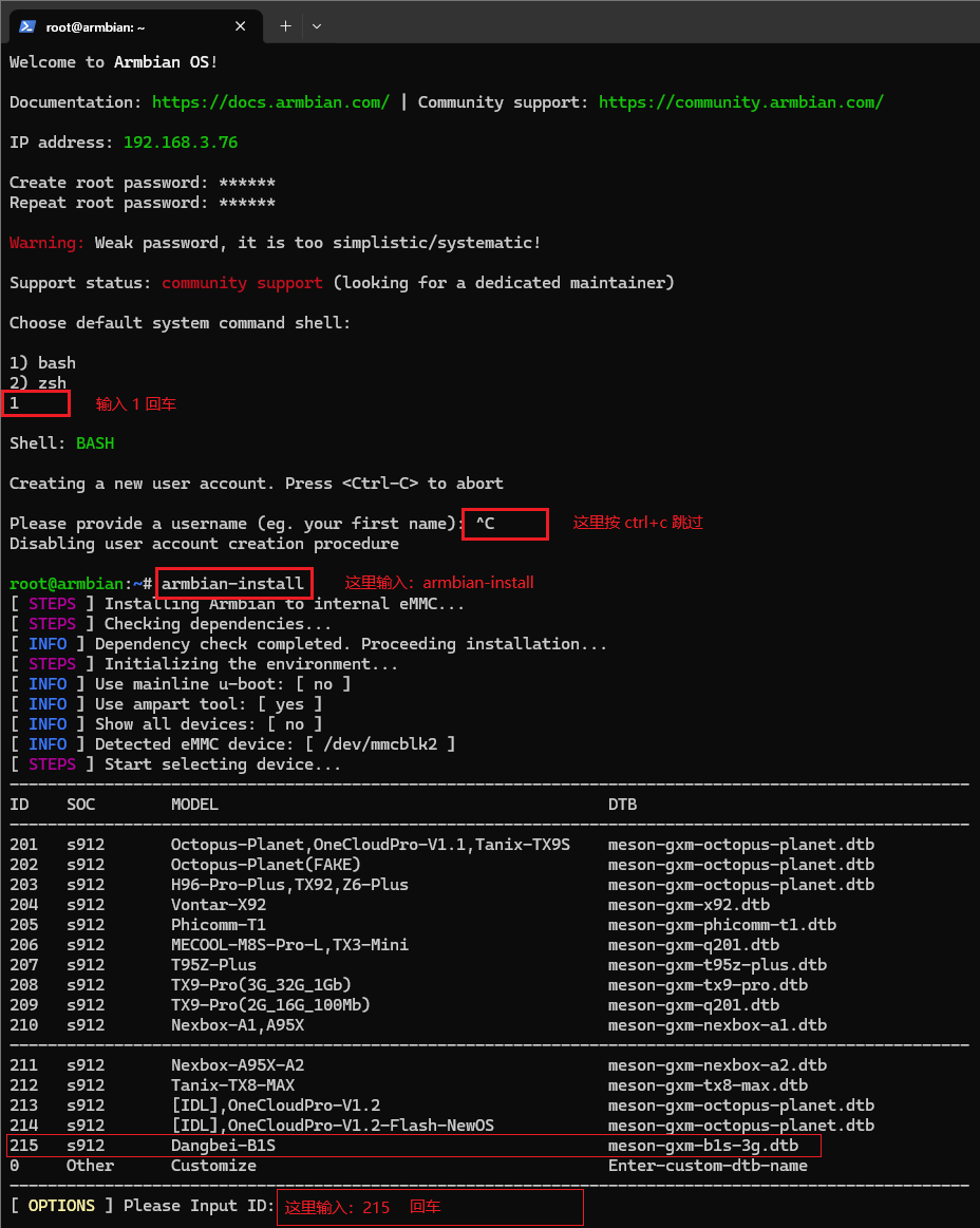

.dtb文件只保留了 b1s的,其他都精简掉了。

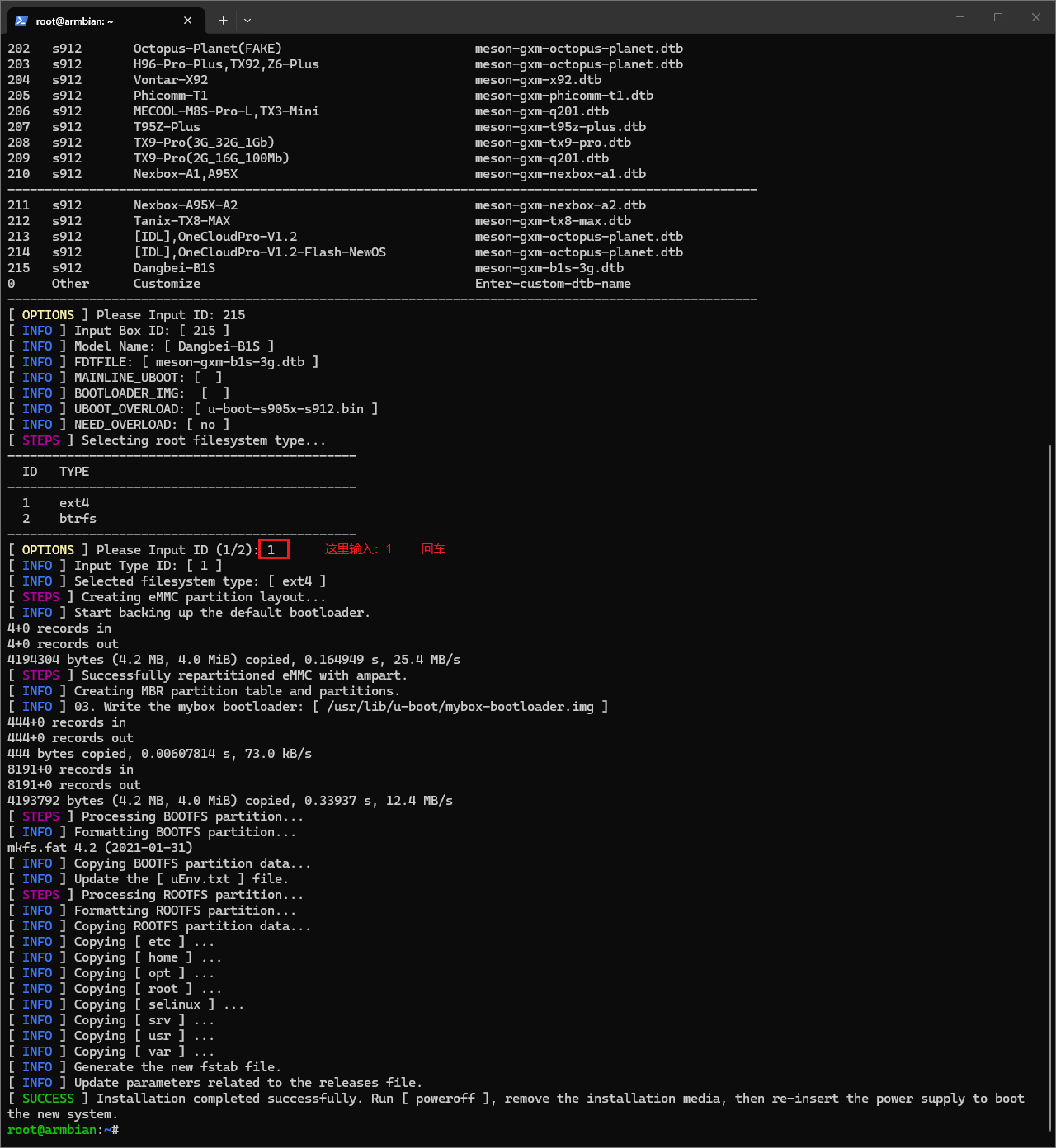

等待出现图中 SUCCESS 就刷好了
在最下面输入:poweroff  回车关闭电源,拔掉U盘。大功告成!!!
