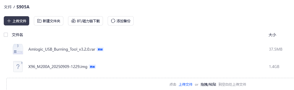

近日多多入手了Q96 M200,CPU是S905A,参照论坛教程刷入了SlimboxTV,开机卡在logo界面,无法进入系统,遂问商家要了原厂固件,刷入后得以解决。看论坛帖子中多人出现类似情况,故分享解决教程和原厂固件。

猜测刷SlimboxTV卡logo界面原因是Amlogic_USB_Burning_Tool免安装的版本不对,使用商家提供的Amlogic_USB_Burning_Tool_v3.2.0安装版可能刷得进去。各位大佬有想法的话试试,刷得进去正常开机给我说一声。
步骤
1. 下载刷机工具,解压到电脑文件夹,直接打开刷机工具。
2. 打开之后点【设置】-【导入镜像】,将下载的固件导入到刷机工具。
3. 用牙签顶住AV口里的reset按键,然后插入USB线(另一端先插入电脑USB口)。
4. 等系统提示检测到设置之后,点击开始,然后会提示 两次 connect,然后等进度条读到3%之后,再松开牙签reset键。
5. 等刷机完成,然后点击停止,拔出USB线即可。
注:Amlogic_USB_Burning_Tool 是刷机工具软件,img文件是固件包,不要二次解压。
