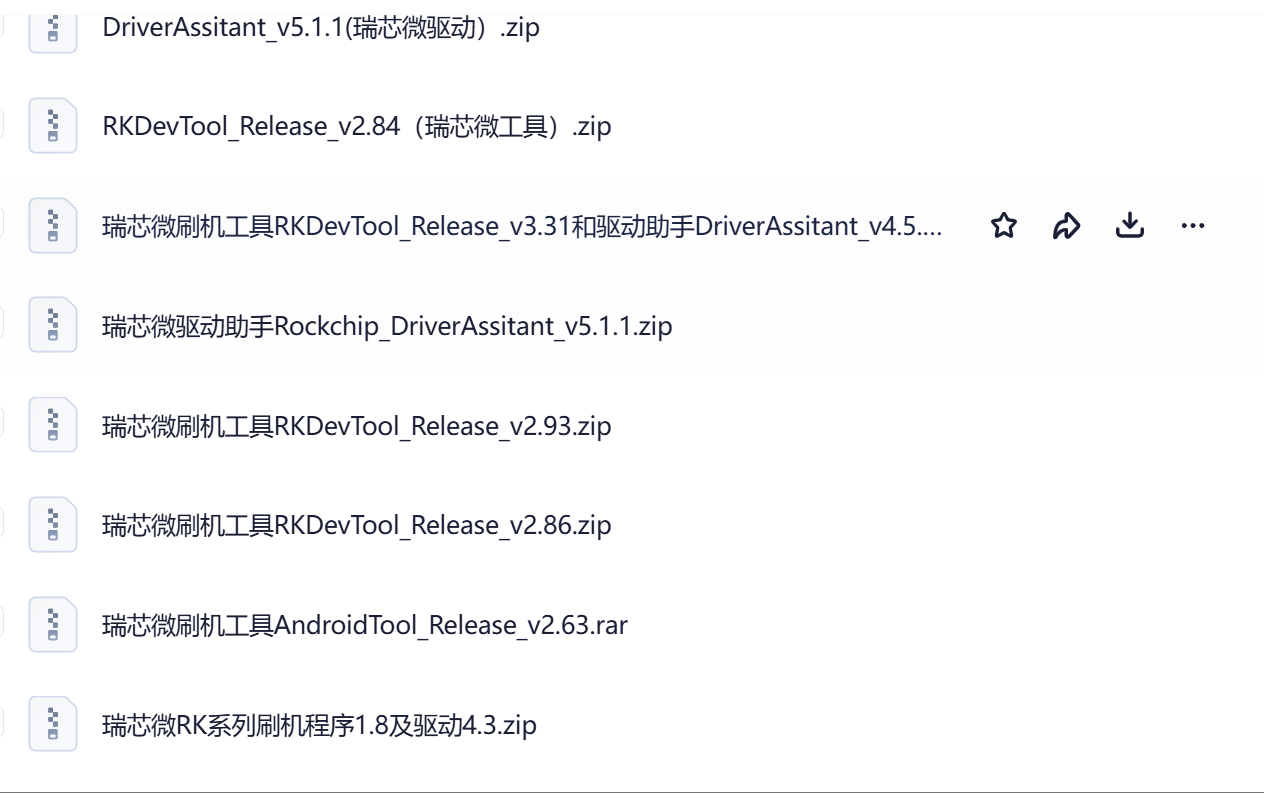

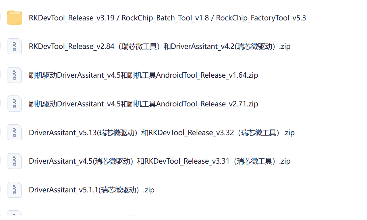

瑞芯微刷机工具(RKDevTool)/瑞芯微刷机驱动(DriverAssitant)_多个版本下载及教程分享
适合(处理器是RK字母开头的芯片),比如RK3128、RK3188、RK3229、RK3288、RK3368、RK3328、RK3399、RK3528、RK3568、RK3566、RK3588等等瑞芯微芯片。
工具及驱动下载:再文章底部

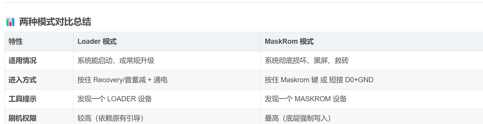

瑞芯微刷机主要有两种模式:Loader模式(常规升级)和MaskRom模式(强制救砖)。建议优先尝试Loader模式,如果失败或无法开机,再使用MaskRom模式。
模式一:Loader模式(常规刷机/升级)
适用场景:设备能正常开机,或者能通过按键进入刷机状态。
1.连接线路:使用USB双公头线(或Type-C数据线),一端连接电脑的USB接口,另一端连接设备的oTG接口(通常是靠近
HDMI的那个USB口,或者是专门的Type-C口)。
2.进入刷机状态
1.方法A(按键法):在设备断电的情况下,按住设备上的Recovery键(或音量减键、USER1键,具体视设备而定)不放。
2.保持按住按键的同时,给设备通电(插上电源适配器)
3.等待2-3秒,听到电脑USB插入提示音后,松开按键。
3.识别设备:
1.观察RKDevTool工具底部的状态栏。如果出现“发现一个LOADER设备”(通常显示为绿色或蓝色文字),说明连接成功。
4.开始刷机:
1.点击工具上的“升级固件”或“执行”按钮。
2.等待进度条走完,提示“固件升级成功”即可。
模式二:MaskRom模式(强制救砖)
适用场景:设备黑屏、系统损坏无法启动、Loader 模式无法识别。
1.连接线路:同样连接好USB双公头线到电脑和设备OTG口。
2.强制进入:
1.方法A(按键法):如果板子上有Maskrom键(或Recovery键),在断电状态下按住该键不放,然后通电。等待工具提示
“发现一个MASKROM设备”后松开。
2.方法B(短接法-终极手段):如果按键无效,需要拆开设备外壳。找到主板eMMC芯片旁边的D0引脚和GND(地)引脚。用镊子短接这两个点,保持短接状态插上电源,待工具提示“发现一个MASKROM设备”后松开镊子。
3.开始刷机:
1.当状态栏显示“发现一个MASKROM设备”(通常显示为红色或黄色文字)时,直接点击“升级固件”或“执行”。
2.MaskRom模式下,工具会自动加载引导文件并开始写入,这是最底层的刷机方式,成功率最高。
