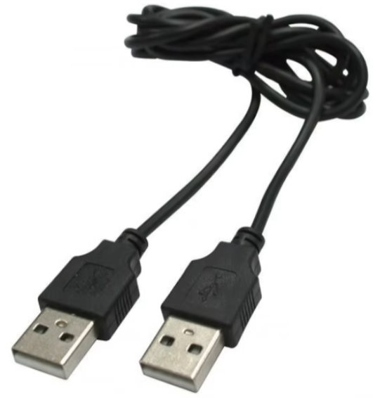

1. 一条双USBA公头接口的数据线(两端都是USBA接口)

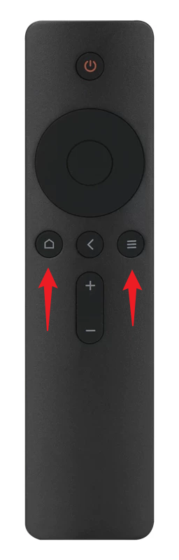

4. 原装红外遥控器(参考图片 “遥控器操作示例.png”)

2. 将盒子断电->插入U盘->遥控器按住主页和菜单键不放->给盒子上电自动刷入降级包

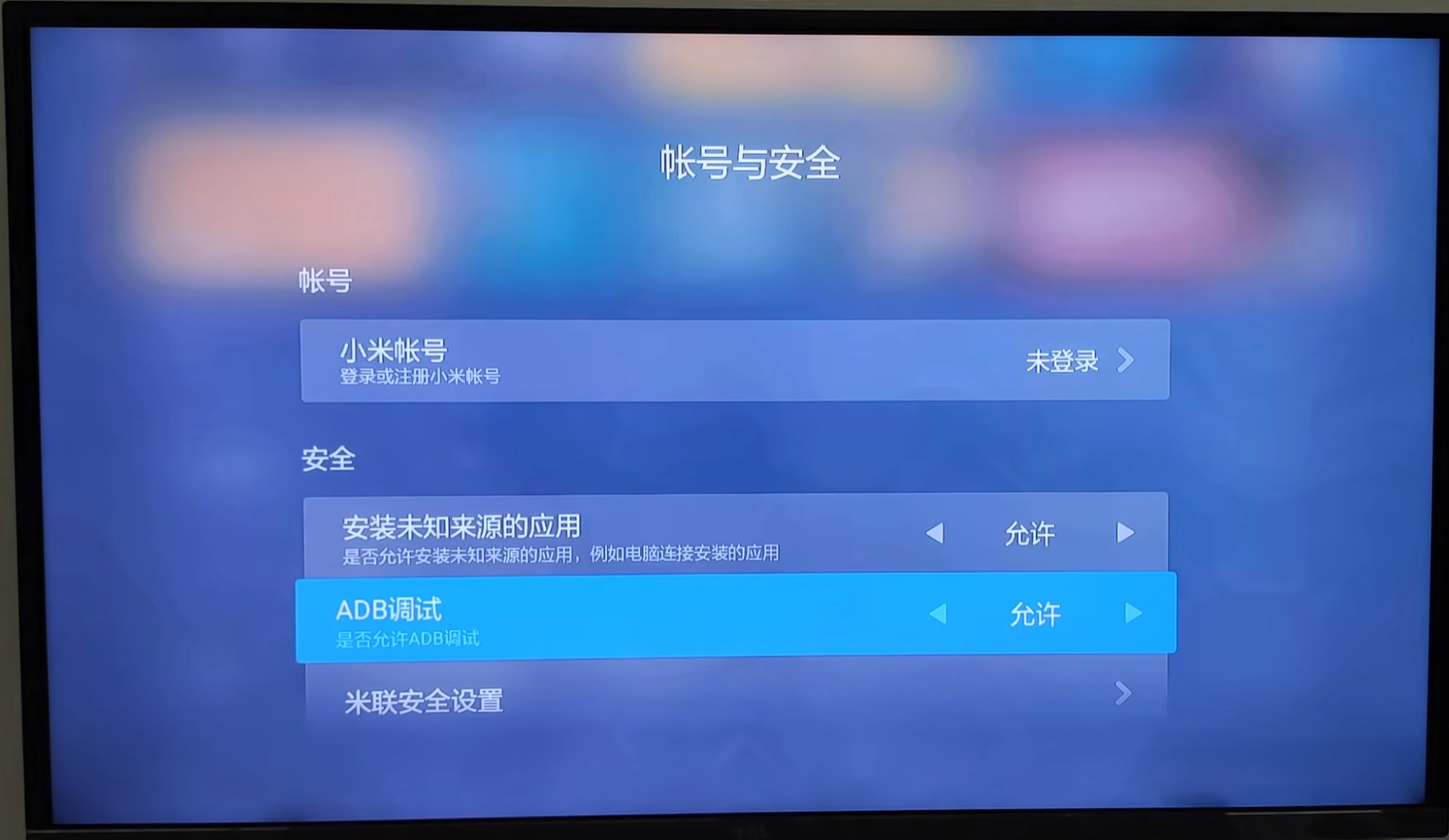

3. 等待刷机完成后自动重启,开启ADB调试功能(默认已经开启,参考图片 “ADB调试界面.png”)

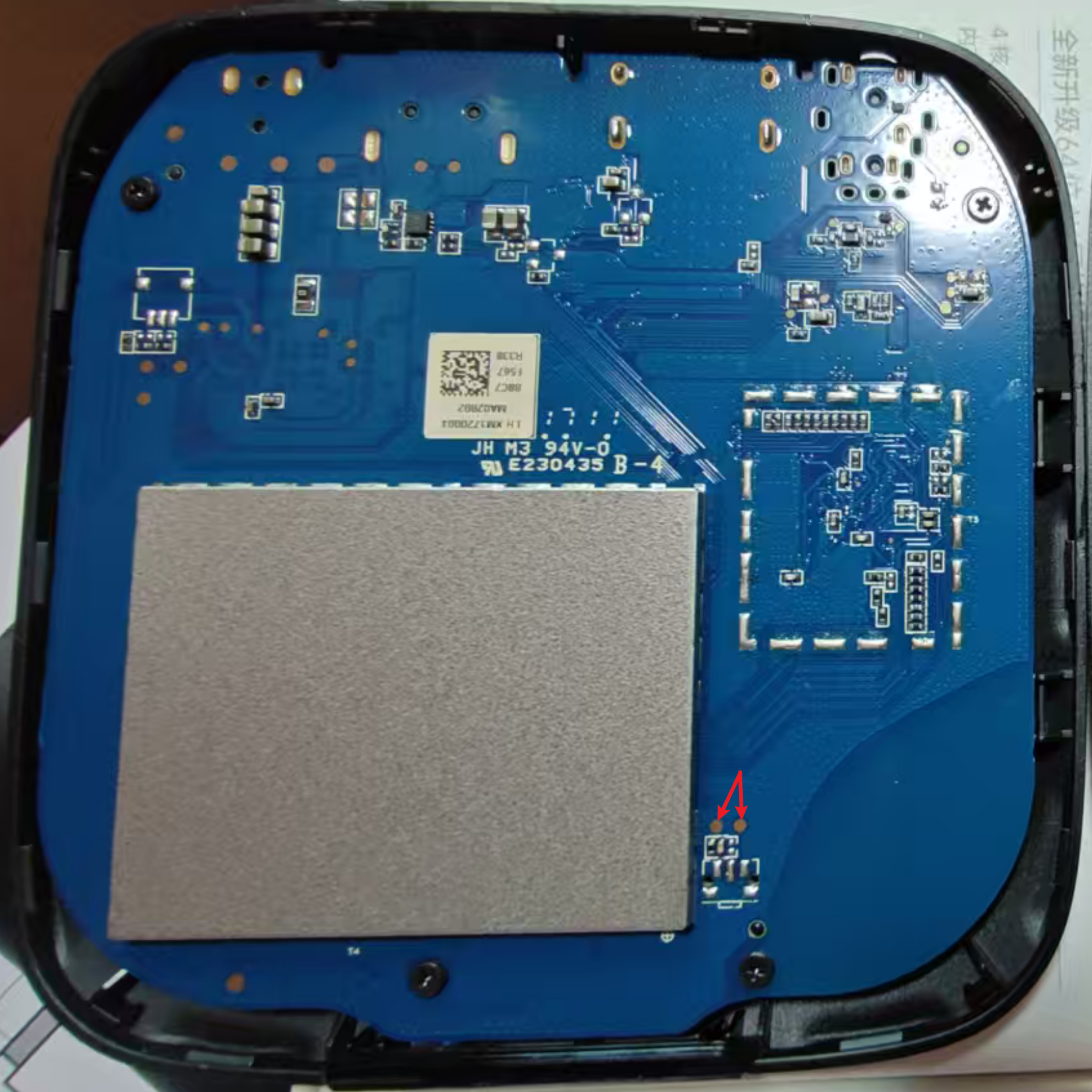

线刷救砖操作教程(再也不怕刷成砖了)
1. 安装刷机工具 “Amlogic_USB_Burning_Tool_v2.1.6.exe” 并根据提示完成驱动安装
2. 拷贝 license 文件夹到 Amlogic_USB_Burning_Tool 的安装目录(如:D:\Amlogic\USB_Burning_Tool)
3. 使用双USB公头数据线将盒子和电脑连接
4. 拆开外壳并短接刷机点(使用镊子或者任何导体),参考 “MiBox3S_MDZ-19-AA_线刷短接点.png”
5. 保持短接状态接通电源,电脑会提示新的USB设备接入
6. 启动 USB_Burning_Tool ,然后点击左上角        文件->导入烧录包->选择 “queenchristina-upgrade-r253.img”
7. 保持软件默认配置(擦除flash<普通擦除>,擦除bootloader),点击开始,线刷固件开始进行
8. 如果一切顺利,等个几十分钟就会提示成功,然后拔掉电源重启就进入到官方系统了。
注1: 线刷中途出现任何错误都是有可能的,这时候只需要换个usb接口重试就行了。
注2: 使用英特尔处理器的笔记本电脑成功率更高(亲测有效)。
遥控器按钮指示:
遥控器操作示例
遥控器操作示例
双USBA工头数据线:
双公头数据线
双公头数据线
ADB功能开关界面:
ADB调试开关
ADB调试开关
线刷短接点:
线刷短接点
线刷短接点
