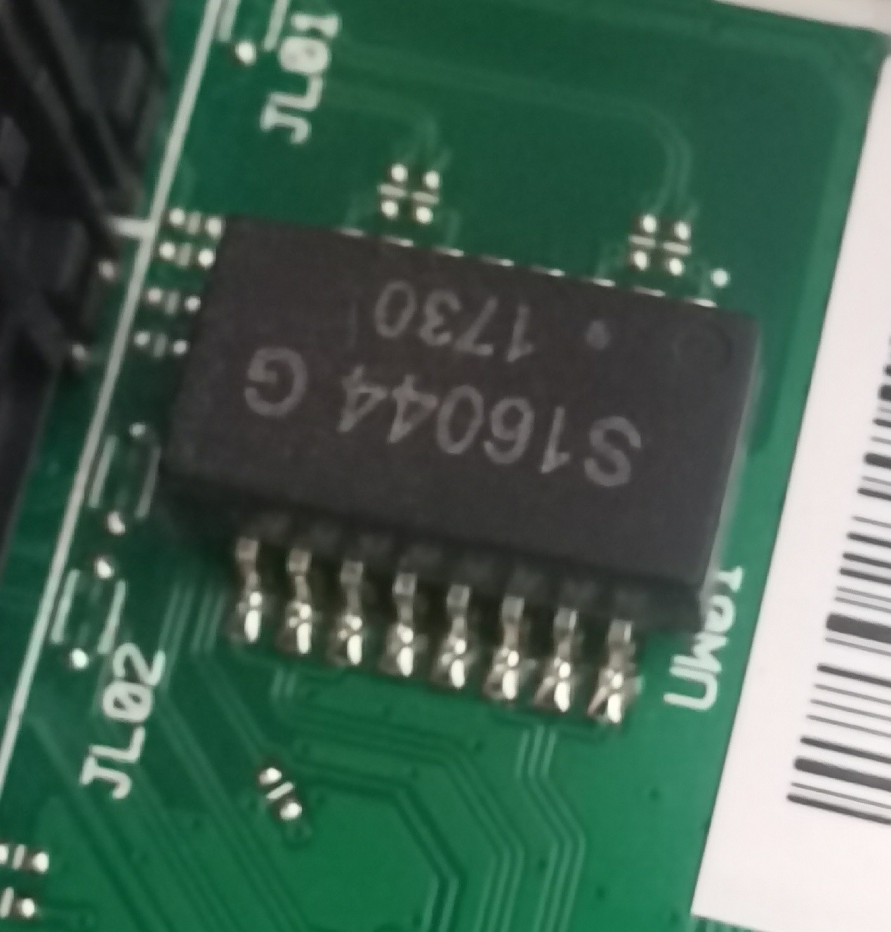

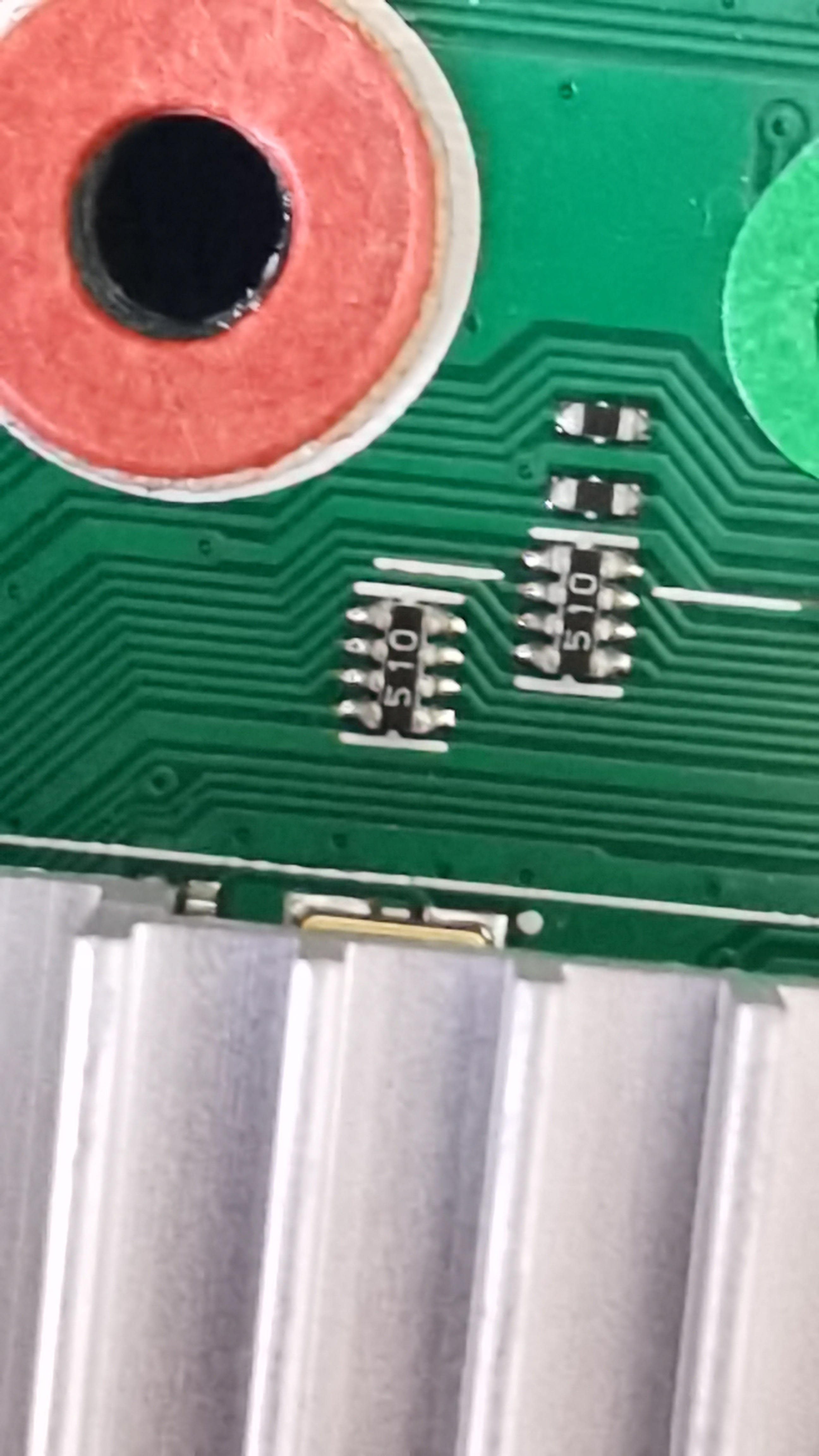

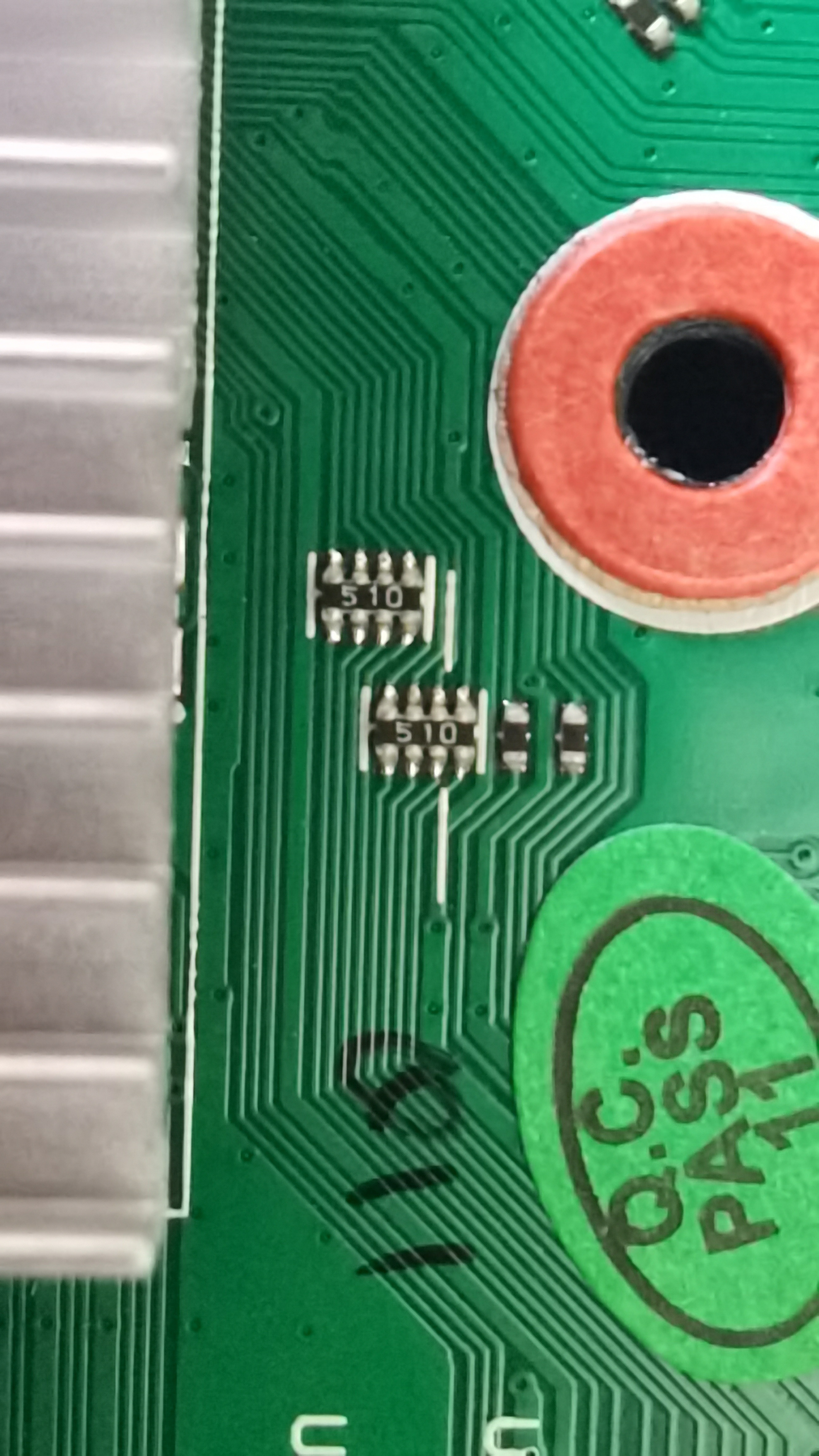

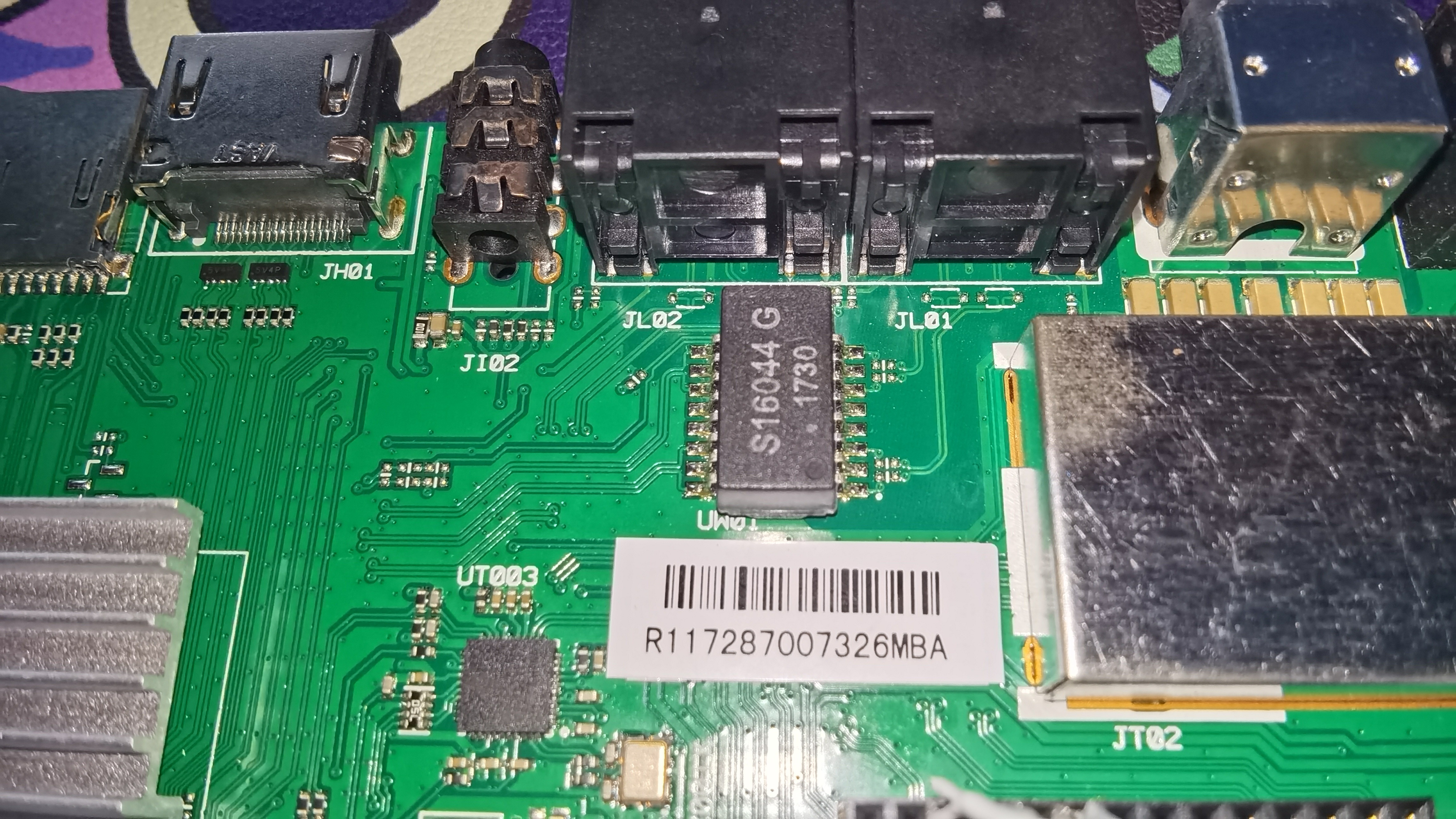

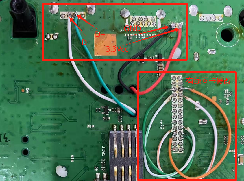

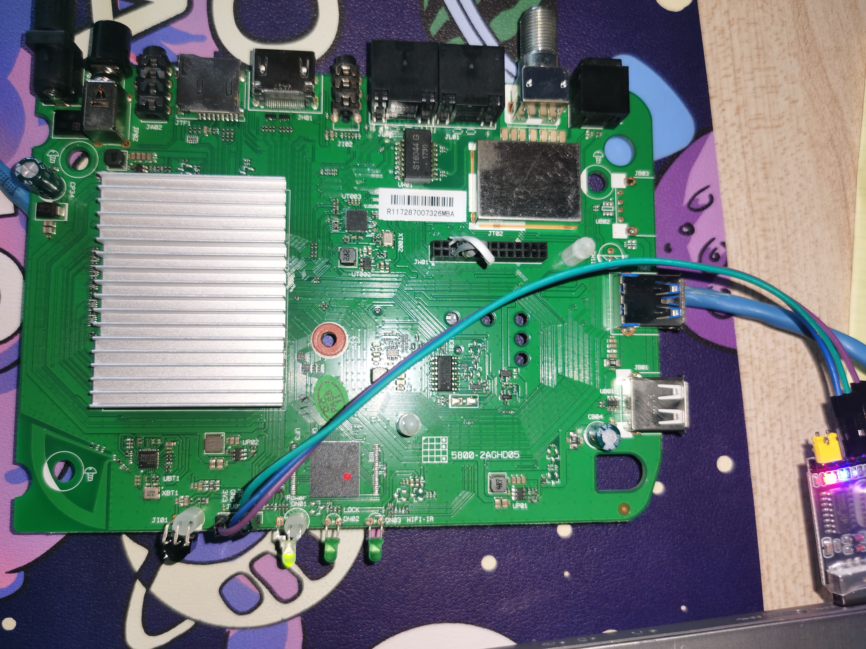

hitools把fastboot用串口下载完后开始用网卡传输bootargs,就开始超时,网卡不亮。
已经用线短接,无效。
用这个方案试了无效,WAN口。
用这个LAN口方案无效
河北广电刷机网卡无法使用 河北广电刷机网卡无法使用

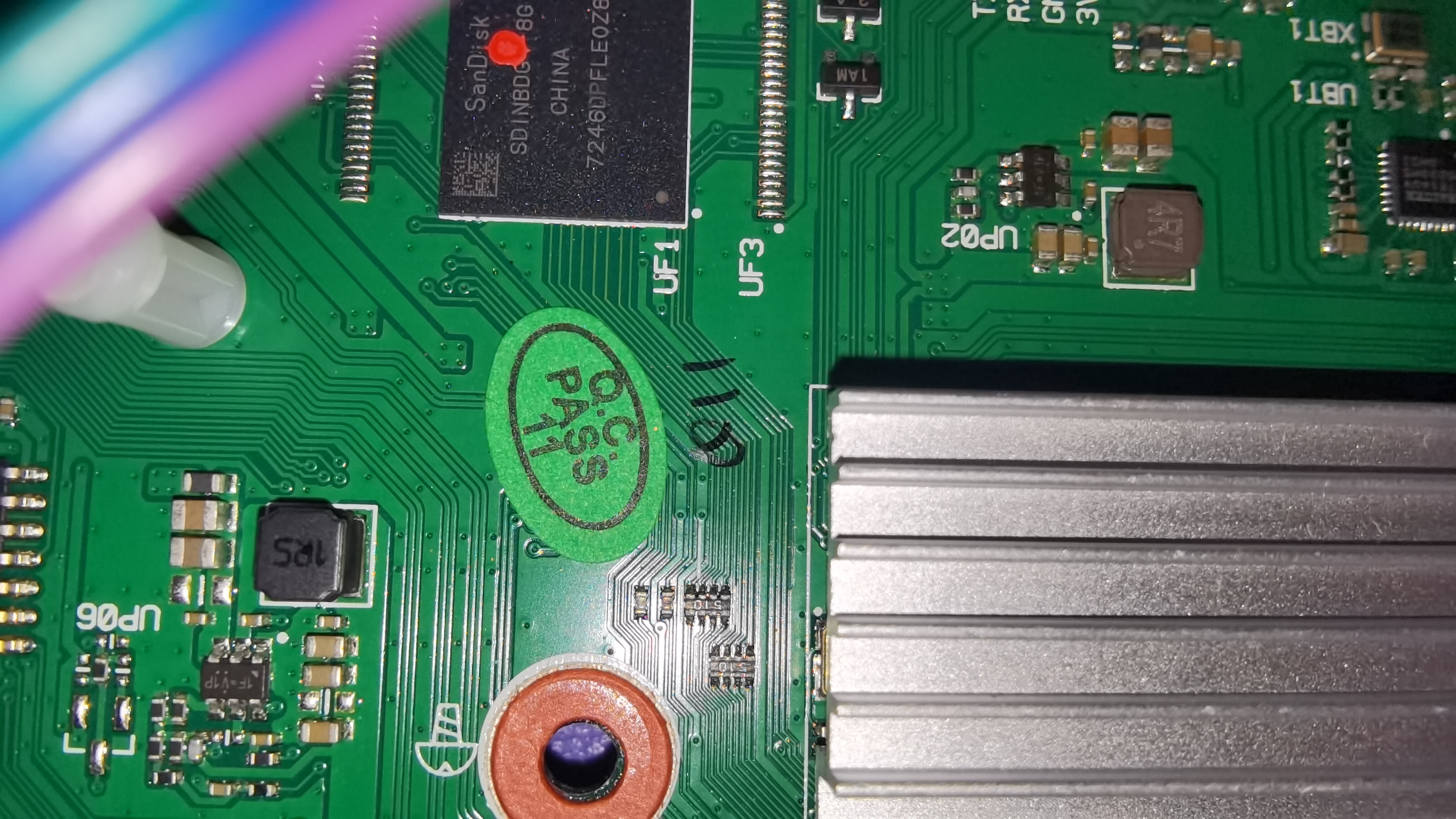

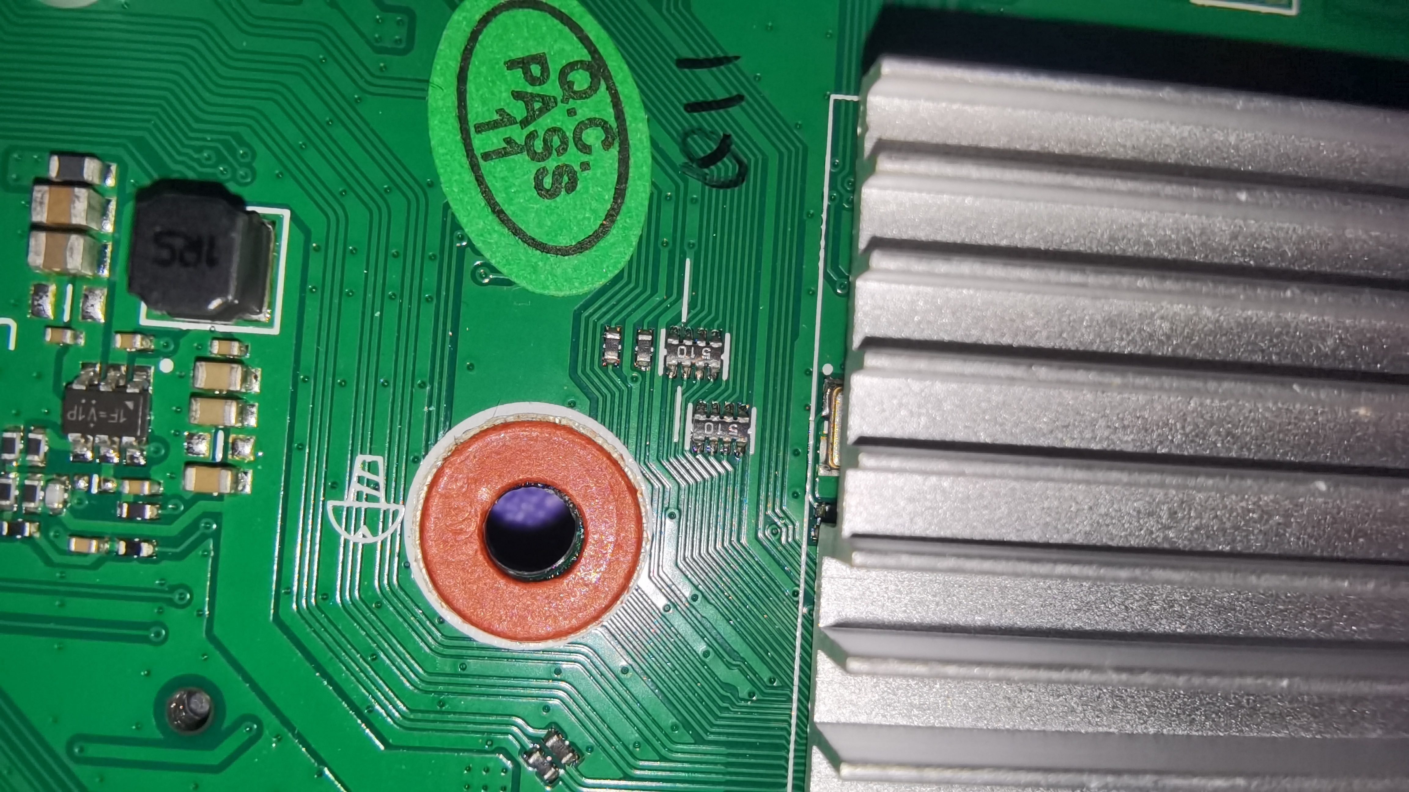

板子实物:
河北广电刷机网卡无法使用 河北广电刷机网卡无法使用 河北广电刷机网卡无法使用

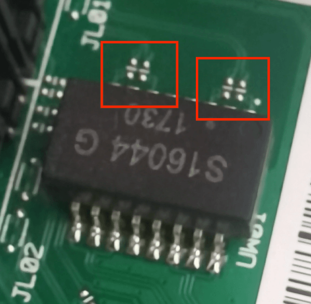

一定要用网口刷机就这样硬改,使用是要拔下路由小板,不然还是不行. 河北广电刷机网卡无法使用
河北广电刷机网卡无法使用
红框内的四组焊点都焊上. 烙铁稳定350度以下, 接触时间不要超过4秒, 不然很容易焊盘脱落.

你说的这4个短接成了!多谢!!!短接28针那个地方时,焊丝不好用,烙铁头太粗,弄掉了一个电阻,也同样短接了!
