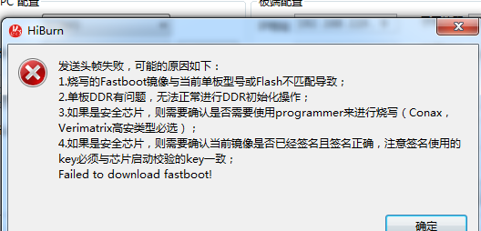

昨天手贱,把创维e900s的固件全擦除了,芯片是3798mv310,后来用一个备份的fastboot写进去,能在ttl中看到fastboot启动,后来又在hitool下写进去bootargs,recovery等,甚至还去写1g多的system 但是早上起来看到写入失败,目前就是用hitool去刷也不行,擦除也不行,ttl一直停在这个界面,请高手看看是怎么回事。get_devinfo_item_ptr: date_type 6 is null !!get_devinfo_item_ptr: date_type 7 is null !!

现在就是,这个fastboot无法对它进行指令,按回车或者打字,它都是卡死,重启电源,会跑一遍字符,然后卡死。用hitools擦除,显示超时,如果选择烧写fastboot ,会提示要写入的fastboot不匹配。 现在我没法改进了,难道要寄修??吹焊下emmc,用专用编程器去写??

我没有全分区固件,有一个备用的e900s,用hitools的上载功能备份了fastboot,bootargs等,而且现在这个砖头一直卡在fastboot界面不动,不知道怎么去擦除或者再次写入一次fastboot,如果有这个全分区文件,能不能发一份给我  1281129760@qq.com
