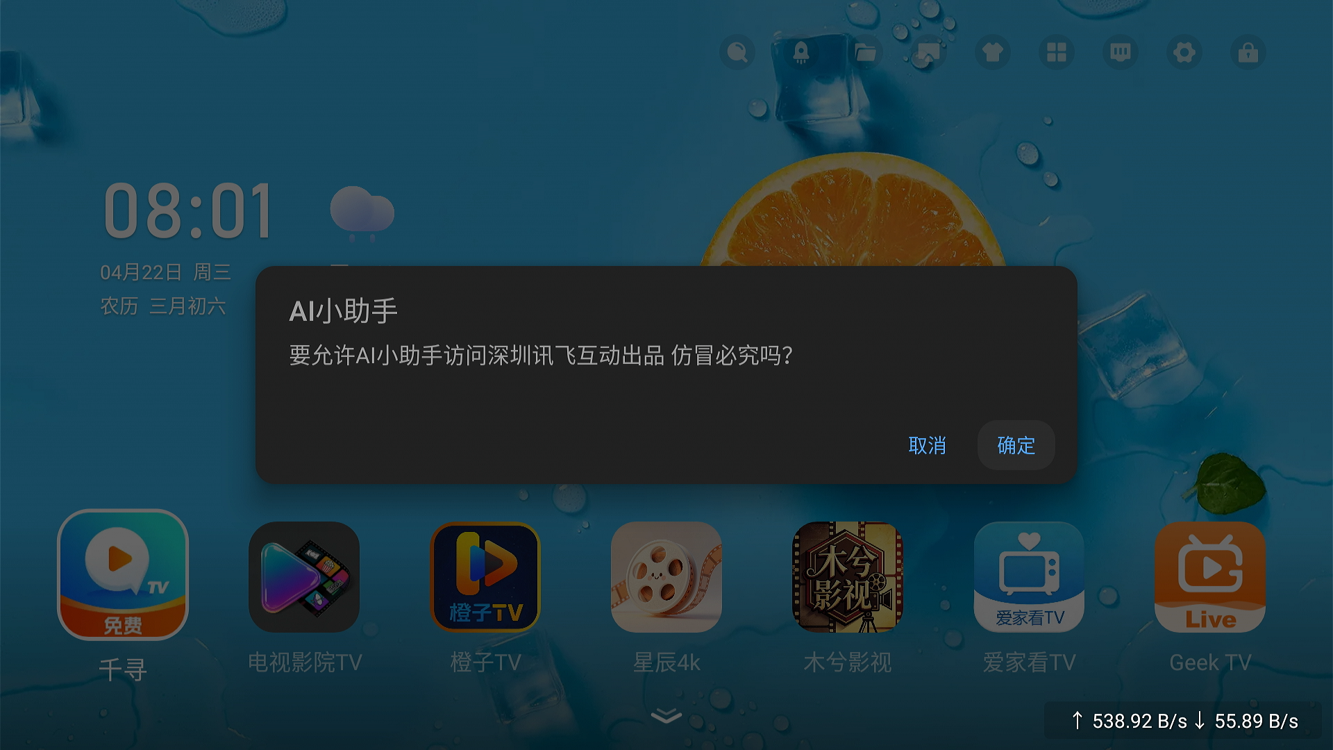

这几天折腾了CM211-1的一款老盒子无WIFI和蓝牙,发现 刷安卓9系统使用 夏杰语音,夏杰语音对双端遥控器,死活不支持。三件套都按照顺序安装了。移动遥控器插件也装了,设置权限,输入法权限,都给了,就是按遥控器一直提示 听不到。折腾的实在不行了。后来就换 了AI小助手(讯飞公司的)这个。这个软件到是支持双端遥控器,而且最新版是收费的(5.9元)。果断付款了,付款后也可以使用。就是每次开机都会出现 授权弹窗。弹出【AI小助手】要允许A小助手访问深圳讯飞互动出品仿冒必究吗?。开始以为是软件没授权原因,然后给它全部全新,重新开机,还是弹窗。后来想着是 USB权限问题又给USB全部授权。结果都是不行。最后我把USB插在机器上 不安装AI小助手 重启不弹窗。说明不是USB全新问题。在次安装了 AI小助手 重启就出现了烦人的弹窗了。如下面的视频 图片。现在我想 正常使用这个(AI小助手)又不想让这个弹窗启动机器或打开这个软件时弹出烦人的仿冒必究。或者有什么办法能让夏杰语音支持双端遥控器,也可以。请各位大神 大佬  给支个招。万分感谢。。

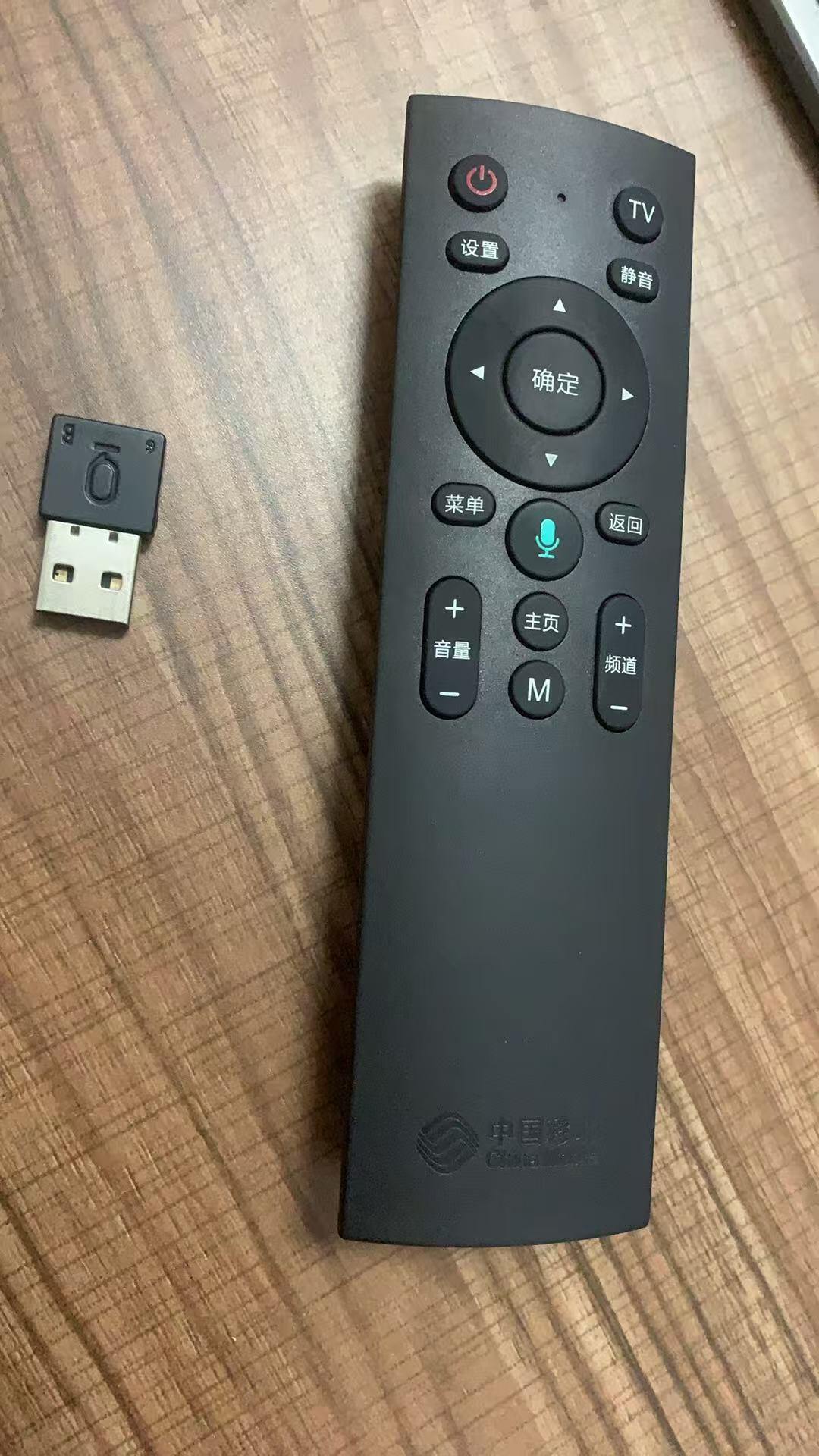

我这个是 双端遥控器。机器没有蓝牙模块 用的是 双端遥控器

夏杰语音 是集成在固件里的。他支持单端蓝牙连接使用。不支持双端的遥控器。就像这样的。
我刷了好几个版本固件。没有夏杰的 只装AI小助手 都会开机弹窗。这个应该是 USB授权问题。我修改不好系统代码。有没有办法屏蔽一下这个弹窗 。大佬 谢谢

问过了,夏杰服务说 是双端遥控需要定制匹配。要嘛就把盒子添加蓝牙模块。 ai小助手说是 USB系统授权弹窗问题。需要修改系统 我弄不了。有办法吗 大佬
