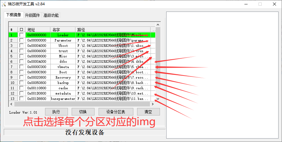

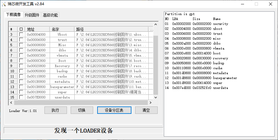

刷机工具内有2.84版本  刷机的时候请挨个选择每个分区的img镜像 否则会报错镜像不存在的问题
分区表的config.cfg文件已经放好在工具目录下 并且工具已经帮你们调为中文

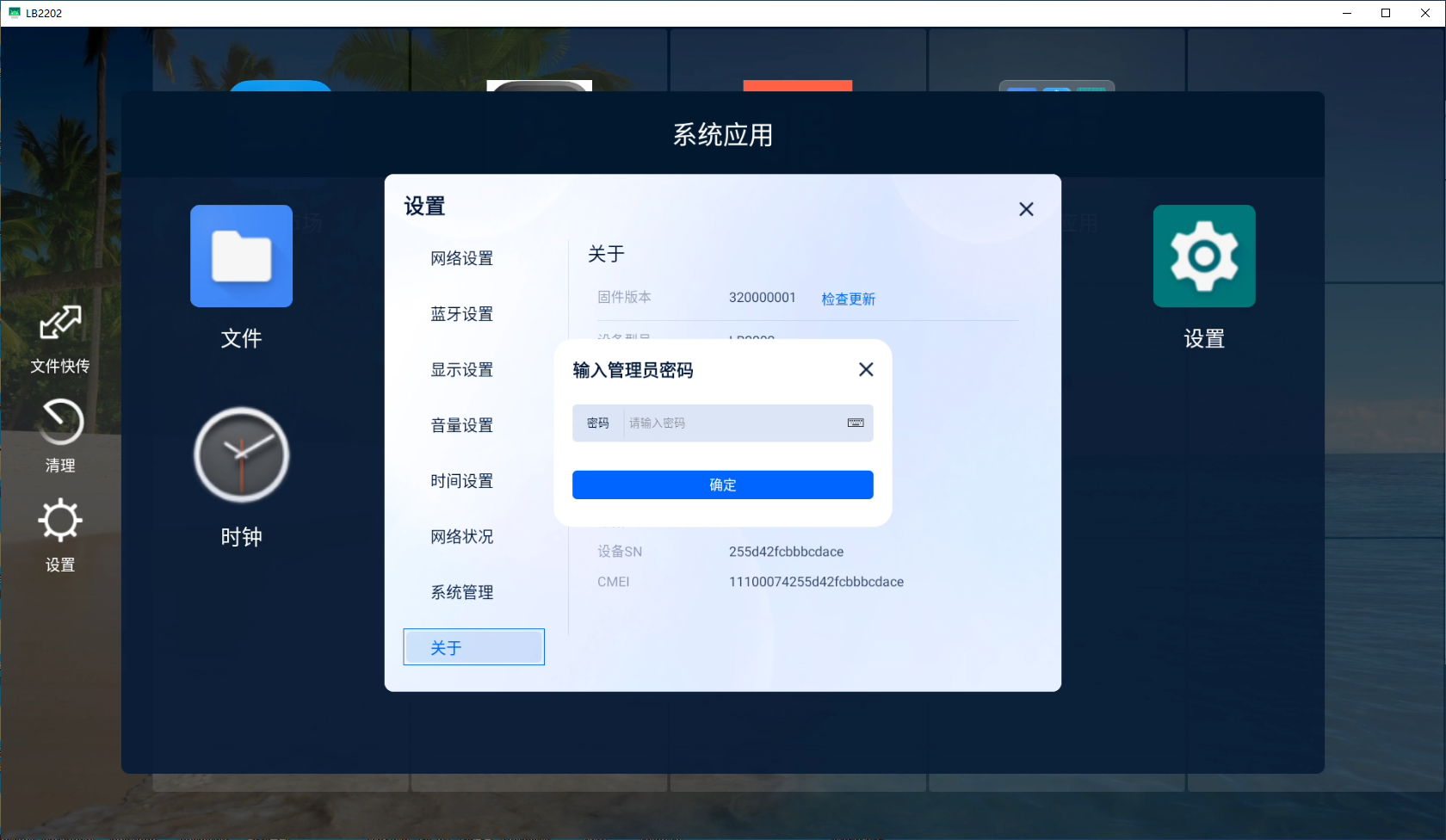

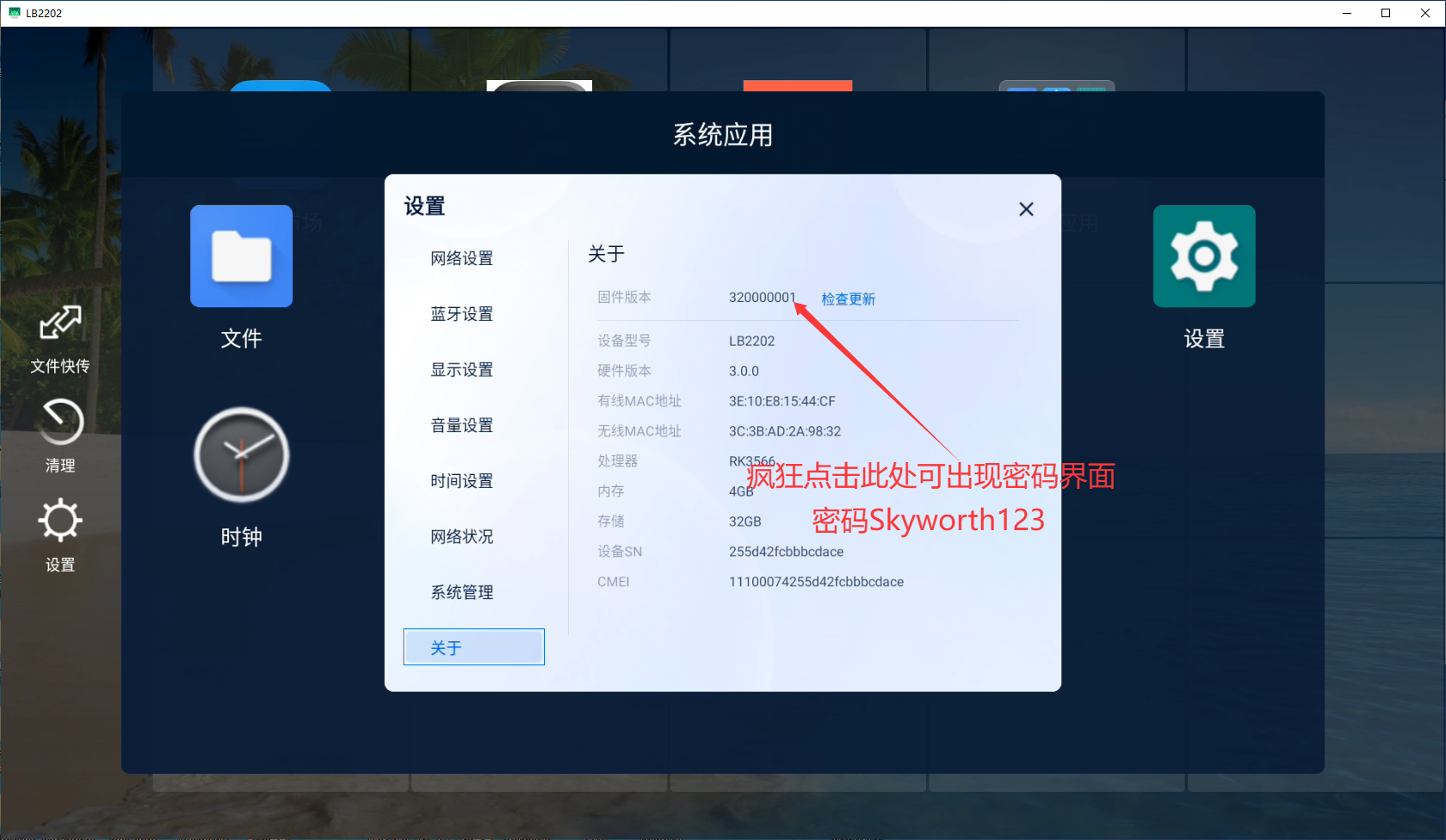

开adb方法参考网上LB2004的或者LB2002的方法 点击版本号 输入密码Skyworth123

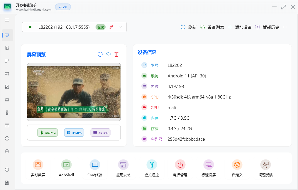

既可打开usb调试 然后打开开心助手8.2即可识别LB2202  插好双头usb线  usb线插2.0口
然后使用开心助手的adbshell功能 输入reboot loader 刷机软件会识别
记得安装刷机工具带的4.2驱动  如果不识别 出现未知设备需要在电脑设备管理器手动安装驱动

驱动在DriverAssitant_v4.2.rar里面  解压即可看到  直接安装即可
安装好后打开2.84刷机软件 选择好每个分区的镜像
然后把双头usb插入usb2.0口连接好云电脑和你的电脑
然后使用上述方法开启adb  输入reboot loader把机器重启到loader模式即可

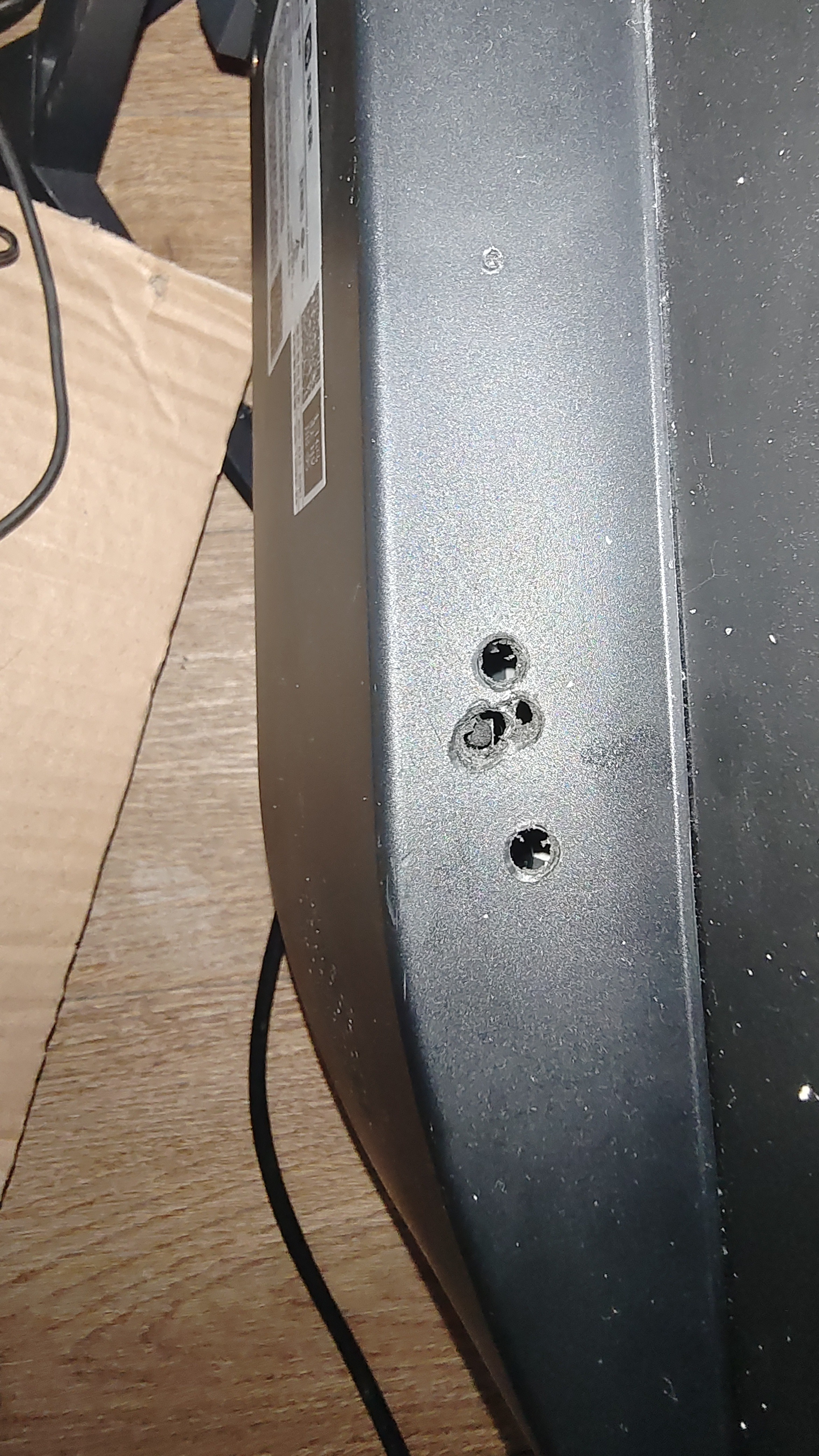

你如果会拆机  板子上有两个按键  按住sw1按键 然后点一下开机键 即可识别
或者短接cpu旁边的R45电阻任意一端到地  即可识别
电脑识别机器后  点击烧写  全分区烧写即可

我这个按照网上方法,连续点击输入密码后,界面不一样,没有打开开发者选项!不知道在哪里打开了 ...
USB调试啊

短接不需要 板子上有按键的  原生固件你让我多在手里攥两天再说  一次性都发出来  我接下来发啥啊
要不你也学我 开个洞好了
