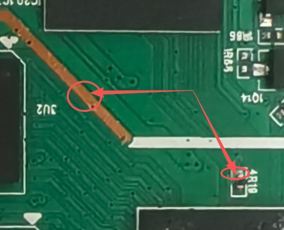

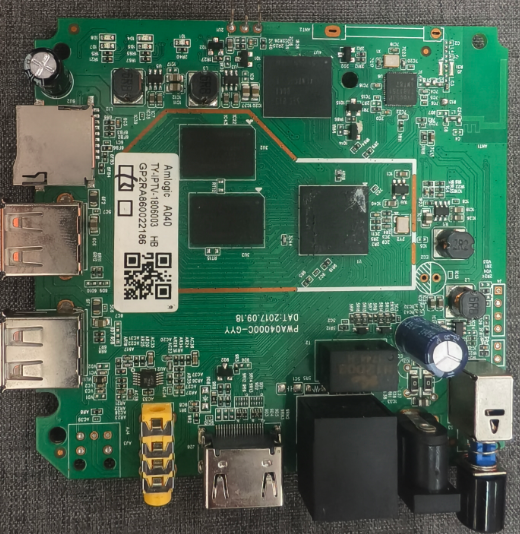

1、拆开机顶盒,电源关闭。放两张图参考一下(帖子太大放评论区了)
2、导入刷机包到刷机工具内,选择强擦,然后直接点击开始。
3、电视盒子通电,不要开机,usb公头一侧插在盒子靠近TF卡那个口,另一头放置在电脑usb2.0口附近不要插入电脑
4、使用镊子短接下图(4R19的一端与地线),按下电源键后约2s松开,另一头USB插入电脑,工具开始自动刷机。直到进度条走到100%后点击停止,关闭刷机软件,断开USB连接线,重新启动盒子,等待开机即可。

短接见附件
短接图
短接图
主图
主图

短接?不需要的。adb模式开启后输入代码reboot update
