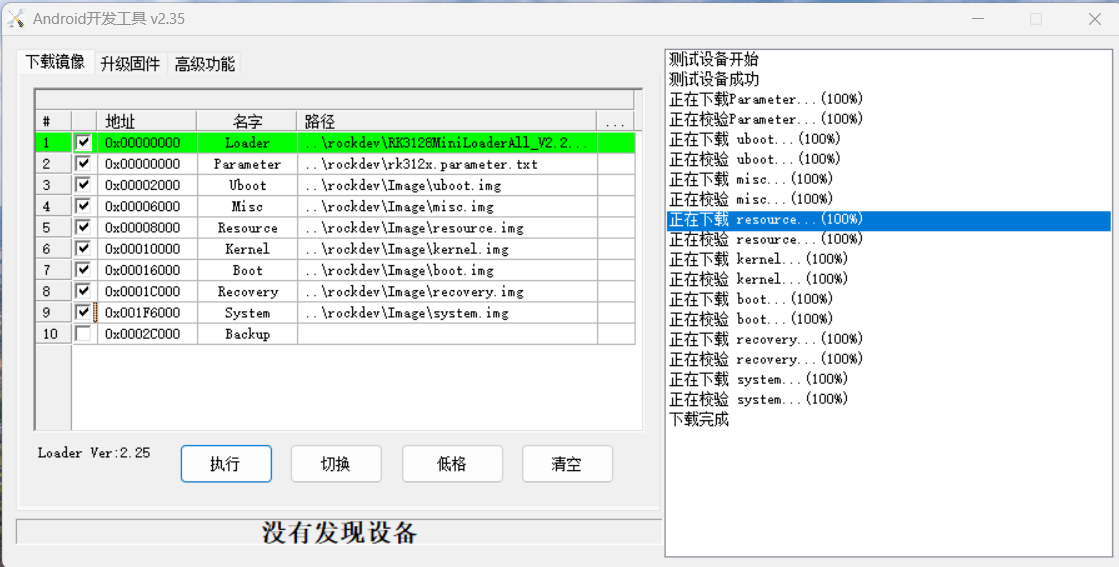

前段时间从咸鱼淘了一个投影仪小厂的 RK3128投影仪固件刷机救砖心得 RK3128投影仪固件刷机救砖心得 固件掉了,开机卡在开机画面一直进不去系统后续在网上查找并下载了两个不完全版本。我试着整合了固件最终成功开机。固件并不适合每台投影仪,请大家勿喷。下面开始上教程。教程开始前请务必比把大佬的两篇教程详细看好,并做好备份,以防万一。
【新提醒】原创 汇趣投影仪 rk3128 想救砖的过来看看 只限汇趣_ZNDS刷机/救砖_ZNDS
【新提醒】已经解决 汇趣投影仪ai安卓智能投影仪 RK3128 备份固件求助_ZNDS刷机/救砖_ZNDS
上面的事情做完之后,下面就好说了,只是单纯开不开机的,可以按我上传的图片里的设置刷机 RK3128投影仪固件刷机救砖心得
固件在附件里
已经刷机开不开机的,需要先进行内存分区
已经刷过rockchip_rk3128_android_7.1.2_with_supersu这个固件包请自行实验。
因为我刷的全量包不是这个

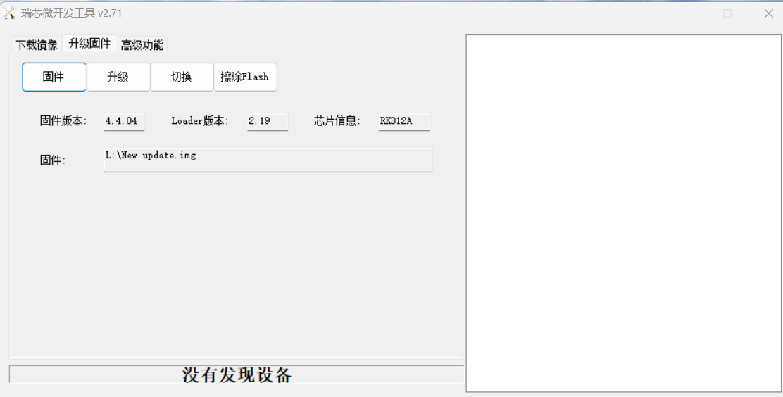

也可以先刷我刷过的全量包New update RK3128投影仪固件刷机救砖心得
理论上按照图片里设置重新刷机也能正常开机
并不支持所有投影仪,而且固件是有问题的。
HDMI功能是不能用的。
能连上网HDMI也就显得鸡肋了,可以直接用投屏了。

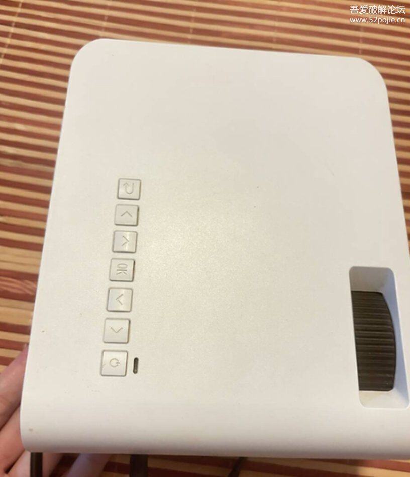

进入LOADER模式方法
1.按住向上键不放,插数据线,等三五秒,再按开机键,电脑就能发现设备了,注意不插电源线哦我连接方式不接电源。
2.按着S键 不放手,插入电脑。出现设备。再安装驱动就行。root就别想了。
3.耳机孔后面有一个按键,用针按住,插上连接电脑的USB线
进入rec方法:
1.断电后,长按方向左,接通电源就自己进rec了(找进入刷机模式无意间发现的)。
2.进入工程模式(不同投影仪方式不同,如某型号需在未通电时按住右键,通电后三秒放手,再长按开机键)。
刷机完成之后必须双清,必须双清,必须双清!!!!!
