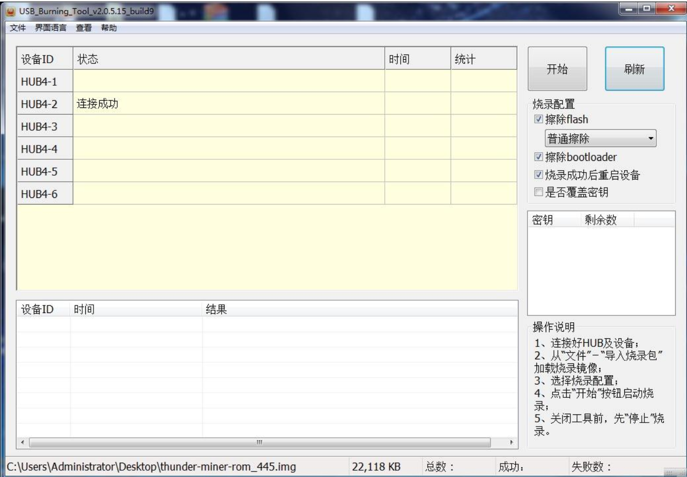

分享:晶晨芯片机顶盒线刷请使用intel(英特尔)电脑,AMD会不兼容频繁端开连接
注意一个常见的易错点:
个别刷机工具,无法短接或者用晶晨免拆短接神器,会出现无法连接,或者连接不停的断开?
原因如下:
刷机工具必须是:intel(英特尔)平台处理器才行,AMD 平台不兼容,刷机工具会不停的断开在连接。
线刷方法:
1、准备好一根双公头USB线刷刷机线,长度30-50CM长度最佳,同时准备一台电脑;
2、电脑上安装好刷机工具Amlogic USB Burning Tool 软件 →打开软件 →文件 →导入烧录包 →点击【开始】 →盒子接电源线 →电源关闭 →把USB线一端插上盒子 →保持短接 →USB另一端插上电脑 →通电开机。 等待提示成功字样后,关闭电源,拔掉刷机线,把机顶盒接上电视机,通电开机,首次开机稍微会有点慢,耐心等待初始化完成即可。
补充:建议使用晶晨免拆短接短接神器 ,或者去网盘对应盒子型号固件文件夹里面查找。
