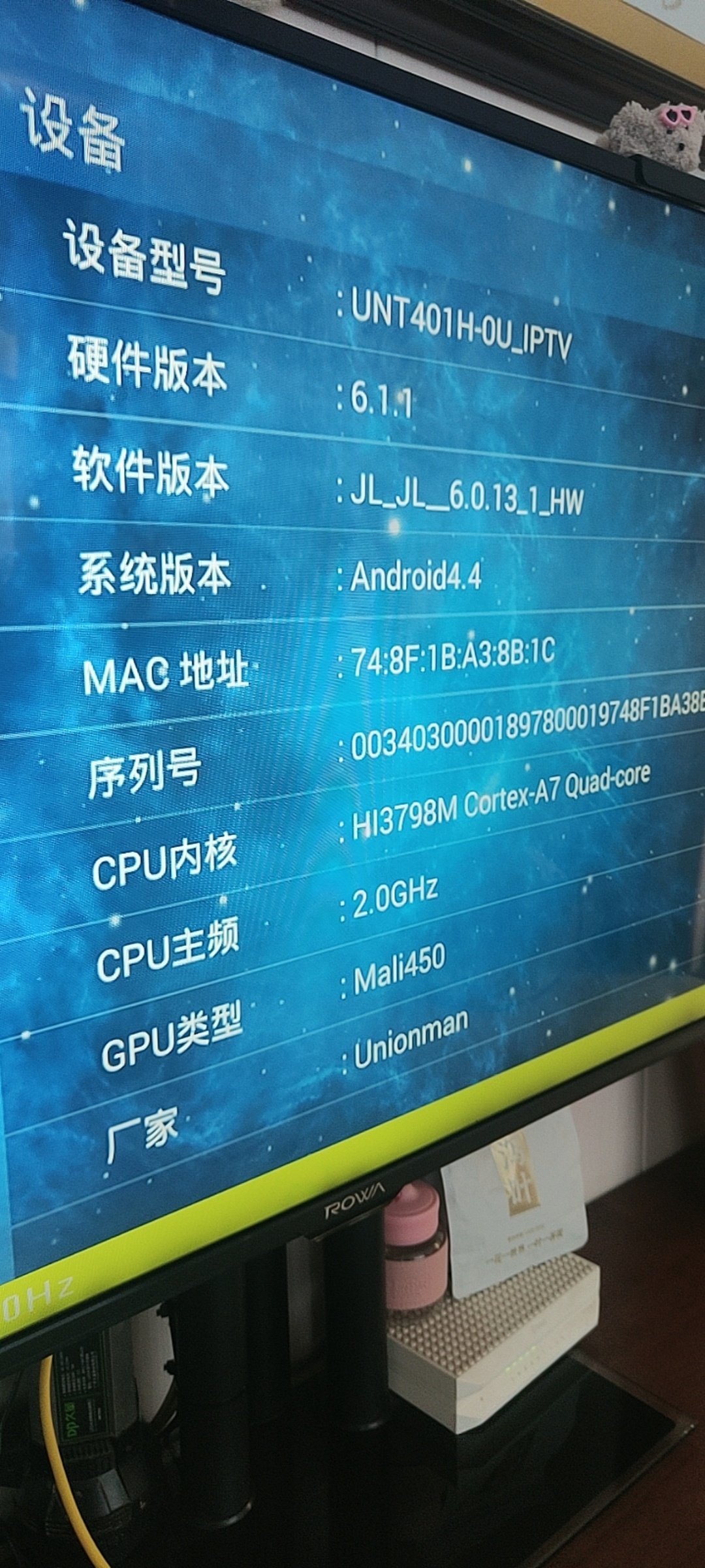

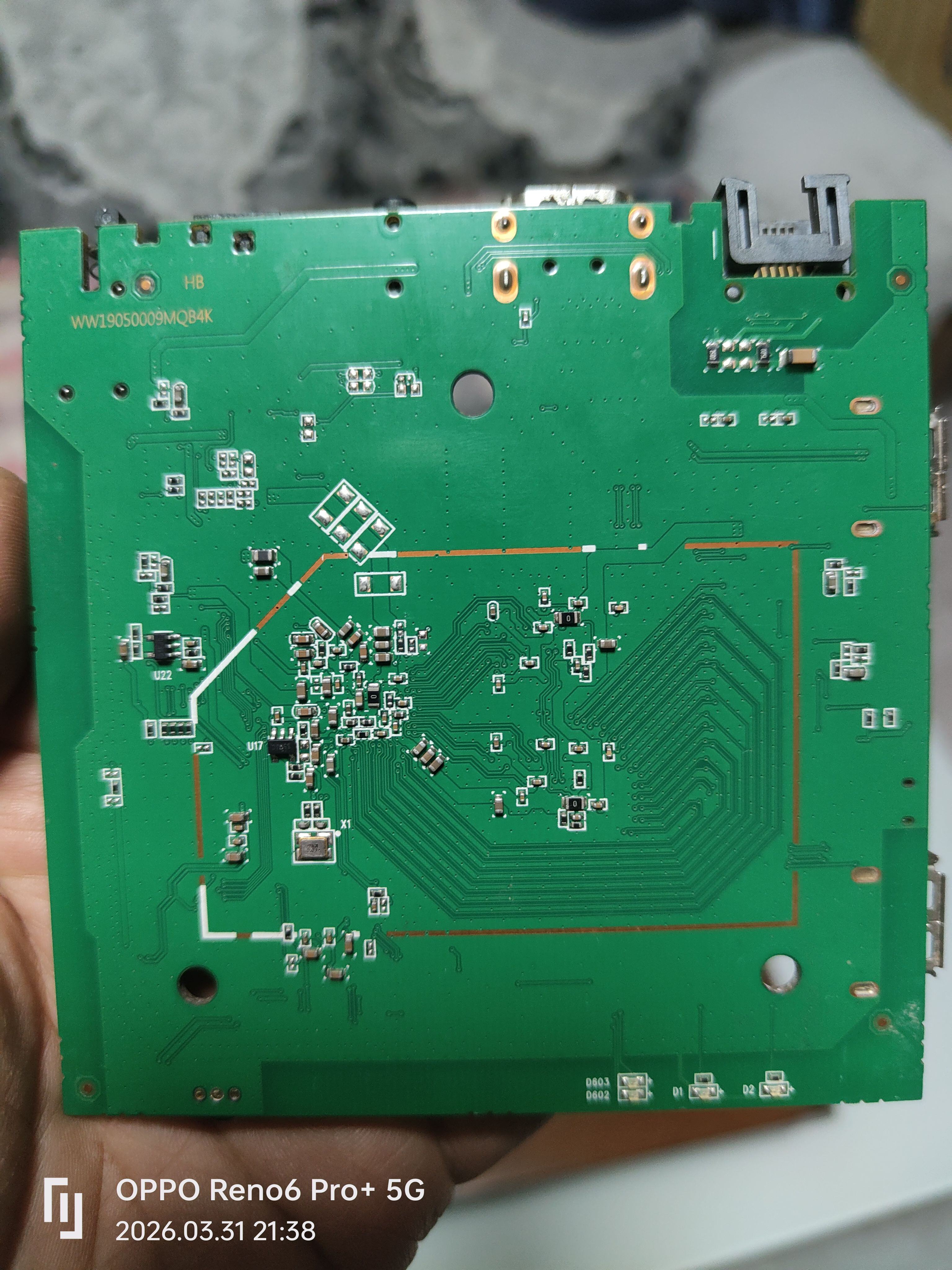

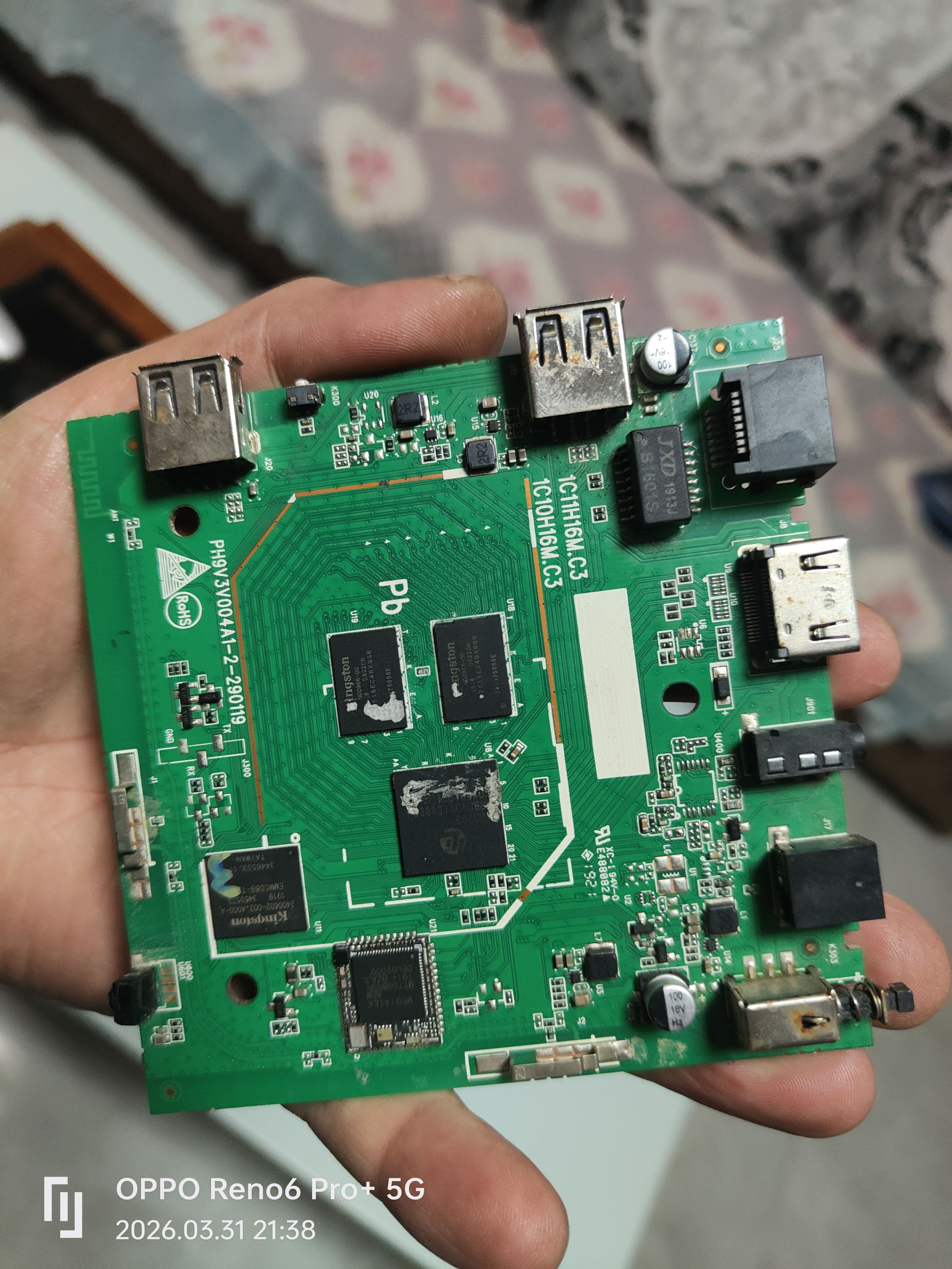

海思Hi3798MV300H-MT7668无线,试了下面这三个包,都不行,没辙了。TTL不会焊接,有大神知道用哪个固件可以强刷的吗?

原因很简单,因为你这个盒子是套壳的,真正的主板是魔百盒M301H  JL代工的主板。
固件:A《当贝纯净桌面--固件大全》(固件更全)--1《魔百盒(CM/M/Z)固件合集》--《M301H合集》--M301H-无涯固件系列(亲测)或者《M301H-JL(南传)》通刷

不会吧,里面有设备型号UNT401H-IPTV,和外壳一样的,套壳一般是山寨厂商,还有这种套壳情况的?

这种信息固件里面随便改的 你不看看  安卓版本都给你改成安卓6了么。盒子原机是安卓4的  固件虚标参数 修改参数了

短接刷下,威联Y-xt855

UNT401H原机是安卓4的,没有改版本参数,本来就是九联的产品,所以和M301H九联代工一样,试了M301H九联代工的固件,一样强刷没反应
