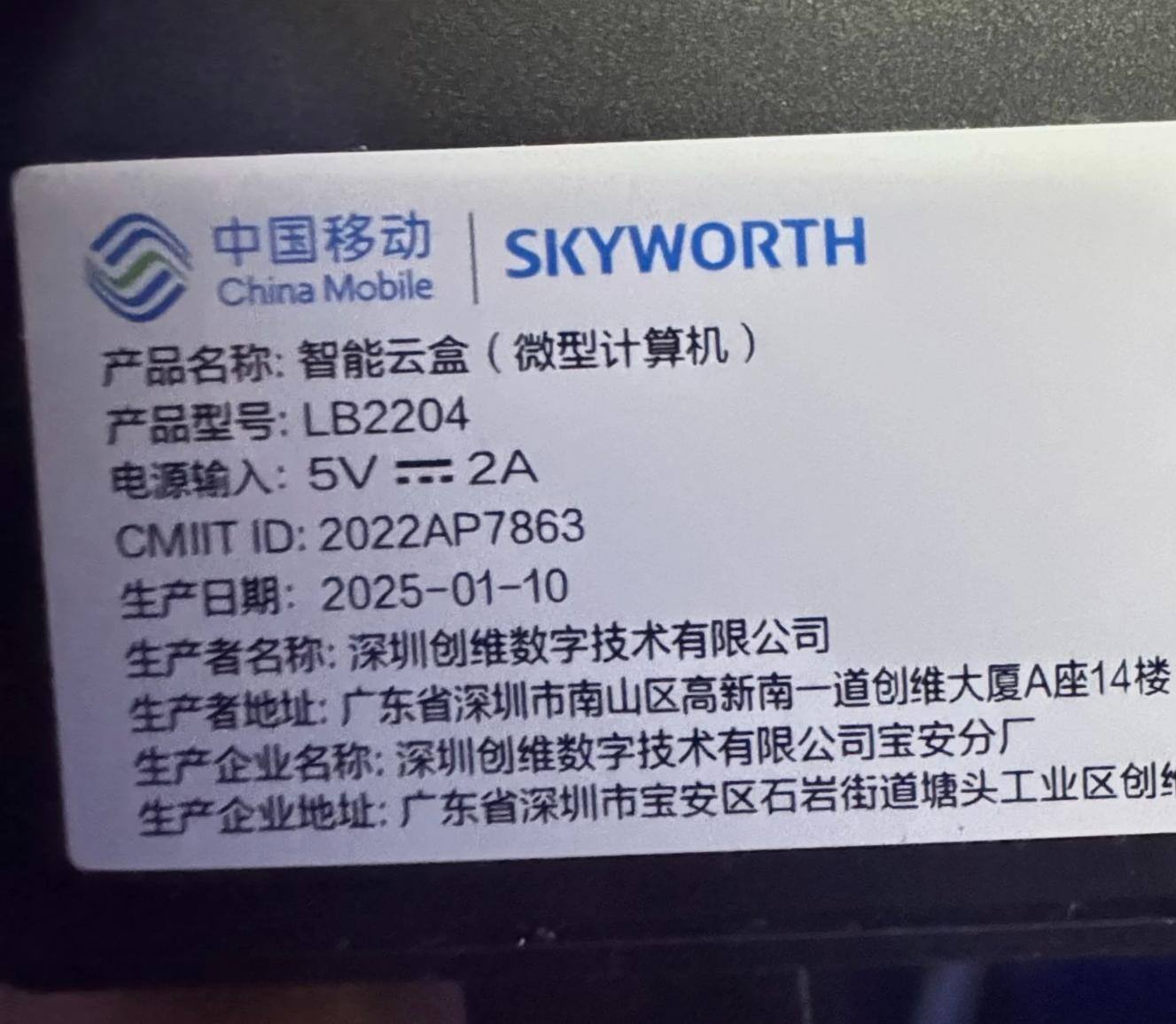

创维智能云盒LB2204_晶晨S905L3Y_2+8G_安卓9_无线5621DS_双系统+CoreELEC 21.3_线刷包_可救砖
固件详情:
这个包是安卓9.0 + CoreELEC 21.3 的双系统,两个系统共享剩余的4.4G可用空间。

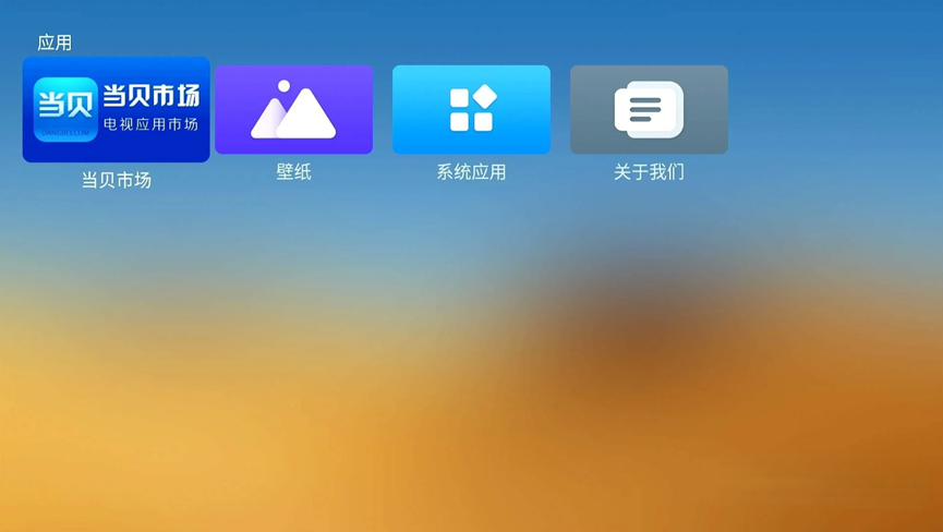

一、关于 Android 9.0 部分
基于原机系统提取制作的,稳定性没问题。
注意: 目前没有开启ADB,也没有Root。
MAC/SN: 内置的是我机器的三码,不确定大家刷完能不能直接用,介意的慎刷。

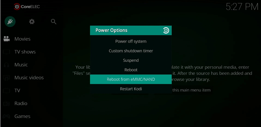

提示:这个是双系统的,亲测可用,就是有点操蛋,先进的是CoreELEC系统,然后重启,从emmc启动,从其才能进入桌面系统。
自用使用的是:创维智能云盒LB2204_晶晨S905L3Y芯片_2+8G_安卓9_线刷固件包(亲测)

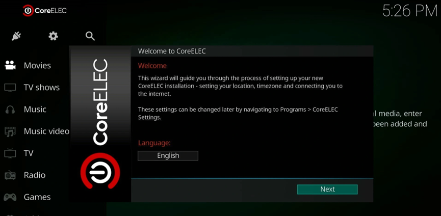

二、关于 CoreELEC 21.3 部分
开启了5621DS芯片的WIFI和蓝牙,不用插网线也能起飞了。
适配了原机的红外遥控器,开箱即用。
关了自动升级,防止系统更迭导致驱动失效。
没有任何杂七杂八的插件和多语言包,绝对纯净,大家按需自己装插件。
