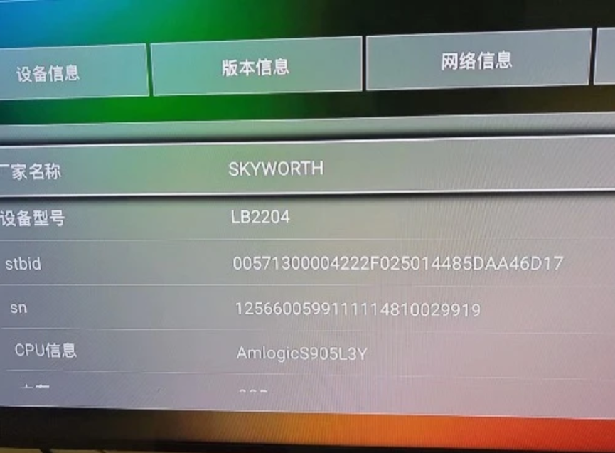

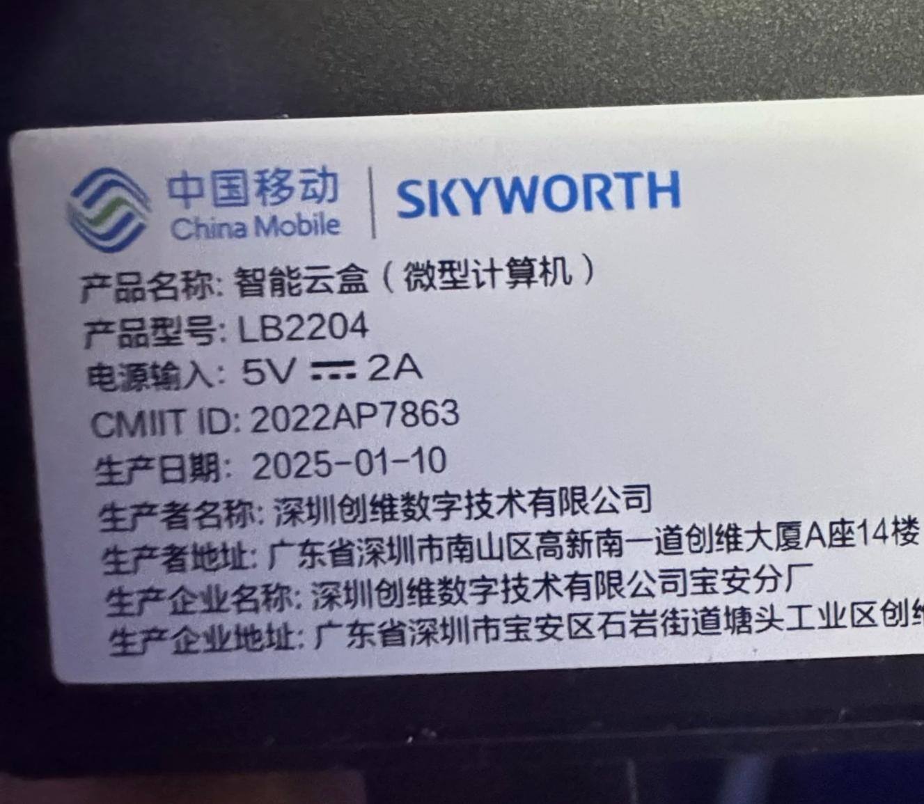

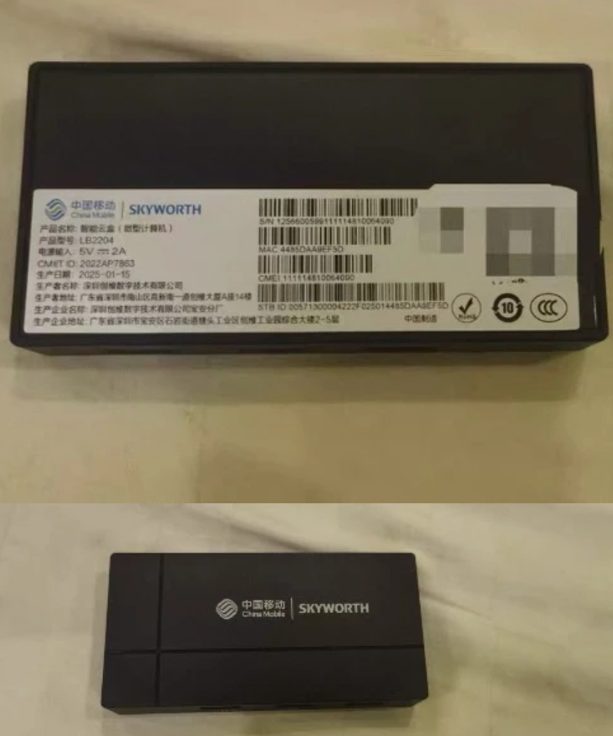

创维智能云盒LB2204_晶晨S905L3Y芯片_2+8G_安卓9_无线5621DS_原机备份制作线刷包
已知:
此固件由原机创维LB2204 备份制作线刷固件(线刷包)
蓝牙、WiFi和外置USB转网口可正常使用
首页键没反应
目前没打开adb_root权限。
