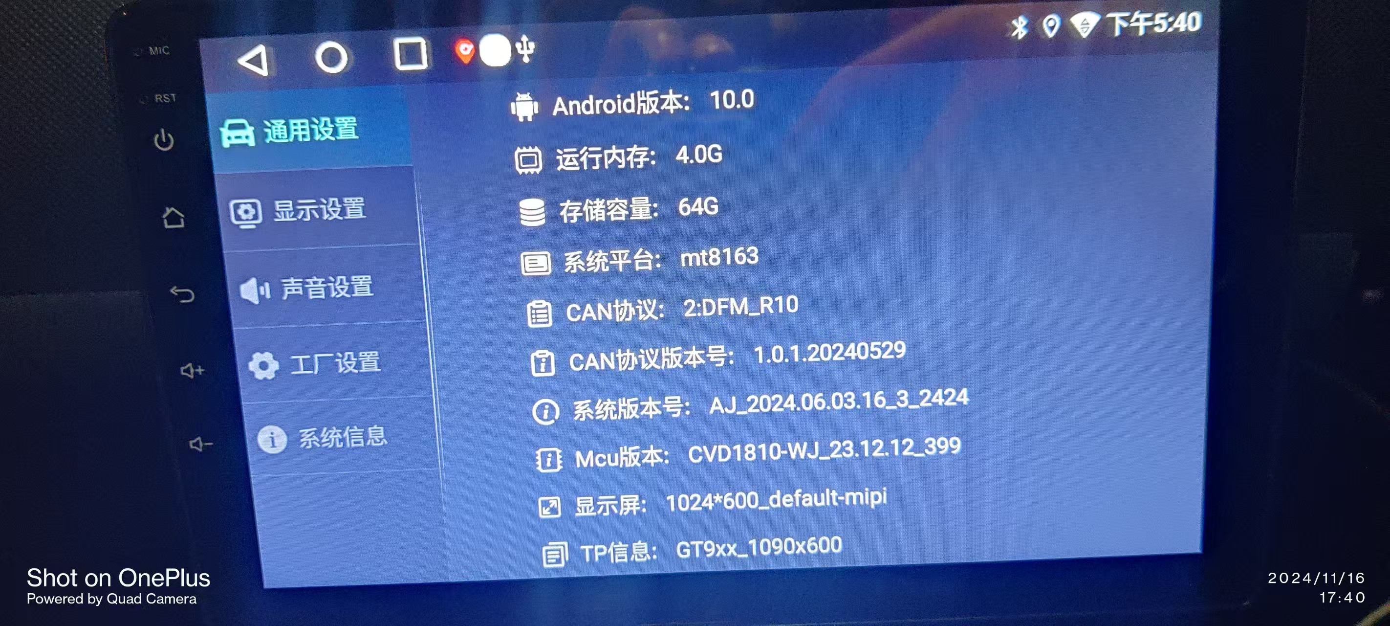

_cgi-bin_mmwebwx-bin_webwxgetmsgimg__&MsgID=3244842883751367704&skey=@crypt_d922.jpg 收到货第一时间看了以后确实是4+64,但是,后经我在网上查询,据说MT8163最大支持的是2+64G,所以这里的4G内存很有可能是被刷的什么内核啥的改的,实际内存可能只有2G,于是找卖家询问,卖家爱答不理而且一口咬定这就是4+64版本,网上说的咱也没有实际依据而且按上去了拆下来费劲于是就这样不了了之了,所以这个是2还是4到现在也是存疑

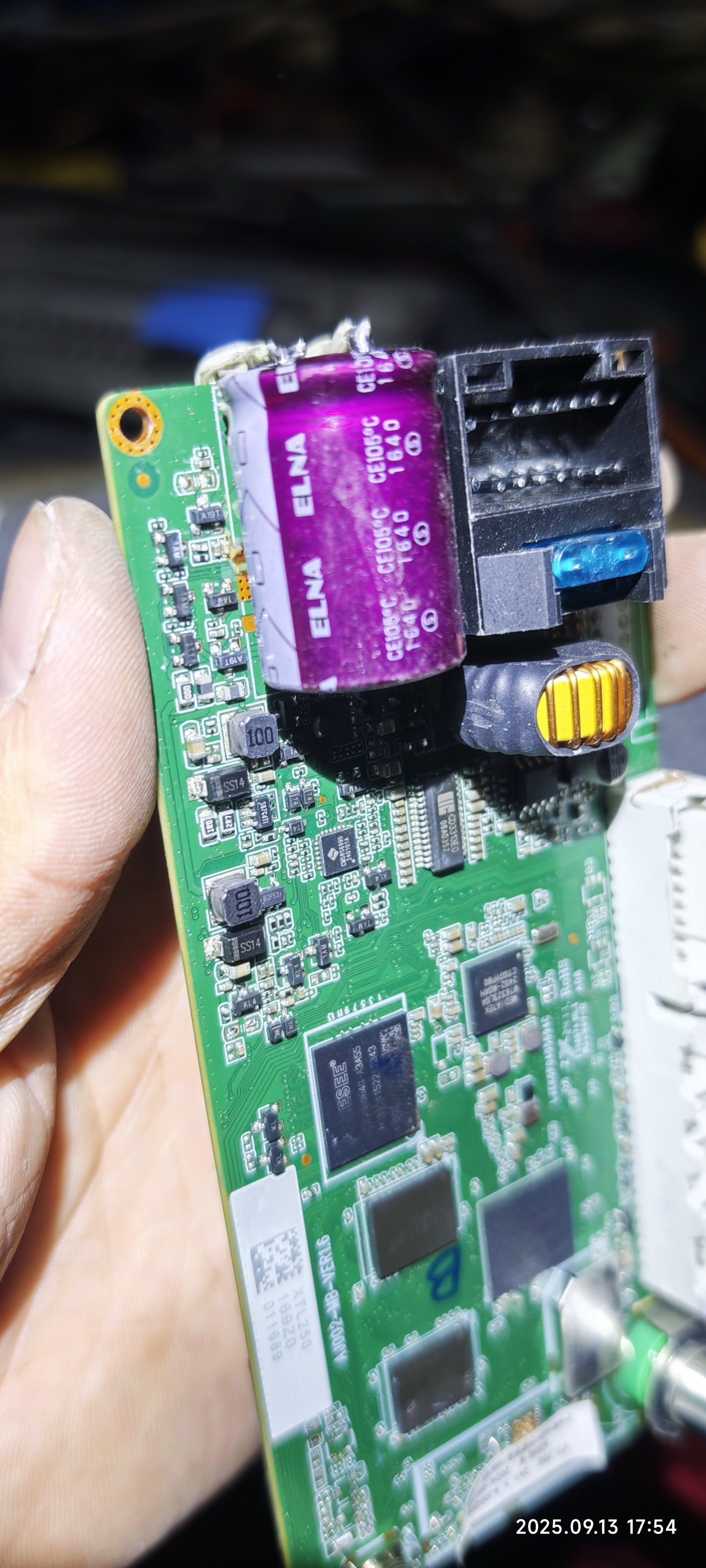

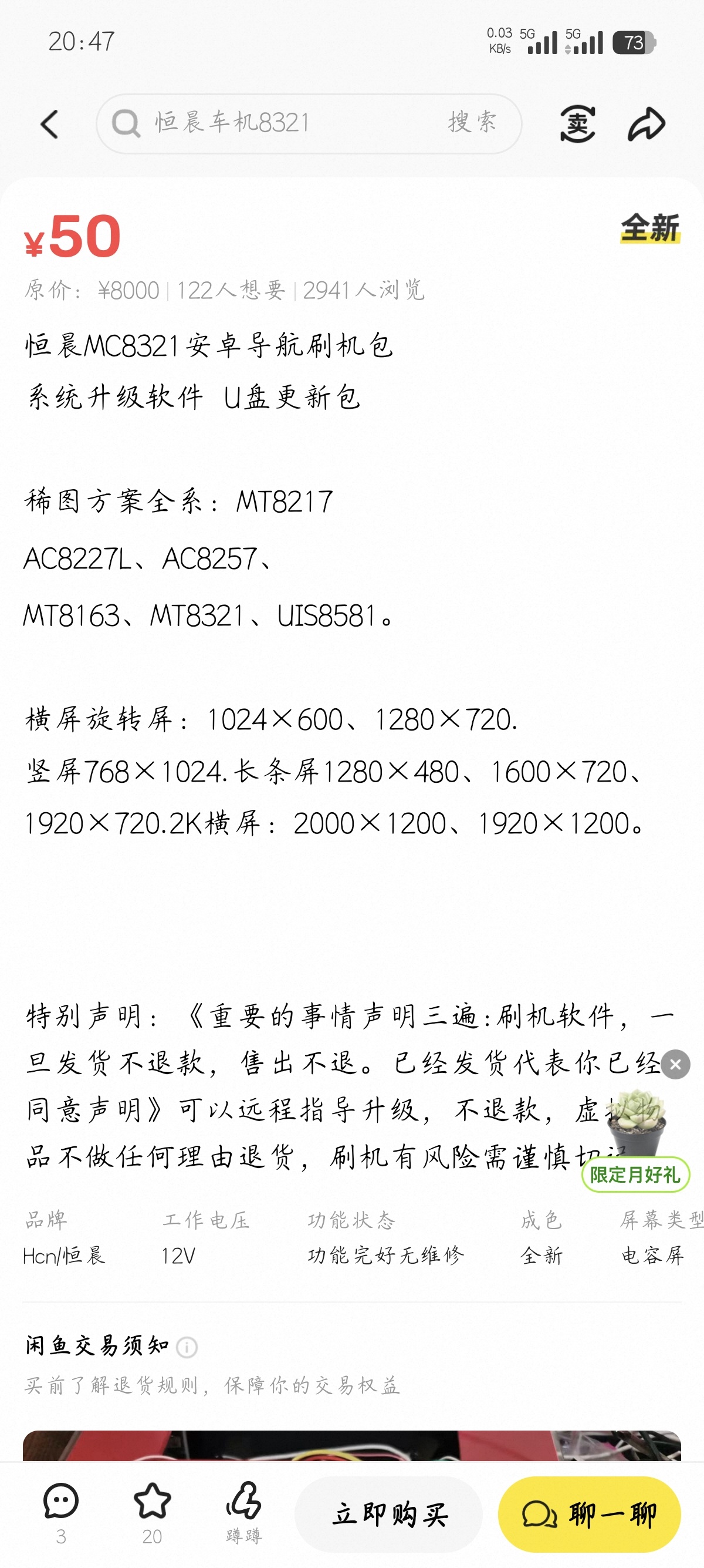

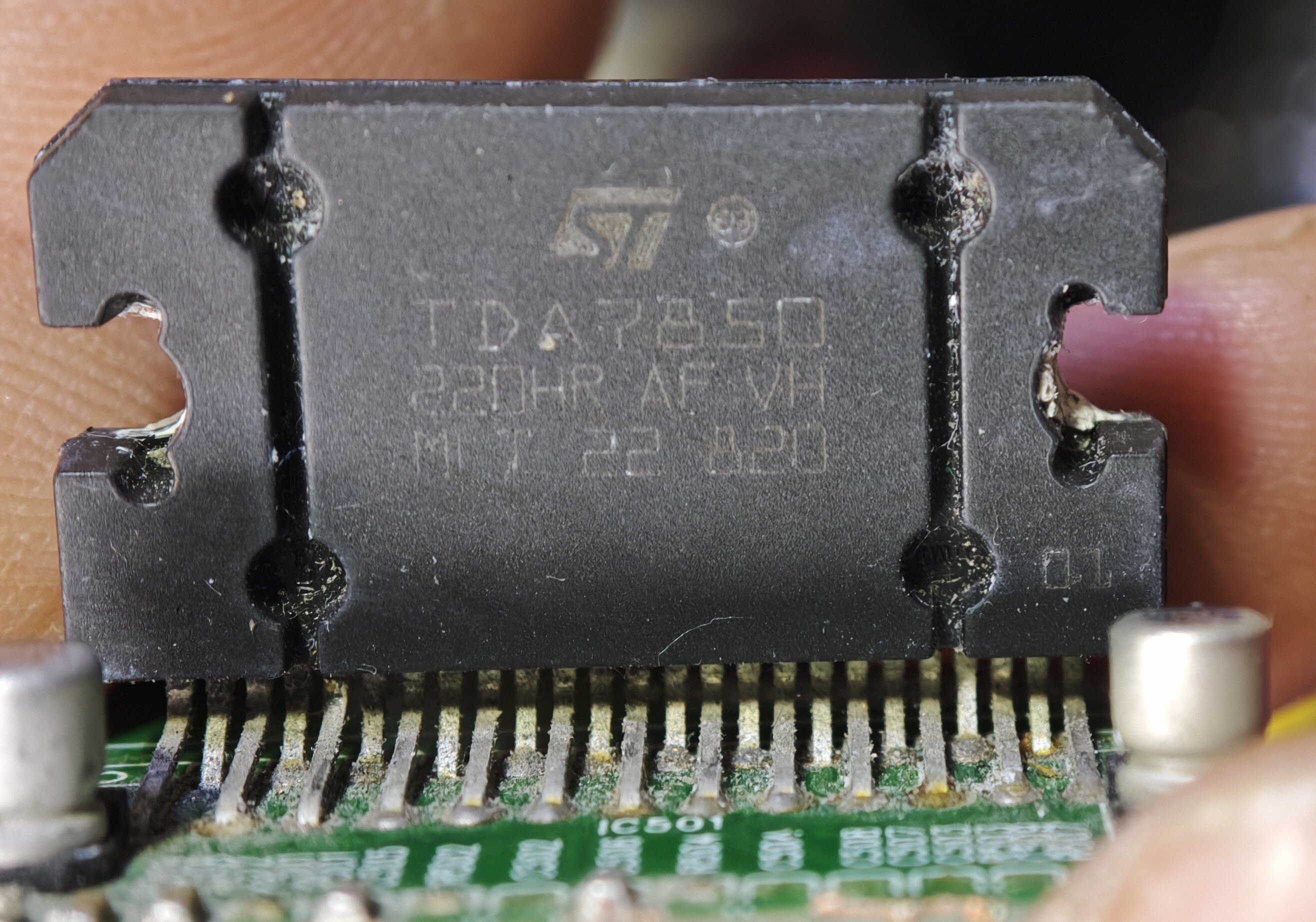

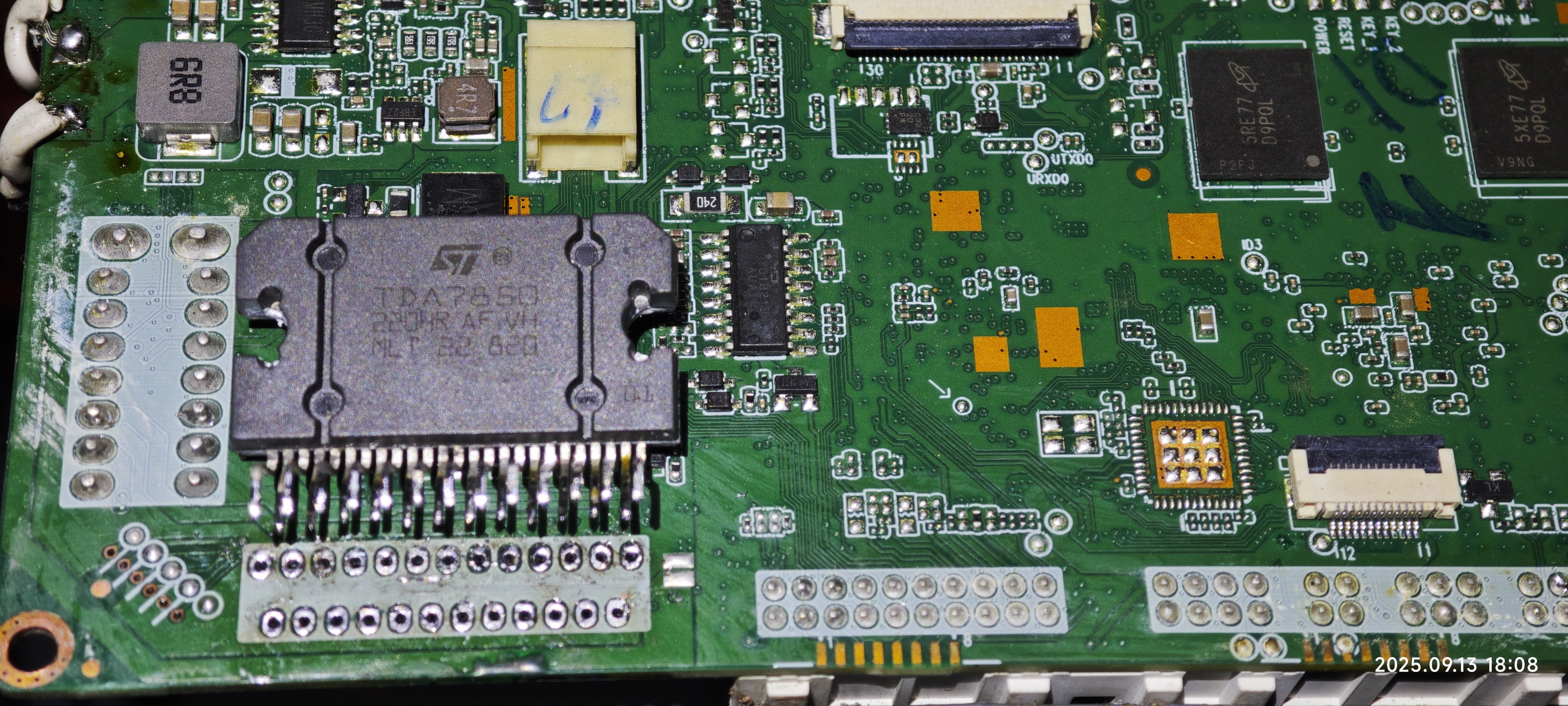

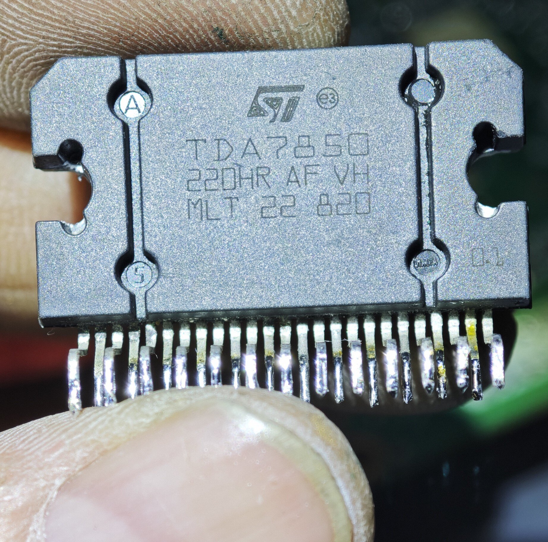

   但是经过两天的使用发现,这个自带系统非常不好用,而且有十来个预装的啥用没有的软件,卸载不掉,音质也不是太好,于是乎就有了想刷系统的想法,但是在网上搜不到相应的刷机包,某鱼上面的包25到60元不等, _cgi-bin_mmwebwx-bin_webwxgetmsgimg__&MsgID=6590393682125512372&skey=@crypt_d922.jpg ,所以暂时就放弃了刷机,想着折腾折腾音质,从朋友那里淘了一对宝马拆车中置全频喇叭,安上以后还是不满意,在网上看有改功放芯片的,于是乎,拆了奥德赛的车机功放,芯片型号是TDA7851,此导航原机的芯片是TDA7388,据说7851和7850没啥区别于是就把7851换了上去,音质有很大提升,但是还是不满意,于是乎在网上买了拆机TDA7850 10.jpg 7.jpg 据说这玩意假的多,查了如何辨别真假看着这个买到的应该是真的,用万用表测了阻值和网上说的一样,花了35元买的,回来以后就赶紧换上去,还有奥德赛上面拆的紫皮伊娜电容,原来的是特备廉价的黑皮皮的2200微法的 1.jpg ,芯片也装上去 8.jpg 再次上车以后效果一下就出来了,有了质的飞跃!

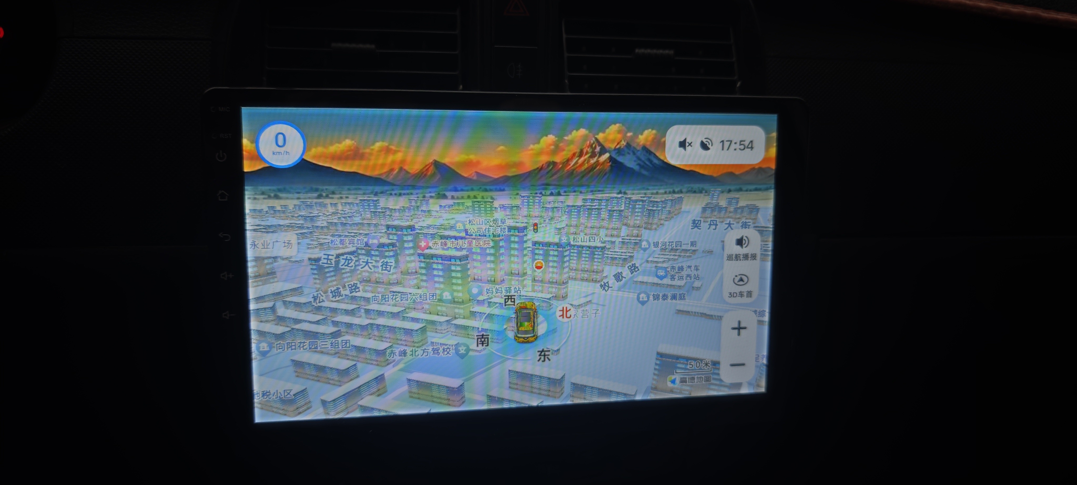

折腾暂时告一段落,前两天在此论坛突然刷到有MT8163刷机包而且还是免费的,于是乎赶紧下载刷了以后,《具体刷机方法我在大佬的那个刷机包帖子下面做了详细回复,有小白可以参考,高手掠过》简直太完美了,预装的那些垃圾软件全没了,而且流畅度也有了大的提升,也能安装好软件了 12.jpg 这是高德地图美化版的,运行特别流畅顺滑!使用几天没有任何问题
