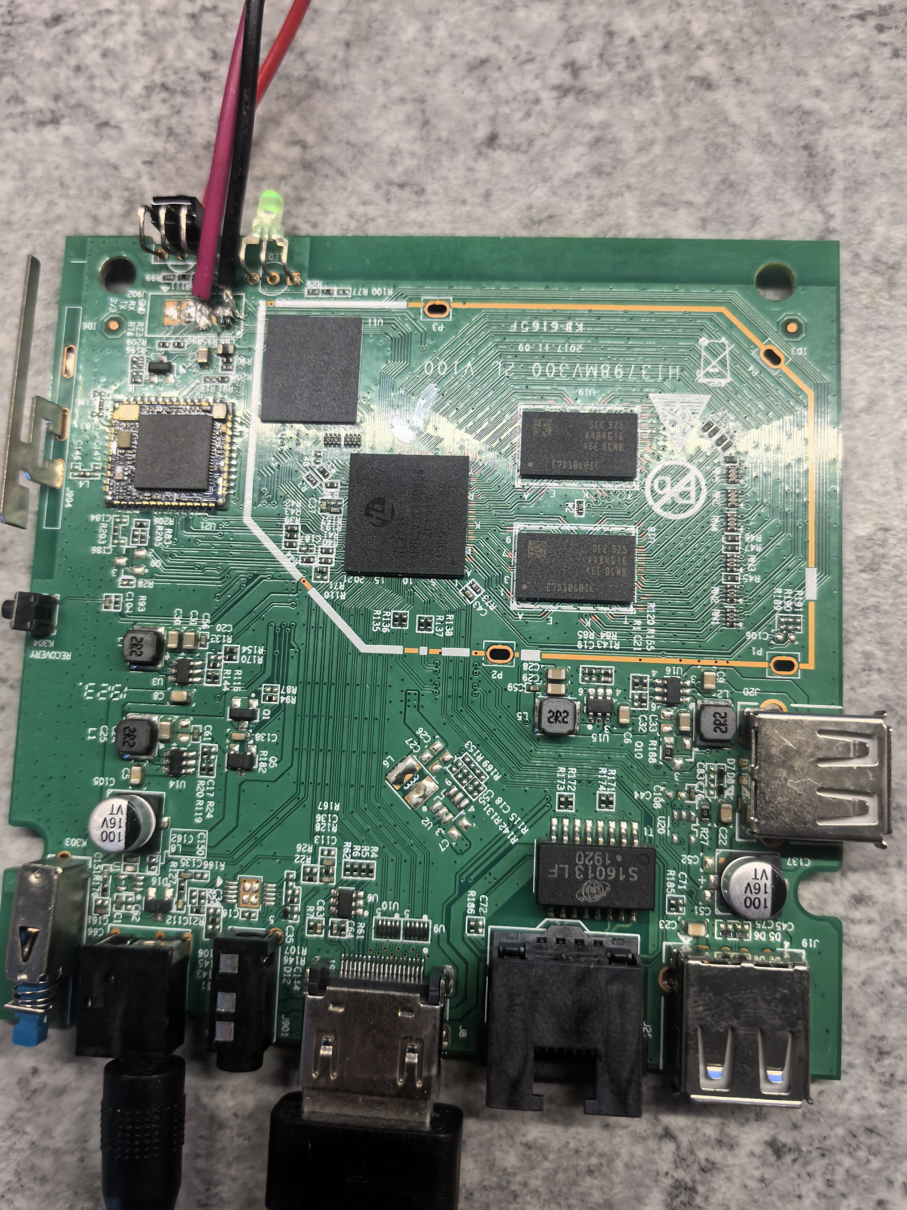

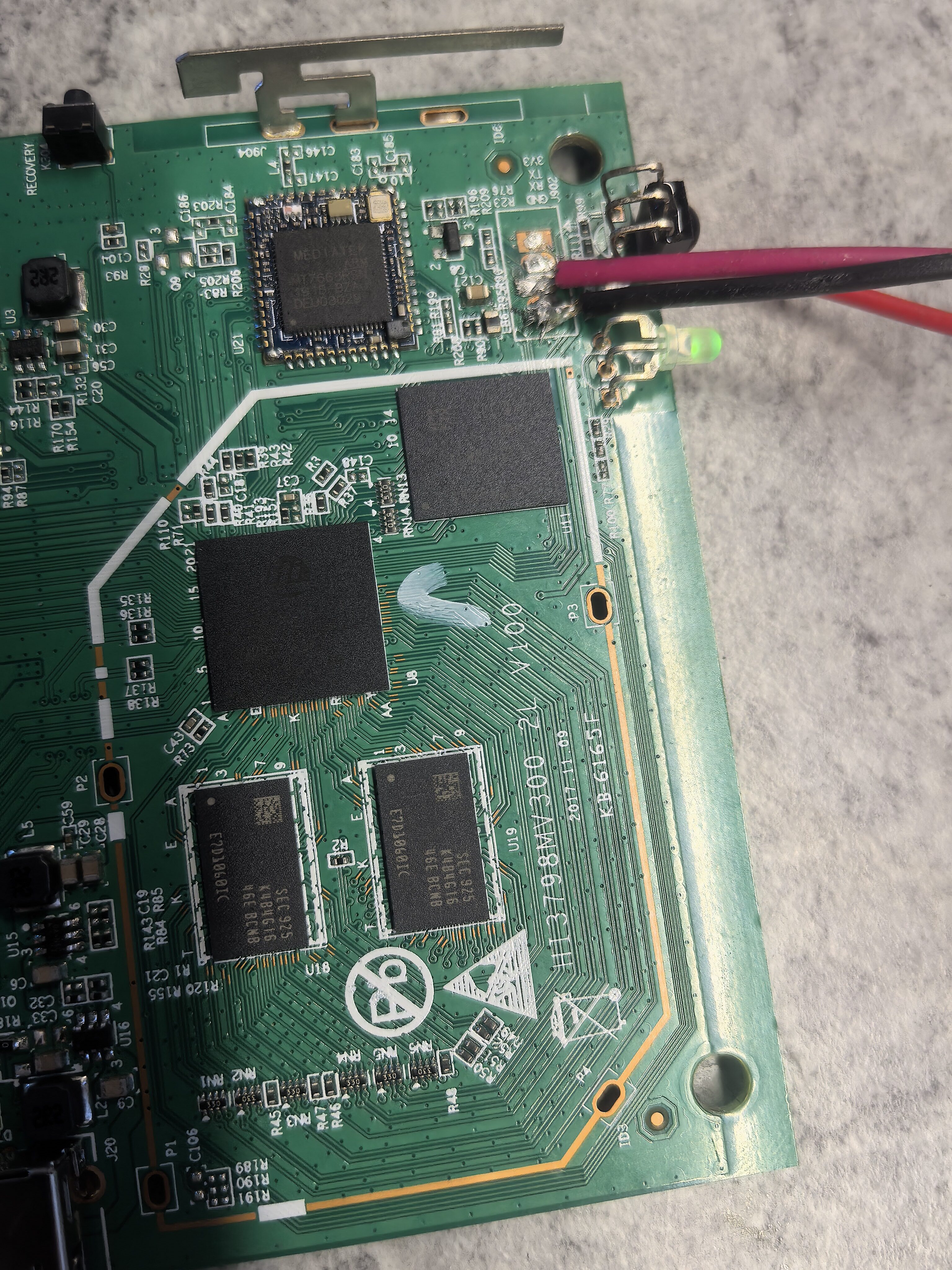

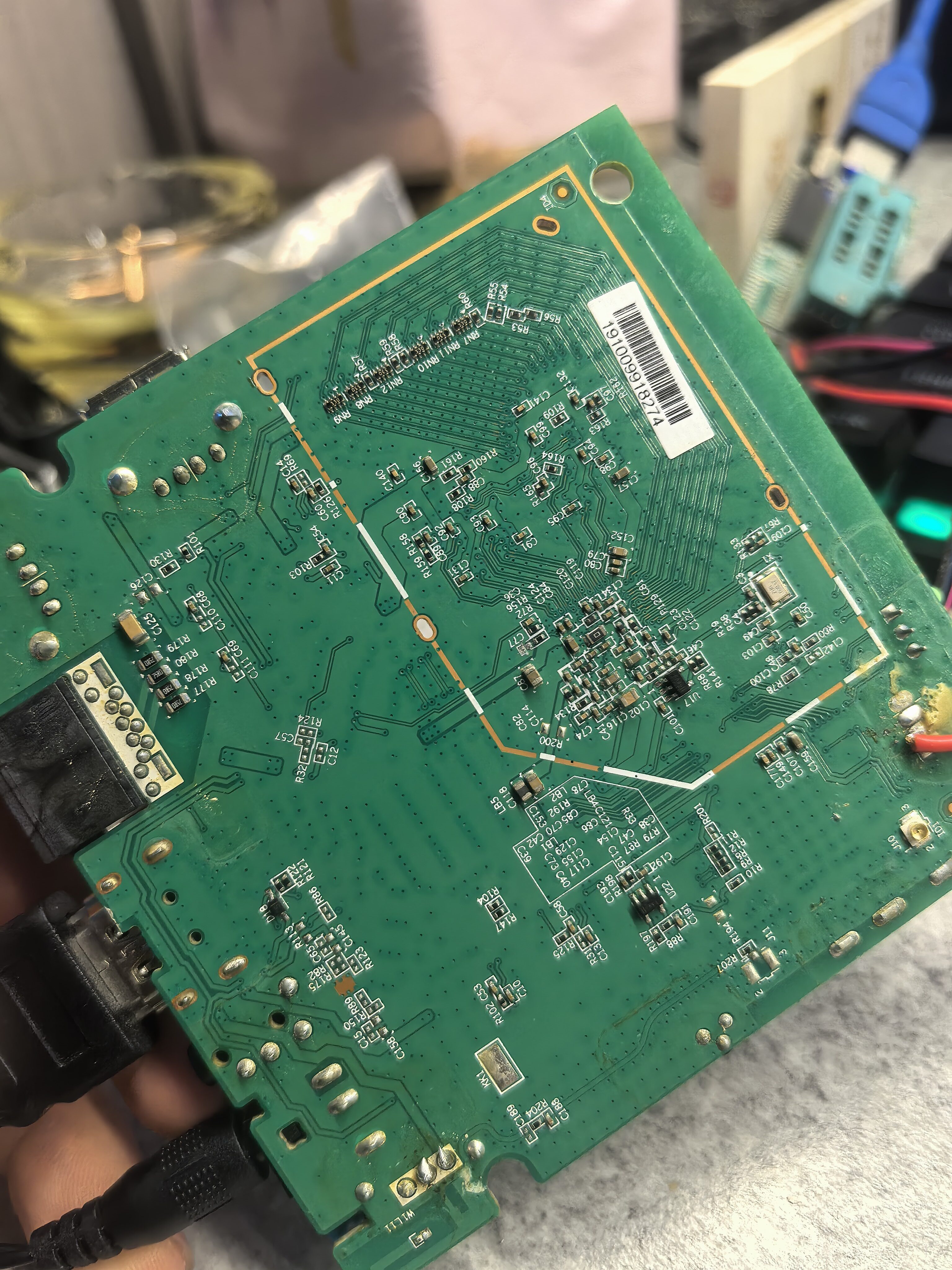

各位求个救砖包吧。ttl刷废了,现在启动华为logo 更新  重启,   还有这个短接点的问题, C77.C46 各种尝试都不行,ttl刷太慢了得十几个小时。
好像刷的是这个包  https://www.znds.com/forum.php?mod=viewthread&tid=1263513
经过漫长的折腾,成功不跑码了。彻底凉了

兆能代工的M301H,接上ttl,hitool通过网口烧写不用一小时就能刷好。现在这个跑马状态是fastboot不对,但具体是fastboot没了还是连接emmc出问题或emmc坏了要通过烧写正确的fastboot后才能确定。

发表于 2026-3-12 21:07 | 显示全部楼层
十几个小时我笑了  没人告诉你要插网线是吧
