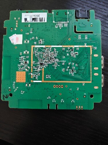

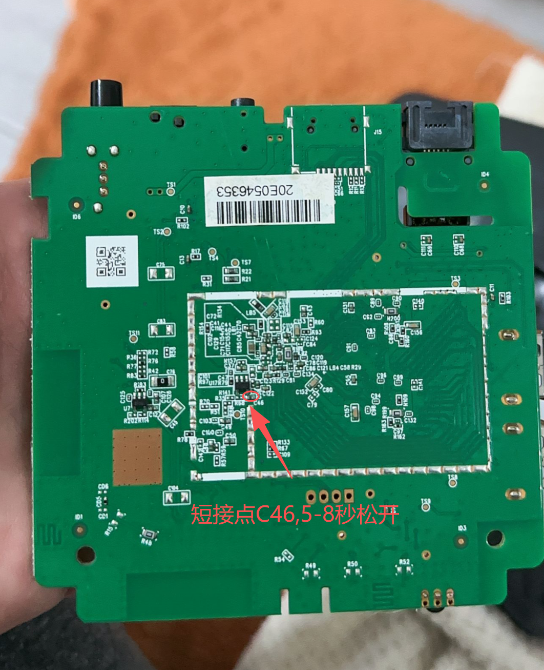

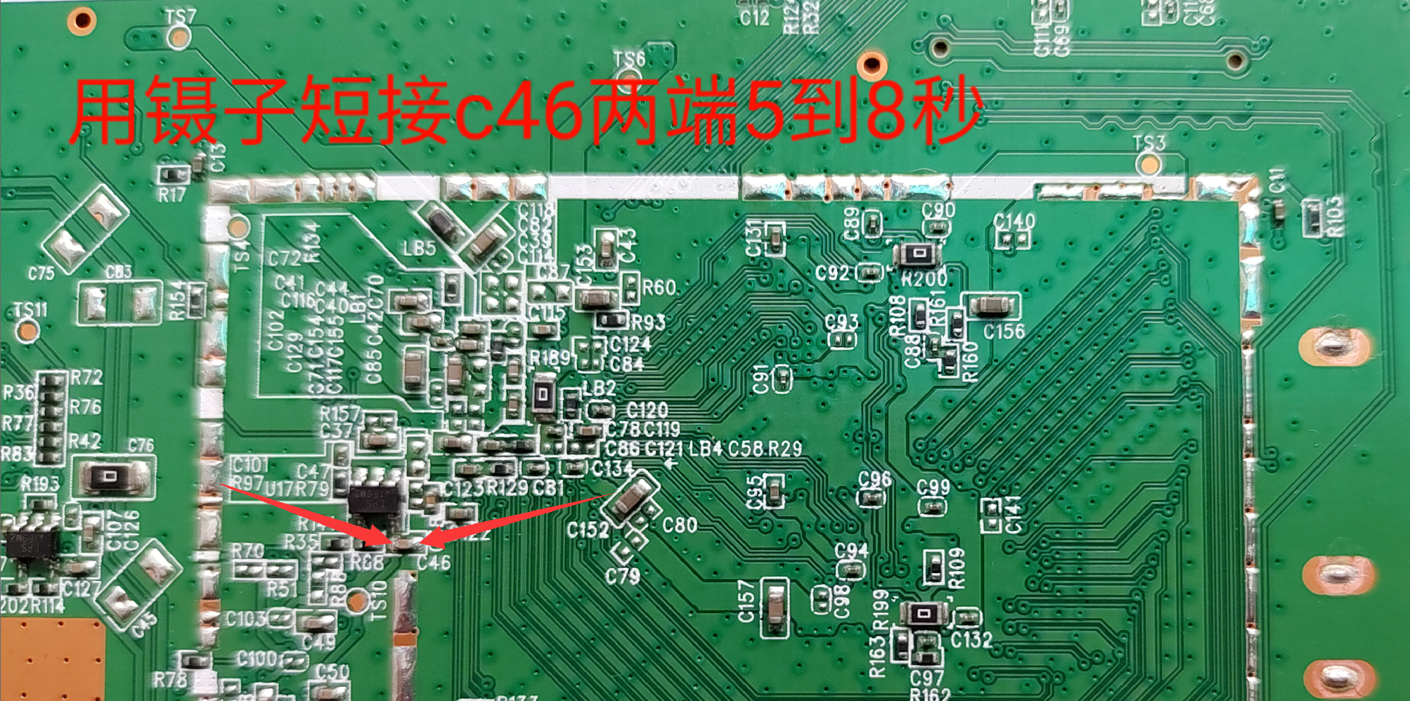

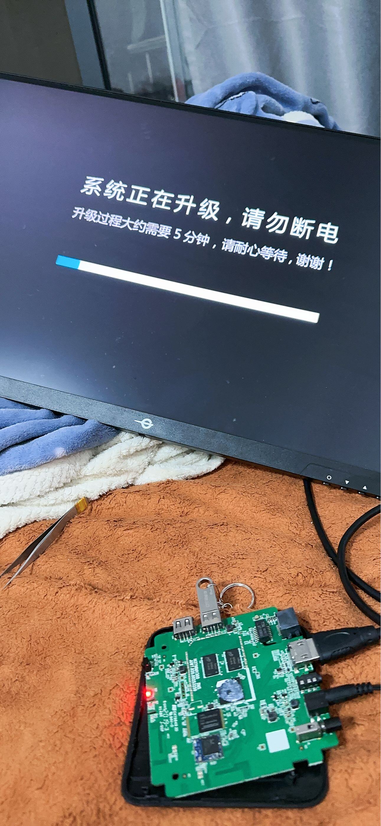

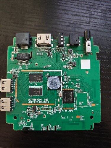

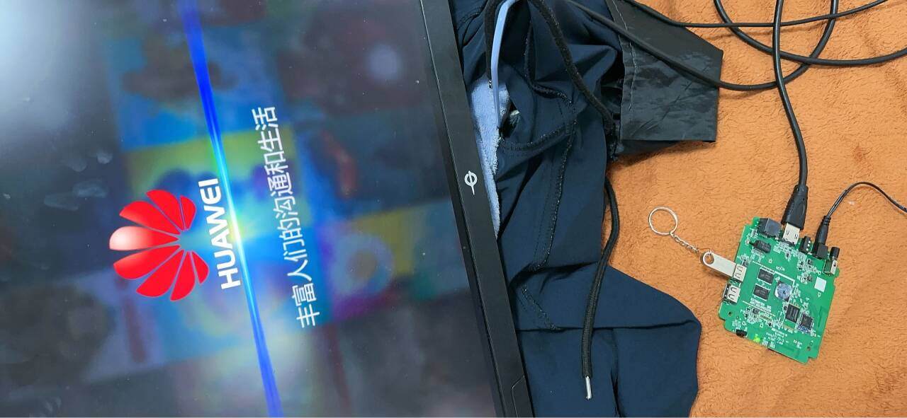

操作步骤:
1、u盘格式化FAT32格式,分配单元8192或4096 容量最好为4G或者8最佳。
2、固件解压后把   bootargs.bin 、bootargs.bin、recovery.img 、update.zip   四个文件,拷贝至U盘      根目录。
3、U盘插入盒子靠网口最近USB口,短接点 c46 同时盒子加电,等待刷机完成。
其他短接点请查看:【CM201-2 CH代工几个刷机短接点提示图】

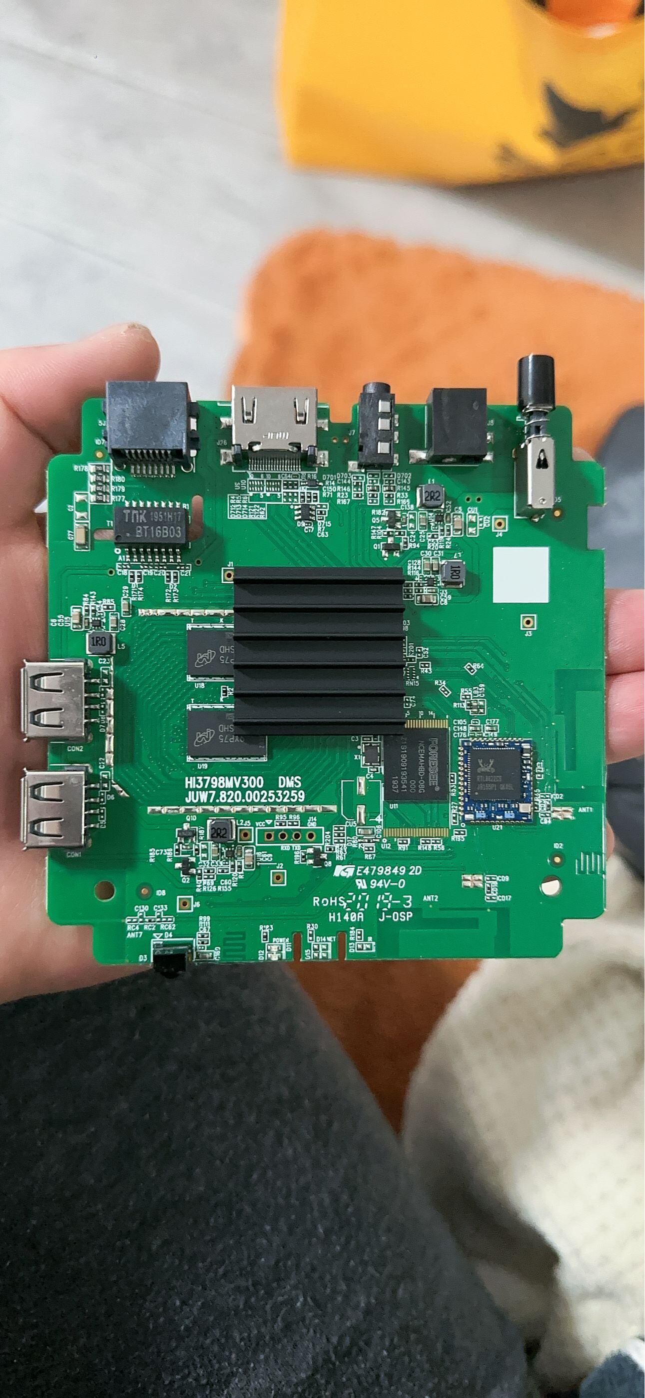

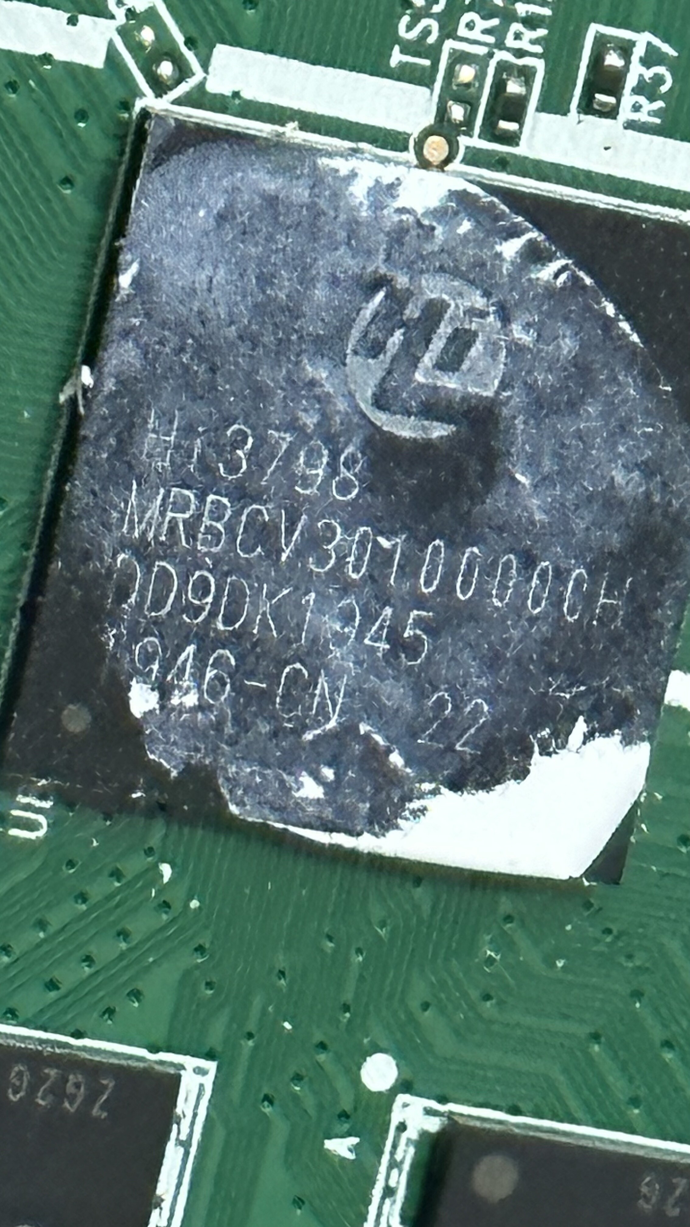

ZMDC 发表于 2026-3-12 13:00
我先试了c46,又试了R37接地,全部显示未成功。能帮我看看拿里的问题吗?
你看一下芯片是不是MV300H的?是的话  尝试更换固件试试

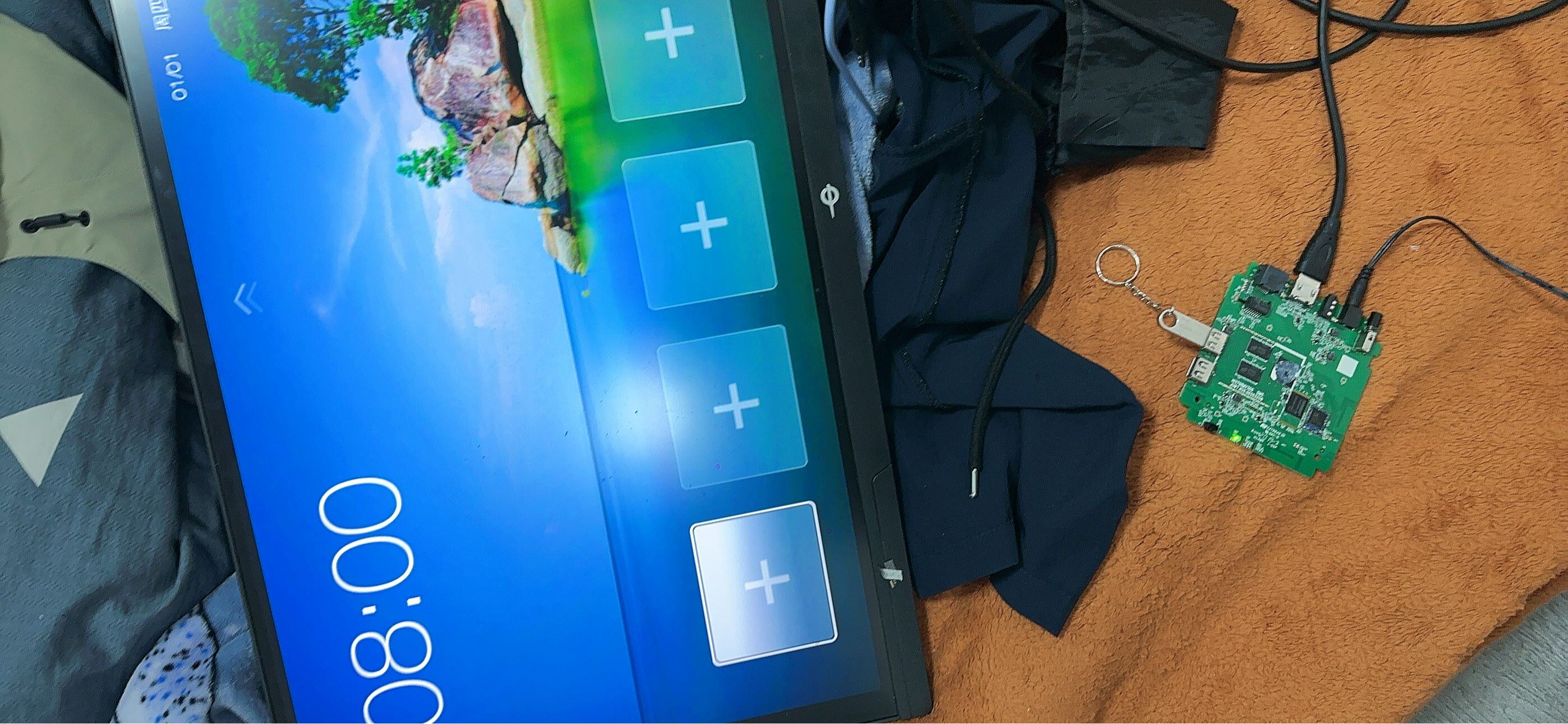

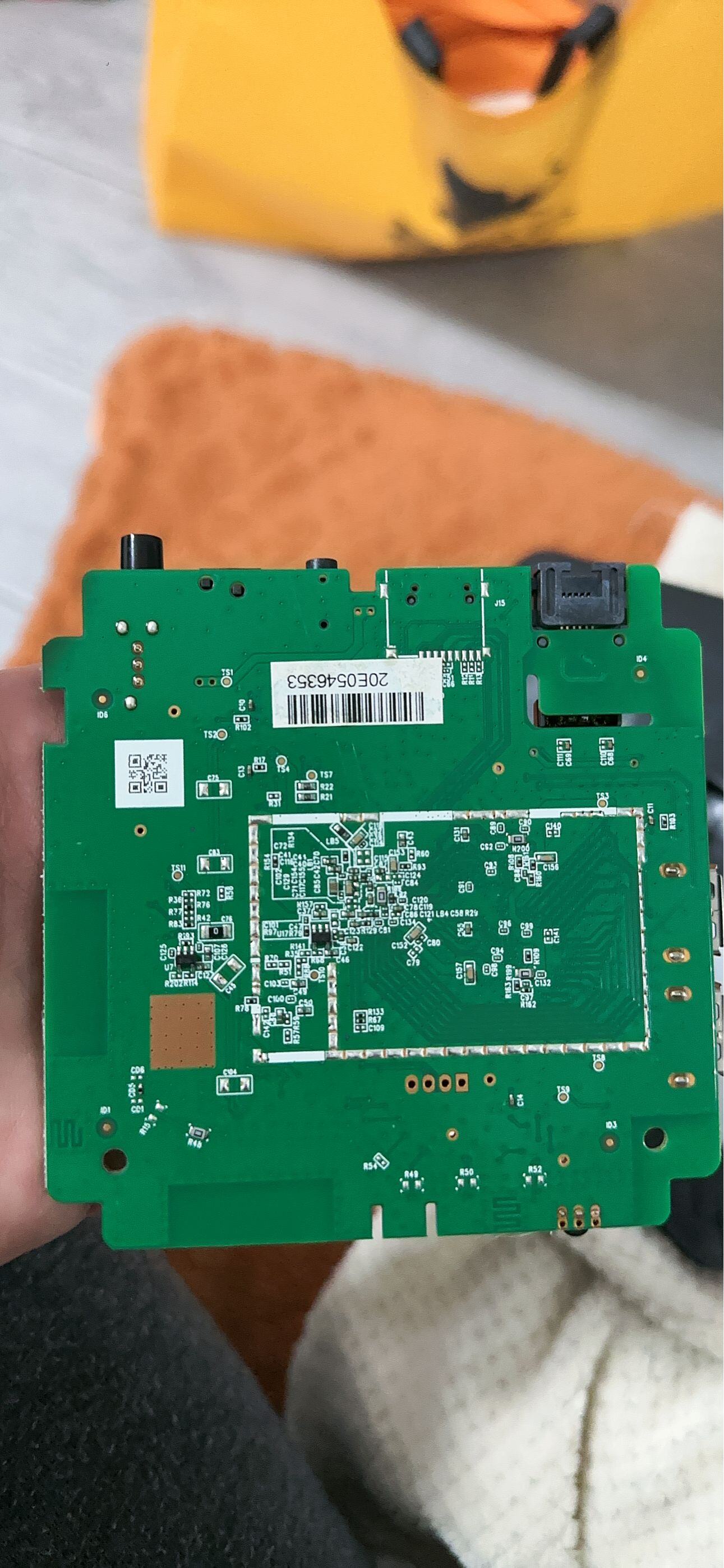

10#
发表于 2026-3-12 13:00 来自ZNDS手机版 | 只看该作者 | 来自河南
ZMDC 发表于 2026-3-12 12:50
我刚才试了一下,显示很遗憾,未能成功升级。
