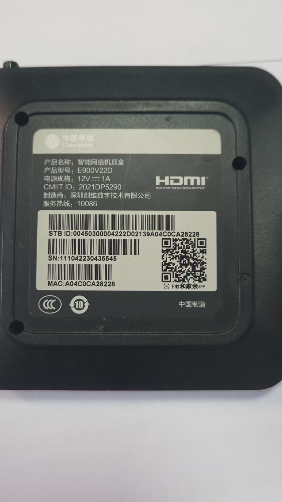

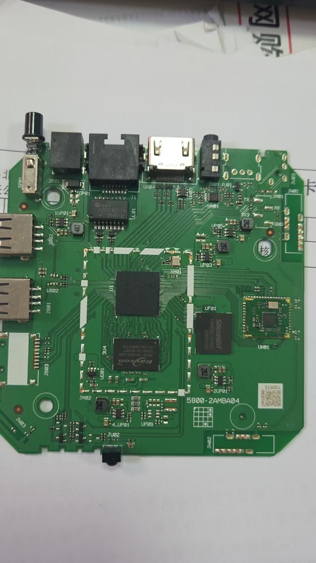

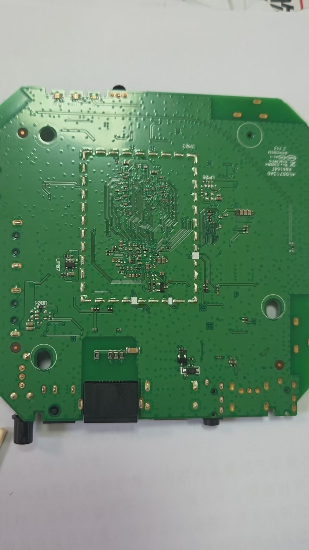

翻遍了多数和E900V22D有关的刷机贴,发现很多主板短接点跟我的不一样,我的E900V22D芯片是S905L3A,请大神帮忙看一下具体是短接哪两个?

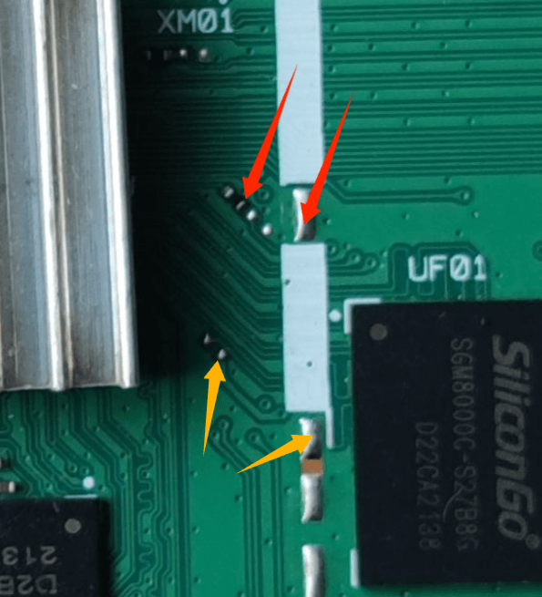

我的E900V22D找不到短接的点
红的或黄的短路试试。没刷过机的V22D,盒子上电后马上插U线就行,不需要短路触发。

 楼主| 发表于 2026-3-11 12:36 | 只看该作者 | 来自江西
感谢回复,准备试下

 楼主| 发表于 2026-3-13 09:07 | 只看该作者 | 来自江西
ermianku 发表于 2026-3-12 11:26
上面两个短接点都不对,正确短接点路径在这里(图片评论区不会上传)
路径:A《当贝纯净桌面--固件大全》 ...
感谢回复,前面那个兄弟推荐的2个点是对的,我前天已经尝试刷机成功了,不过大佬你发布的这个网盘更加全面,再次感谢!
