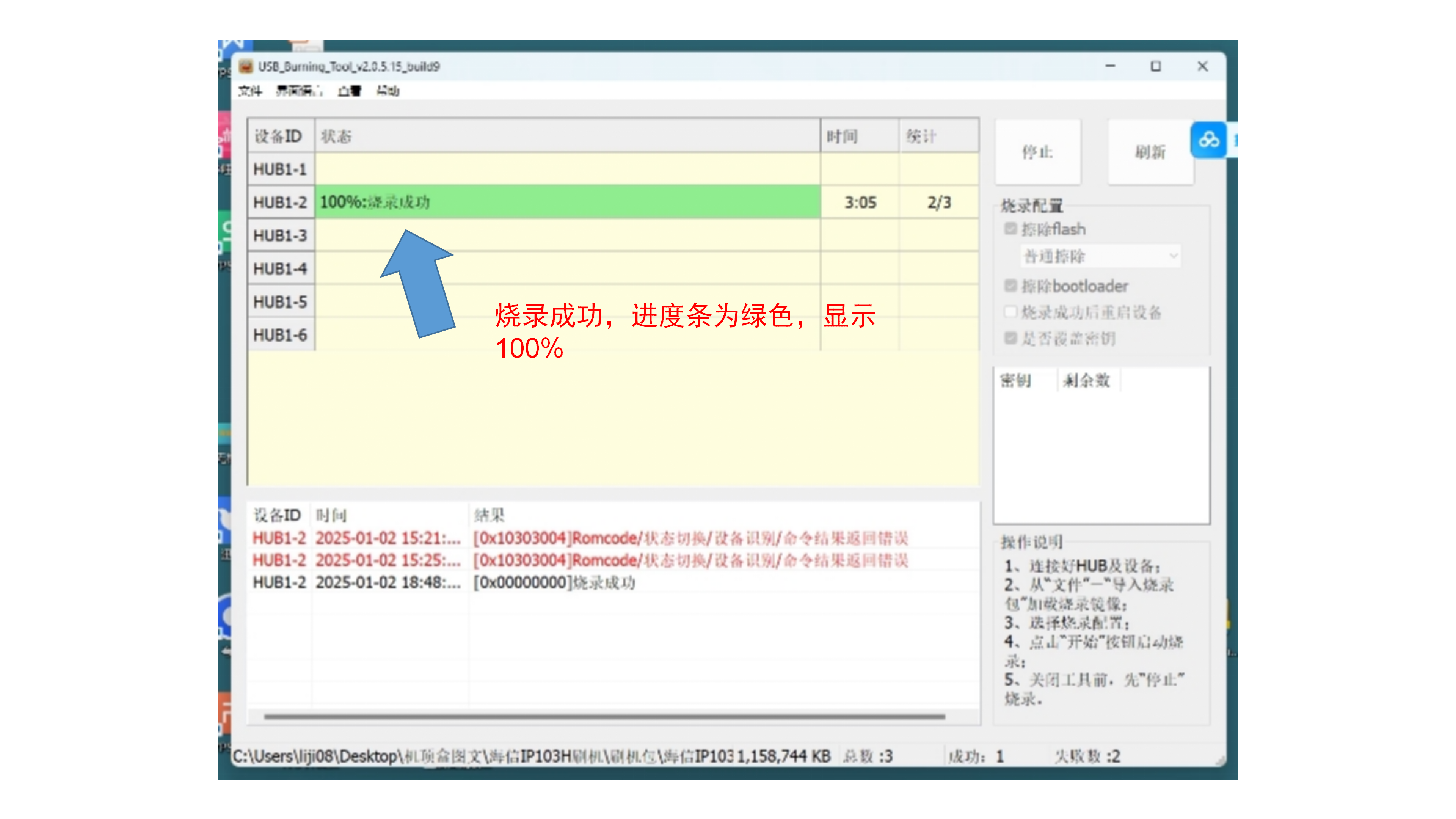

  • 开始烧录:一旦连接成功,USB Burning Tool 会显示“连接成功”,左下角状态变为“烧录中”,同时进度条开始前进。我们只需要静静等待,期间切勿断电或拔插USB线。
  • 烧录完成:当进度条走到100%,显示“烧录成功”时,点击软件上的 【停止】 按钮。
  • 断开连接:先拔掉连接盒子和电脑的双公头USB线,然后拔掉盒子的电源线。
