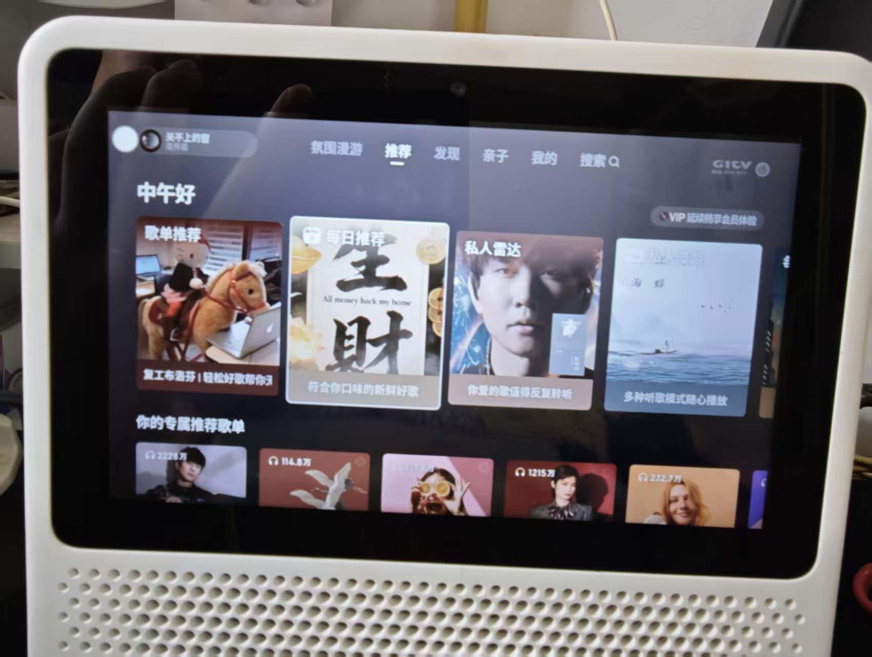

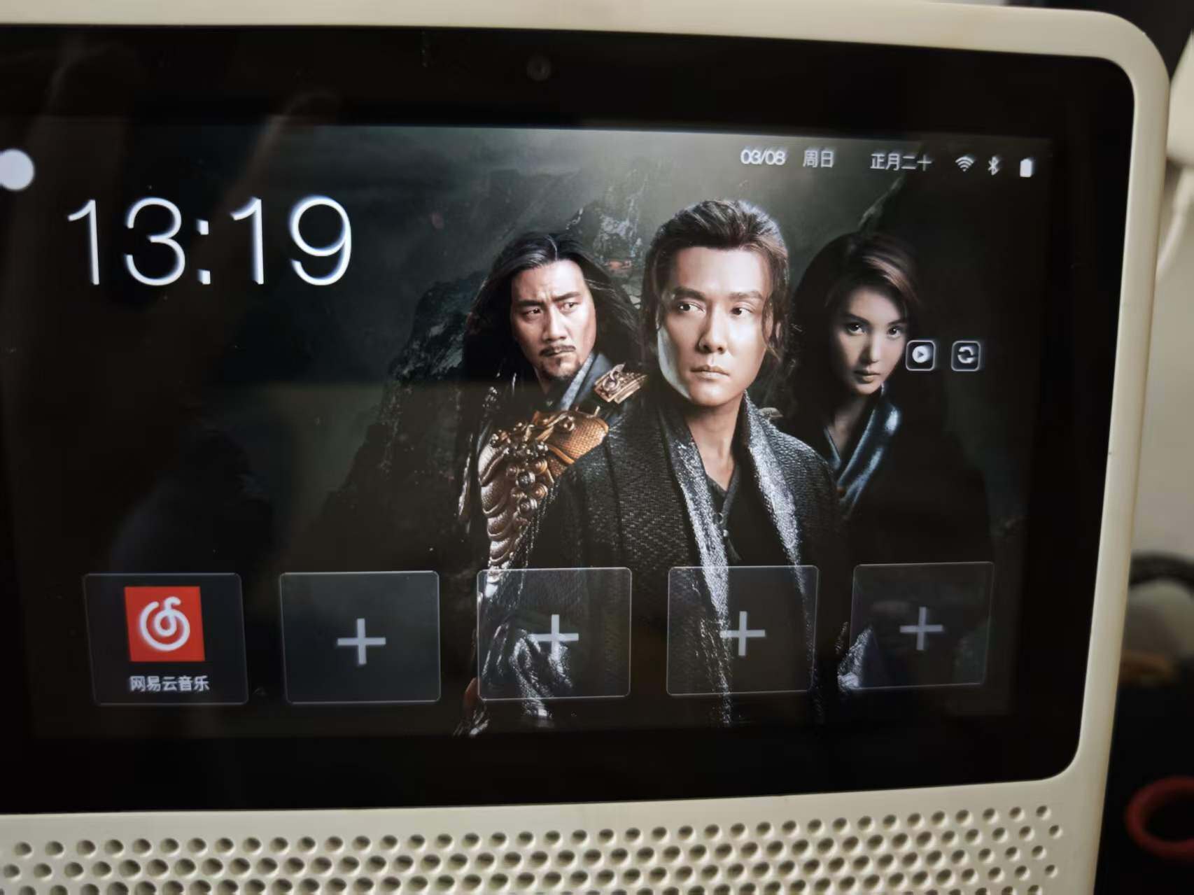

小度在家1s型号nv2001刷机 小度在家1s型号nv2001刷机 效果如上图。(刷机有风险,操作需谨慎)
