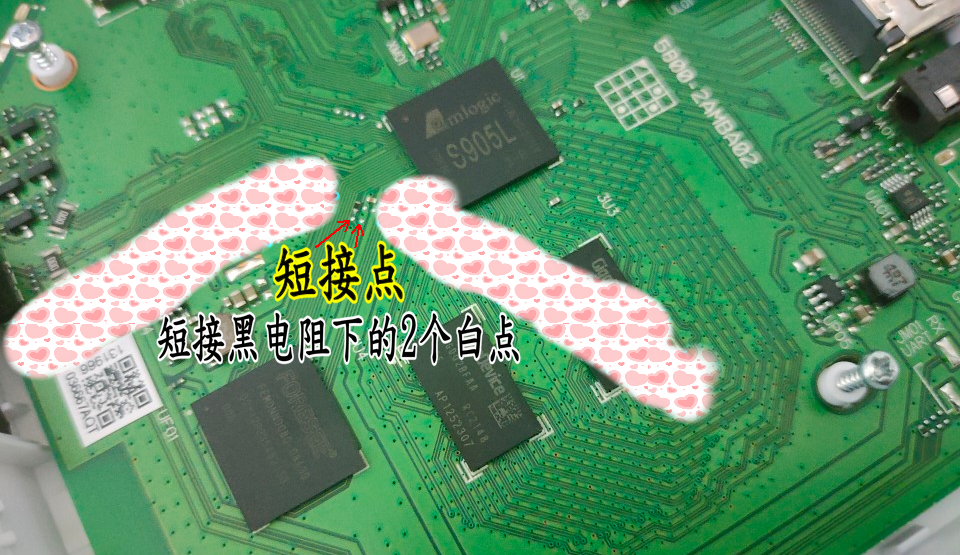

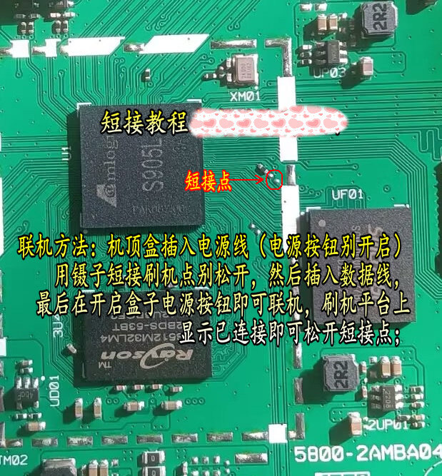

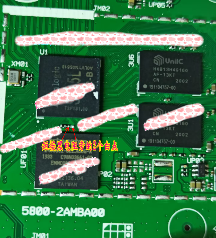

3. 短接大法:用镊子短接主板上的特定触点(参考你手中的“短接点参考1.png”或寻找C79A8、R37等常见短接点,亦或使用免拆短接神器)。在保持短接的状态下,将USB线另一端插入电脑,并接通盒子的电源。

创维E900V22E短接点
