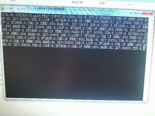

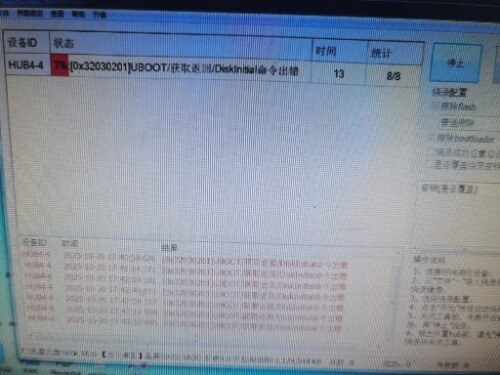

905L3A芯片,刷机成砖,试了好多包,卡7%,USB直接连接电脑,不用短接了(之前需要短接),跑码出现下图。求各位大神指点帮忙,感谢!!!

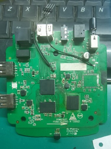

发主板照。

 楼主| 发表于 2026-3-6 17:28 来自ZNDS手机版 | 显示全部楼层
这是现在的样子

发表于 2026-3-6 19:46 | 显示全部楼层
棒棒机拍的图片都比你这个清晰。UNT403A主控是S905L3A,坛子里的包就能解决问题。

发表于 2026-3-6 20:05 | 显示全部楼层
如果刷的包都卡在百分之七那大概率是闪存芯片坏了

发表于 2026-3-6 20:16 来自ZNDS手机版 | 显示全部楼层
换个储存吧,换下来的芯片可以给别的机子用,或者你有其他盒子可以把两个emmc交换一下

 楼主| 发表于 2026-3-6 20:34 来自ZNDS手机版 | 显示全部楼层
wudixiaoyu666 发表于 2026-3-6 20:16
换个储存吧,换下来的芯片可以给别的机子用,或者你有其他盒子可以把两个emmc交换一下 ...
换了,也是一样的问题
刘小金 发表于 2026-3-6 19:46
棒棒机拍的图片都比你这个清晰。UNT403A主控是S905L3A,坛子里的包就能解决问题。 ...
试了好多包,都卡7%

发表于 2026-3-6 21:55 来自ZNDS手机版 | 显示全部楼层
更换新的emmc
