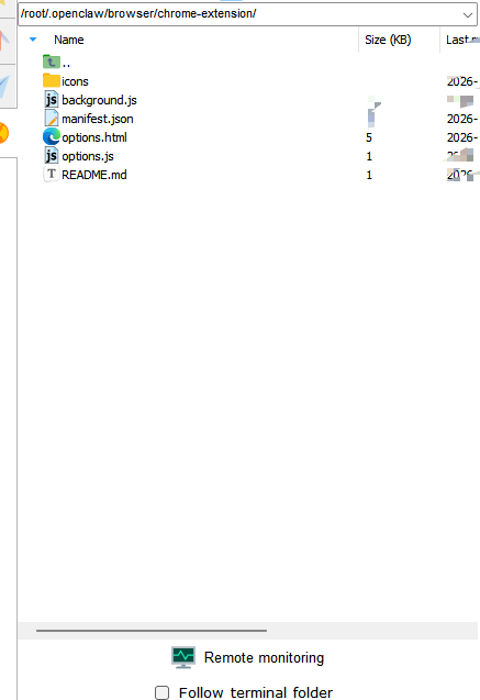

1.安装Chrome扩展
首先在终端执行以下命令将插件安装到稳定路径,并查看输出路径:
OpenClaw browser extension install
Openclaw browser extension path
获取到目录路径后,将这个文件夹下载到你实际使用的电脑上。打开其他电脑上的Chrome浏览器,地址栏输入chrome://extensions进入扩展程序页面。

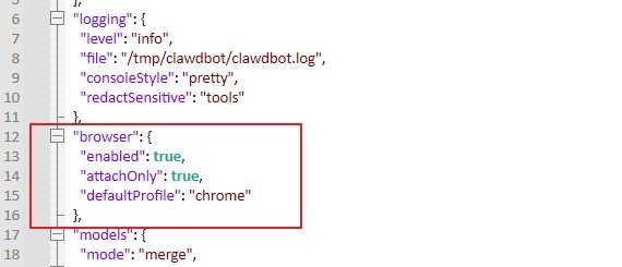

在你的~/.OpenClaw/OpenClaw.json中进行核心配置。因为我这块用的是SSH隧道的方案,所以直接采用的默认配置,只设置了几个基础参数就可以跑通Molili远程控制浏览器。

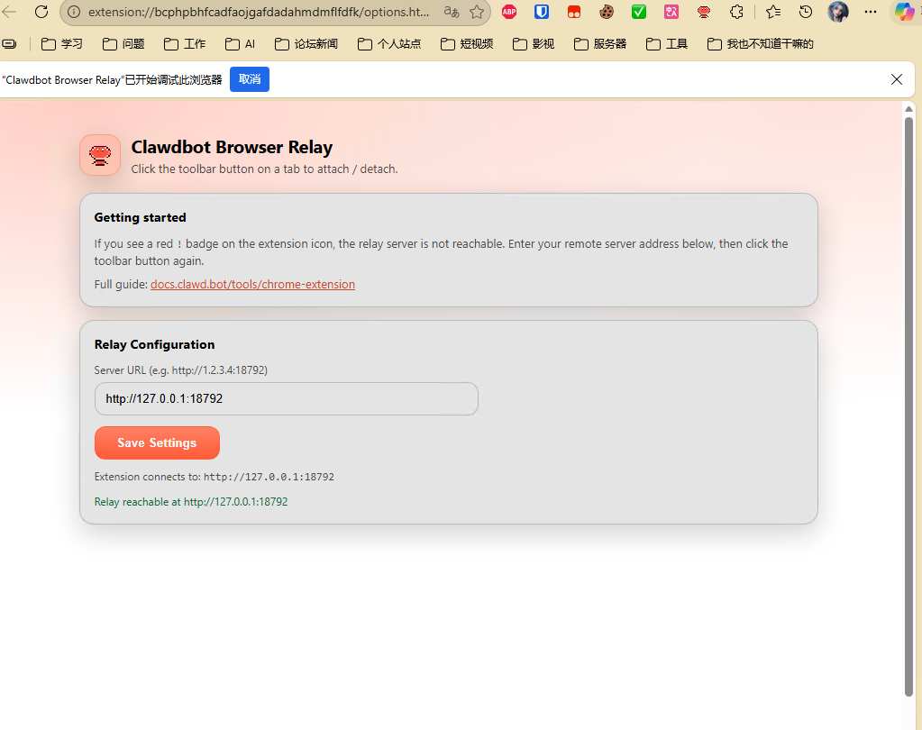

3.设置SSH隧道映射
这一步是外网访问的关键!因为安装Molili时用的默认配置,系统监听的都是127.0.0.1本地端口,外网是绝对无法直接访问这些端口的。必须在你的本地电脑CMD中运行以下命令建立SSH隧道:
ssh -L 18792:127.0.0.1:18792 root@你的服务器IP
Molili远程浏览器使用指南,怎么让Molili远程控制浏览器
注意:这个命令需要一直保持CMD窗口开启才能维持隧道畅通。如果你嫌麻烦,可以完全让AI给你写一个后台静默启动的VBS或者bat方案,做到开机自启一劳永逸。

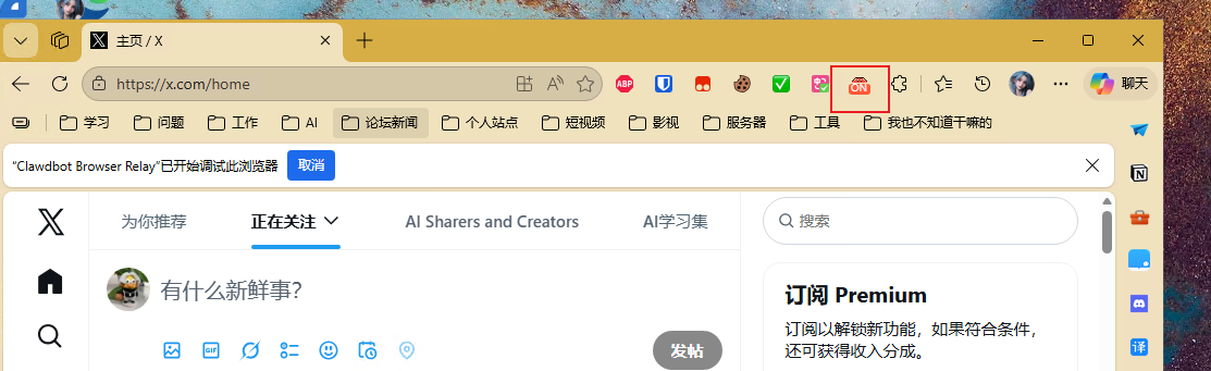

插件徽章状态说明
观察插件图标上的字符,可以快速判断Molili浏览器中继的工作状态:
ON:已附加,Molili现在可以完美控制该标签页。
...:正在连接到本地中继,请稍等片刻。
!:中继不可达(最常见原因就是本地未运行浏览器中继服务,或者你的SSH隧道断开了)。

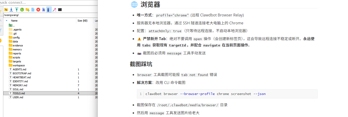

问题1:“tab not found”报错
现象:tabs命令能正确列出标签页,但执行screenshot或snapshot时直接报错Error:tab not found。环境是Gateway运行在Linux云服务器,Chrome扩展运行在Windows主机,且中继状态可达。
根本原因:当多个标签页同时附加时,它们共享同一个WebSocket连接,Playwright在解析目标时无法确定应该操作哪个具体标签页。
临时解决方案:一次只附加一个标签页。在标签页1上点击扩展图标关闭(OFF),在标签页2上开启(ON),然后再执行截图或快照操作,按需手动切换。
