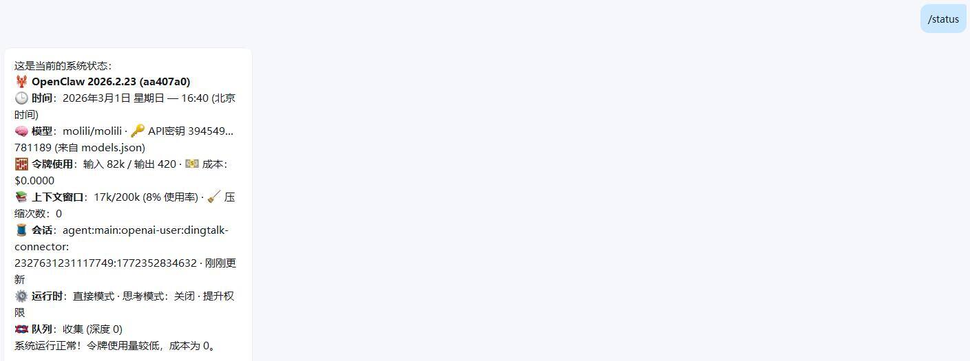

1.使用 /status 命令
在聊天窗口中直接发送 /status,可以查看富文本摘要,告诉你当前详细的系统状态,包含:
Molili怎么管理上下文?MoliliToken消耗优化全攻略

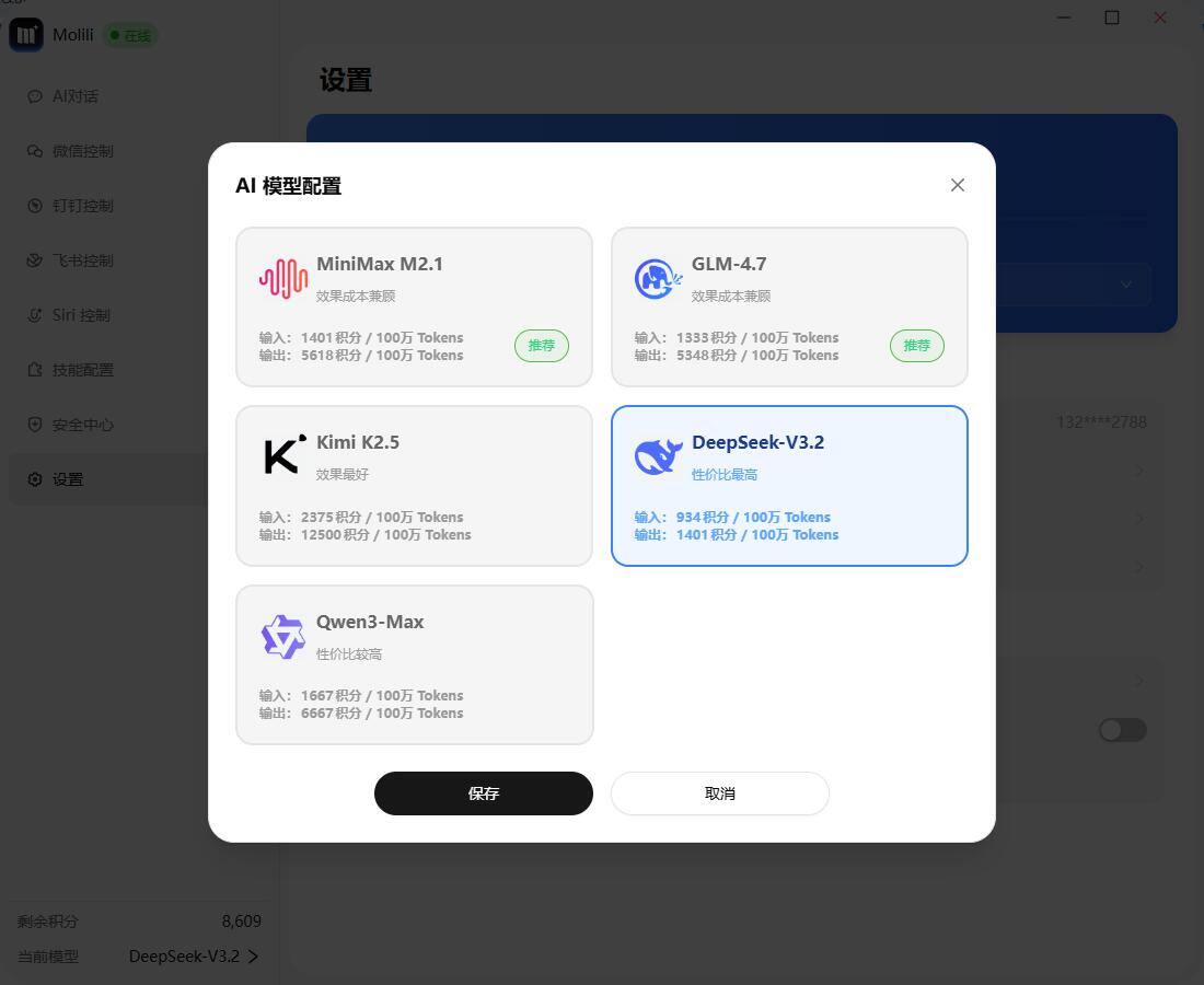

4.使用更小的模型
对于处理简单任务的辅助Agent,没必要用最贵的模型。可以在Molili当前模型里指定更便宜的模型
