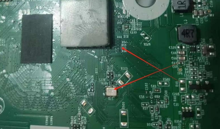

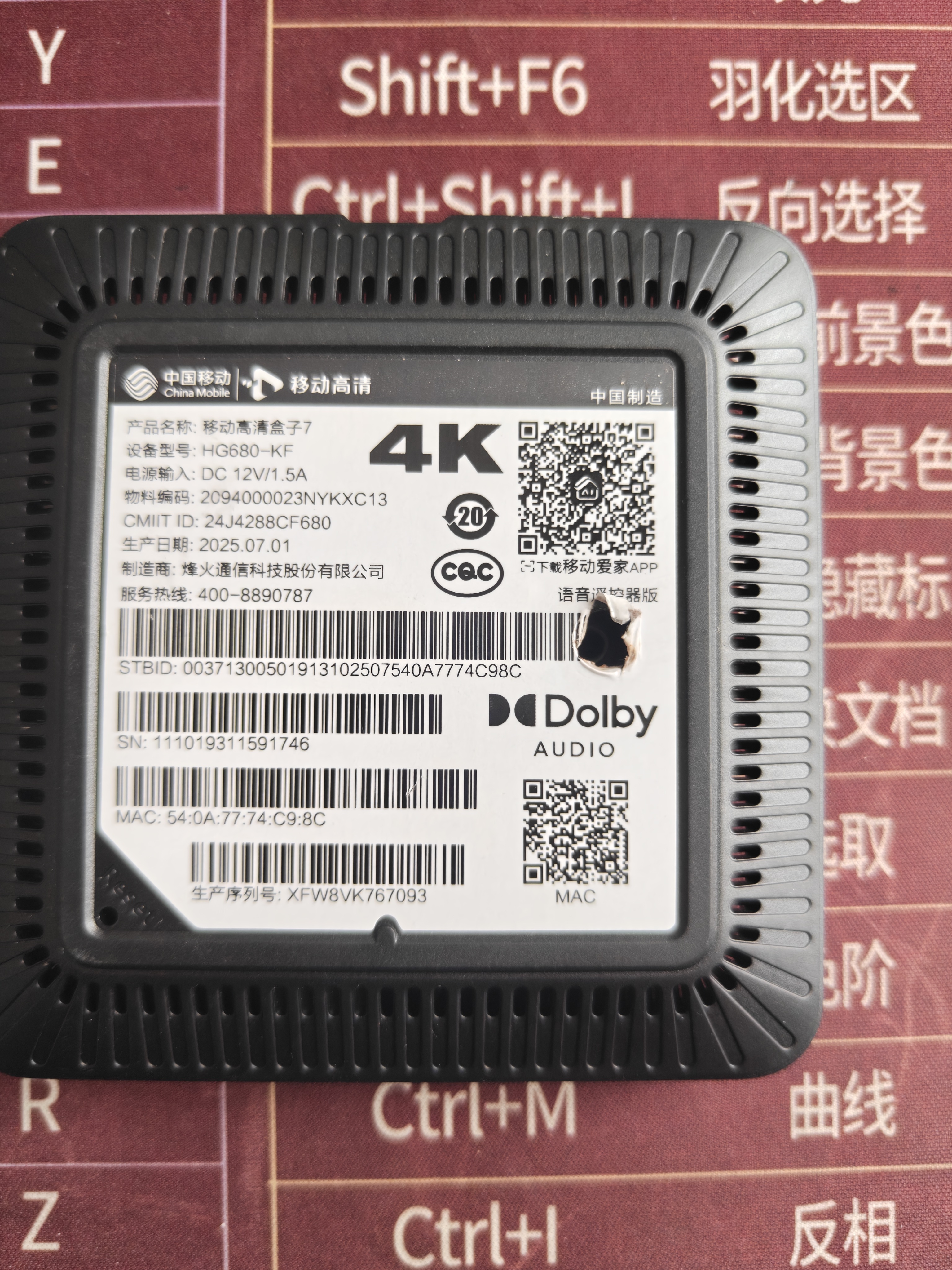

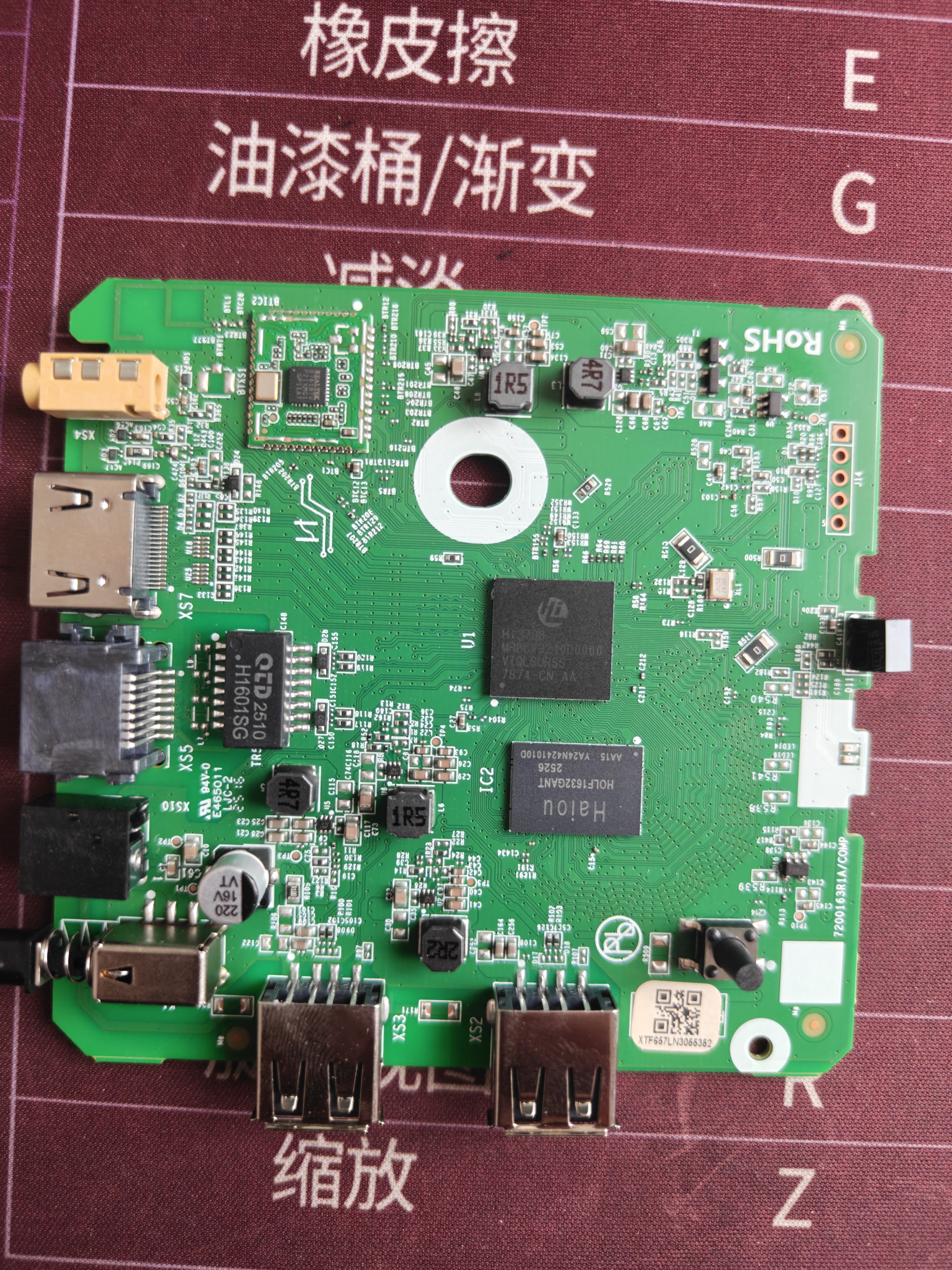

请教一下,这个机顶盒如何刷机,网上查的教程需要短接,但是这个板子不知道短接哪个脚。谢谢。

发表于 2026-2-28 15:10 | 显示全部楼层
R61对地短路,另外强刷的U盘要兼容,fat32,8192块格式化。短路时间20秒,时间长了不启动,时间短进系统。

 楼主| 发表于 2026-3-2 12:17 | 显示全部楼层
没反应呢,是不是我网上下载的3798通刷包不行。有资源推荐一下吗,谢谢

 楼主| 发表于 2026-3-2 12:18 | 显示全部楼层
谢谢。不过短接了以后也没反应,3秒-20秒都试过了。我再换个优盘试试。

发表于 2026-3-2 12:53 | 显示全部楼层
U盘要兼容才行。

 楼主| 发表于 2026-3-3 12:14 | 显示全部楼层
换了5块优盘了。请教大神,格式化优盘的时候,FAT32,1024,2048,4096,8192,快速不快速,全试过了,还有什么需要注意的地方吗

 楼主| 发表于 2026-3-3 12:15 | 显示全部楼层
短接以后,红灯和绿灯一起亮,但是显示器木得反应。
