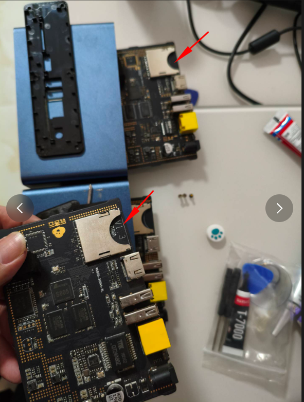

一、区分主板版本(关键步骤)
拆机后首先看SD卡槽位置:
如果有印着V1.3字样,那就是1.3版本(后续出的新版)。
如果卡槽位置干干净净没有字,那就是1.0版本(老版本)。
这点很重要,因为1.0版本如果不刷降频补丁会无限死机,而1.3版本官方已经集成了补丁,可以直接刷。

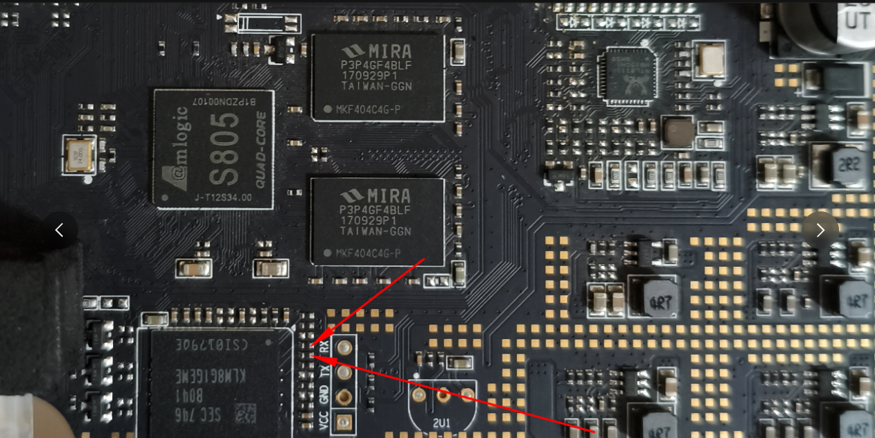

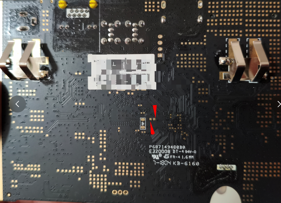

二、短接方法
不同版本短接点不同,具体看图:
1.0主板的短接点在背面。
搬运玩客云刷游戏机/电视盒子/OpenWrt,含1.0/1.3主板短接图
1.3主板的短接点在正面。

区分方法,看SD卡槽,有1.3字样就是1.3,无字就是1.0

3.先用镊子短接触点不放,然后给玩客云通电。听到电脑“叮”的一声或者软件识别到设备后,松开短接。
4.软件里导入刷机包,勾选“擦除flash”和“擦除bootloader”,点击开始刷机。

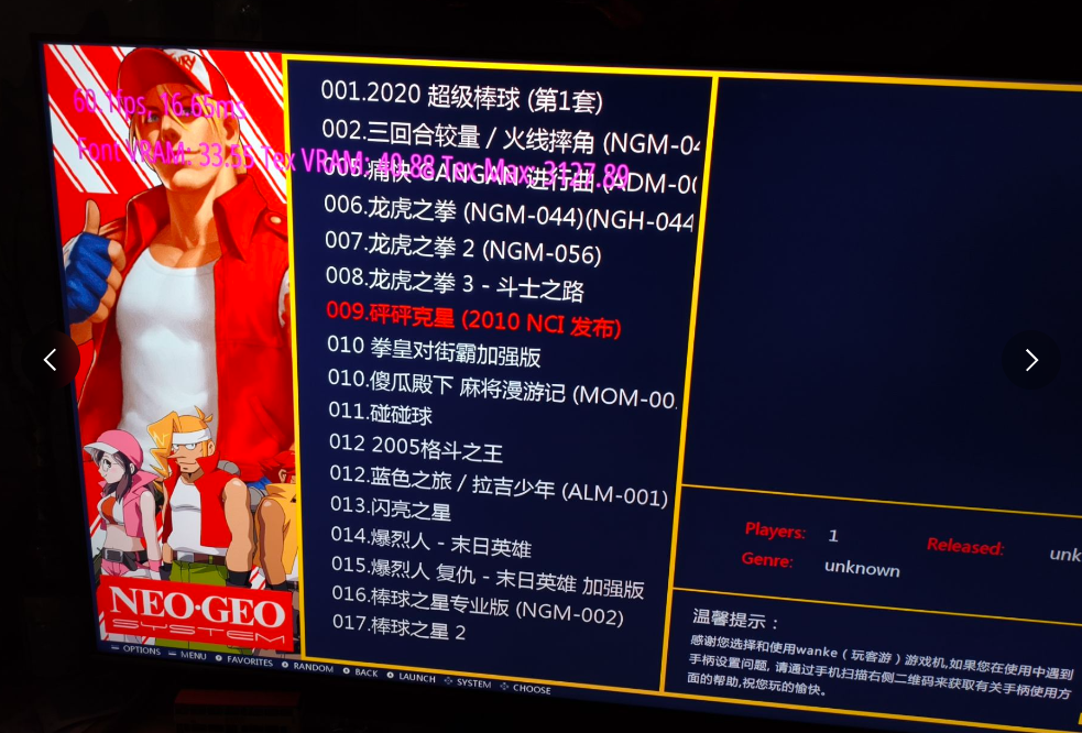

五、使用体验
我刷的是这个集成了几千个游戏的KODI全能模拟器包。玩客云自带8G闪存,这个包体积接近7G,不用额外插TF卡,正好利用自带空间。
接上电视就能玩,支持USB有线手柄或者2.4G无线手柄,进系统映射一下按键即可。支持即时存档,游戏都带封面,非常方便。
