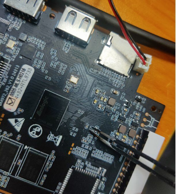

X96 M200盒子S905A版Slimboxtv 14.13固件发布,附带解锁bl教程。最新的14.13和14.12版本终于加入了对S905A芯片的支持。原厂系统虽然也能用,但广告多且臃肿,要想盒子流畅还得是sbx。这次更新主要就是针对S905A芯片版本的适配~

刷机教程:解锁Bootloader
和以前的老款盒子直接线刷不同,这款机器刷机前必须先解锁引导加载程序(Bootloader),否则无法写入第三方固件。
1.下载固件压缩包并解压,进入Unlock_Bootloader/drivers文件夹,确保把adb和fastboot驱动程序正确安装到电脑上,这是识别盒子的基础。
2.盒子进入恢复模式(Recovery):找根牙签顶住盒子AV接口里的重置(Reset)按钮不松手,然后接通电源。进入恢复模式菜单后,选择“Reboot to bootloader(重启到引导加载程序)”。
3.连接电脑:使用USB双公头线,一端连接电脑USB口,另一端连接盒子最靠近后面板的最外侧USB端口。注意不要插错口,通常只有这一个口支持刷机传输。
4.运行解锁脚本:在电脑上找到Unlock_Bootloader.cmd脚本文件,双击运行。
5.等待脚本运行完毕,提示成功后,断开盒子与电脑的连接。此时Bootloader已经解锁,接下来就可以按照常规线刷流程刷入Slimbox固件了。

短接点
终于等到了,测试了,需要使用包里面的解锁程序重新解锁一下,否则会一直卡在初始界面。
