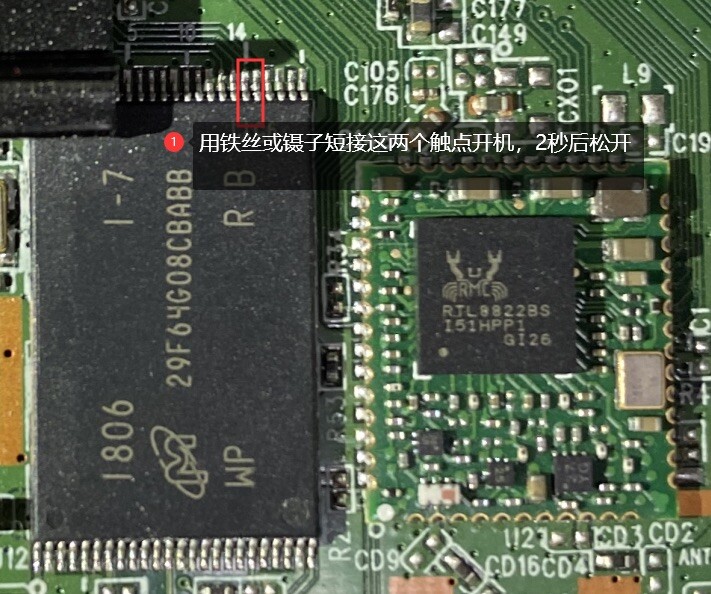

4.将盒子按按钮关机,然后短接(以网线插口在前的方向闪存金属触点上有一个14的标识,它的右侧也有一个金属触点,14和右侧的金属触点短接),按按钮开机,2秒后送开
5.如果正常,你的电视会识别到HDMI信号,然后显示正在更新,如果没有显示(5分钟内),一般就是刷错了,试试另外一个刷机包,实在不行,本帖楼主就无能为力了,如果正常,更新完成后就会进入全新的当贝桌面了,至此,困扰我5此到半夜5点的问题就完成了

用镊子短接红框里面的2个金属触点
用镊子短接红框里面的2个金属触点
