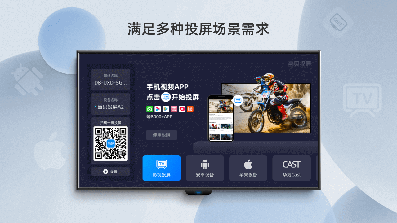

目前来看当贝投屏算是一个比较好的解决方案,完全免费而且没有广告。从技术角度看,当贝在解码和协议兼容性上做得相当成熟,毕竟是做大屏软件起家的,对DLNA和AIrPlay的底层优化做得比较好,华为cast+也有,既解决了头疼的兼容性问题,用户体验也清爽很多。
为什么DLNA投屏这么烂却还在用?乐播投屏有没有替代品?
如果大家受不了投屏广告,或者自家老电视的DLNA协议太老旧连不上,可以试着给电视装个当贝投屏作为接收端,目前在这个领域它应该算是综合体验最好的免费方案了。
