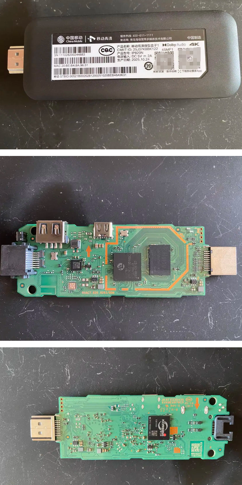

海信IP820N,新款卡片式HDMI直插式盒子,Hi3798mv320,2+8G配置,有蓝牙没无线模块。
强刷短路触发点:短路时间20秒撤,时间长了卡启动,短了进系统。这个短路触发的时间如果到看到电源灯亮起就晚了,要在电源灯亮起前撤。可以通过计数到亮电源灯的数减一,就是短路时间。另外强刷不要插着网线,这个启动有设置网络升级,插着网线就不能从U盘继续升级刷机。
网口旁边有recovery按键,按着按键上电,等到出现紧急恢复模式界面,松开按键,再按一下跳一个选项,到某选项长按就运行。
新款插入式盒子没有红外接收头,遥控是用蓝牙遥控,有原配的遥控器系统启动后能自动配置适配,如果没有原配遥控器,需要在设置的网络设置的蓝牙设置选项适配遥控器。第一次适配要用USB键盘操作,鼠标操作有难度。
可以用原机恢复包—重命名改名为:update.zip,复制到U盘根目录,紧急恢复模式选从U盘更新版本恢复原机状态。
优盘要求:卡刷刷机,最佳用一个usb2.0的8G以下U盘,fat32,分配单元格大小字节2048块单分区格式化(或者8192字节、4096字节)(尤其是强刷对U盘非常非常挑剔,usb2.0的4G U盘兼容的多,8G的少,大于8G和用读卡器的鲜有见能刷成的);
