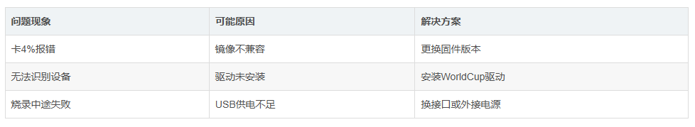

常见问题处理表:
成功刷入后首次开机需要连接网线(无线可能无法激活)。进入系统后建议立即开启ADB调试,这为后续操作铺平道路。通过开心电视助手连接设备,可以方便地管理应用和文件。
专业技巧:在路由器后台为机顶盒分配静态IP,避免IP变化导致连接中断。刷机后如果遥控器失灵,可以尝试用"TV盒子助手"重新配对。
