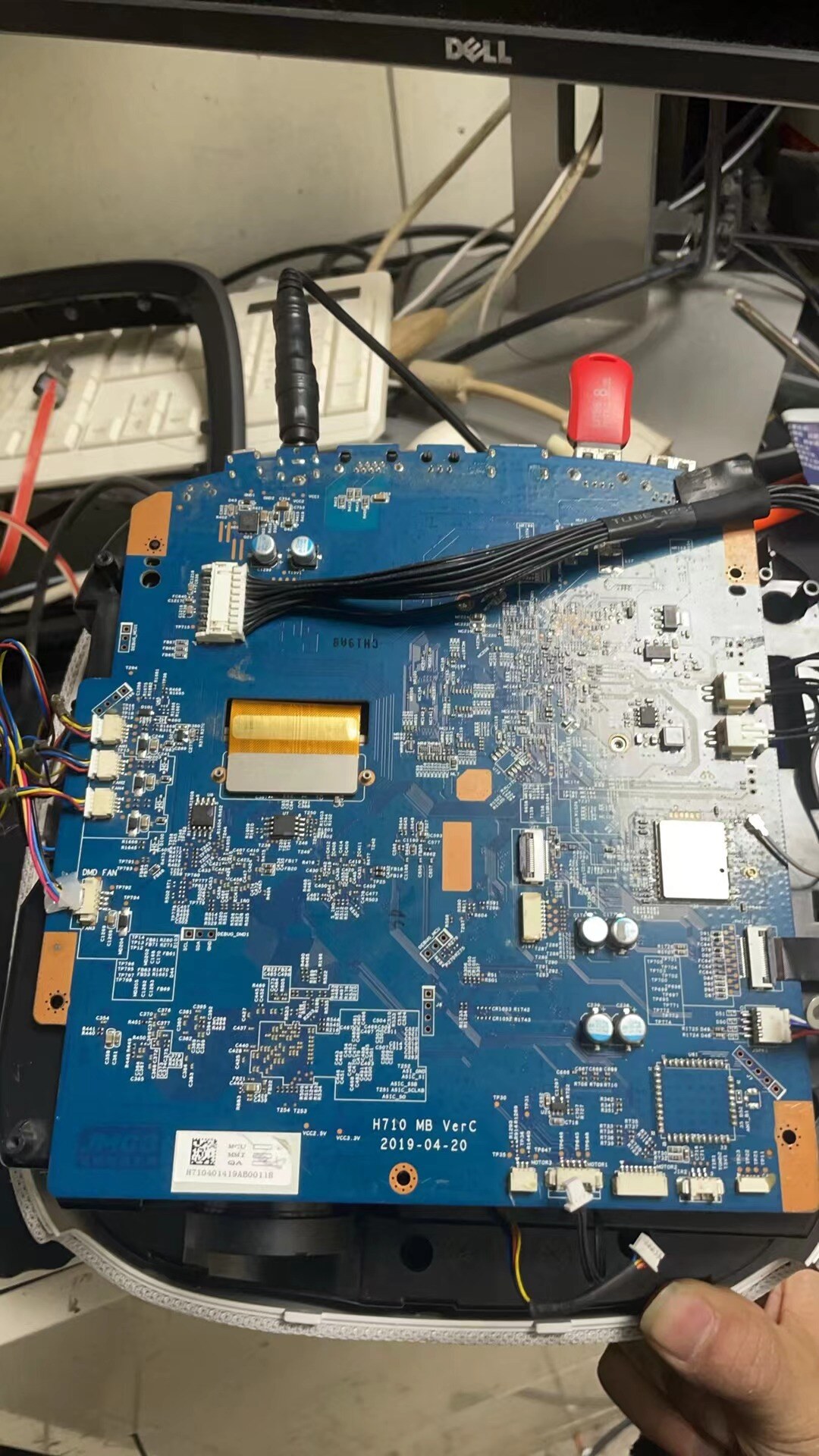

JMJO坚果J9投影奇葩故障-维修日常记录

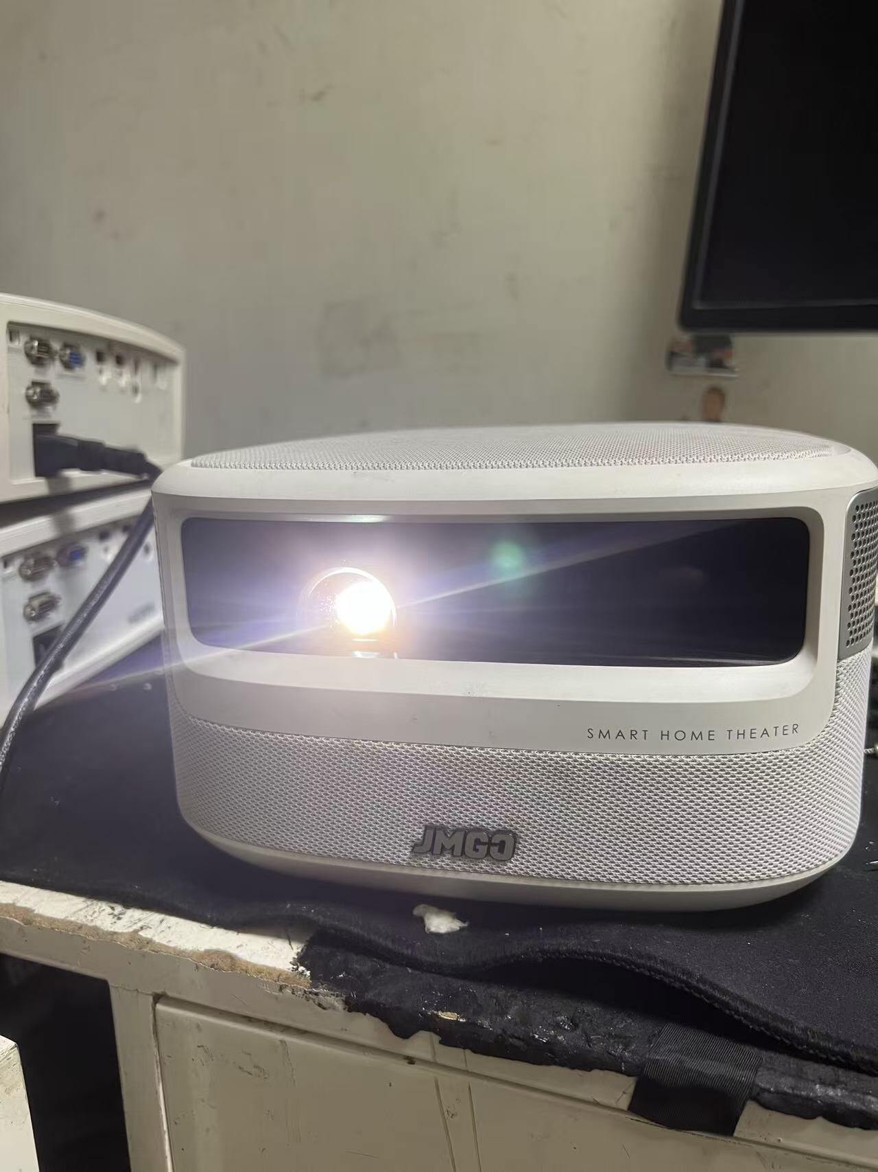

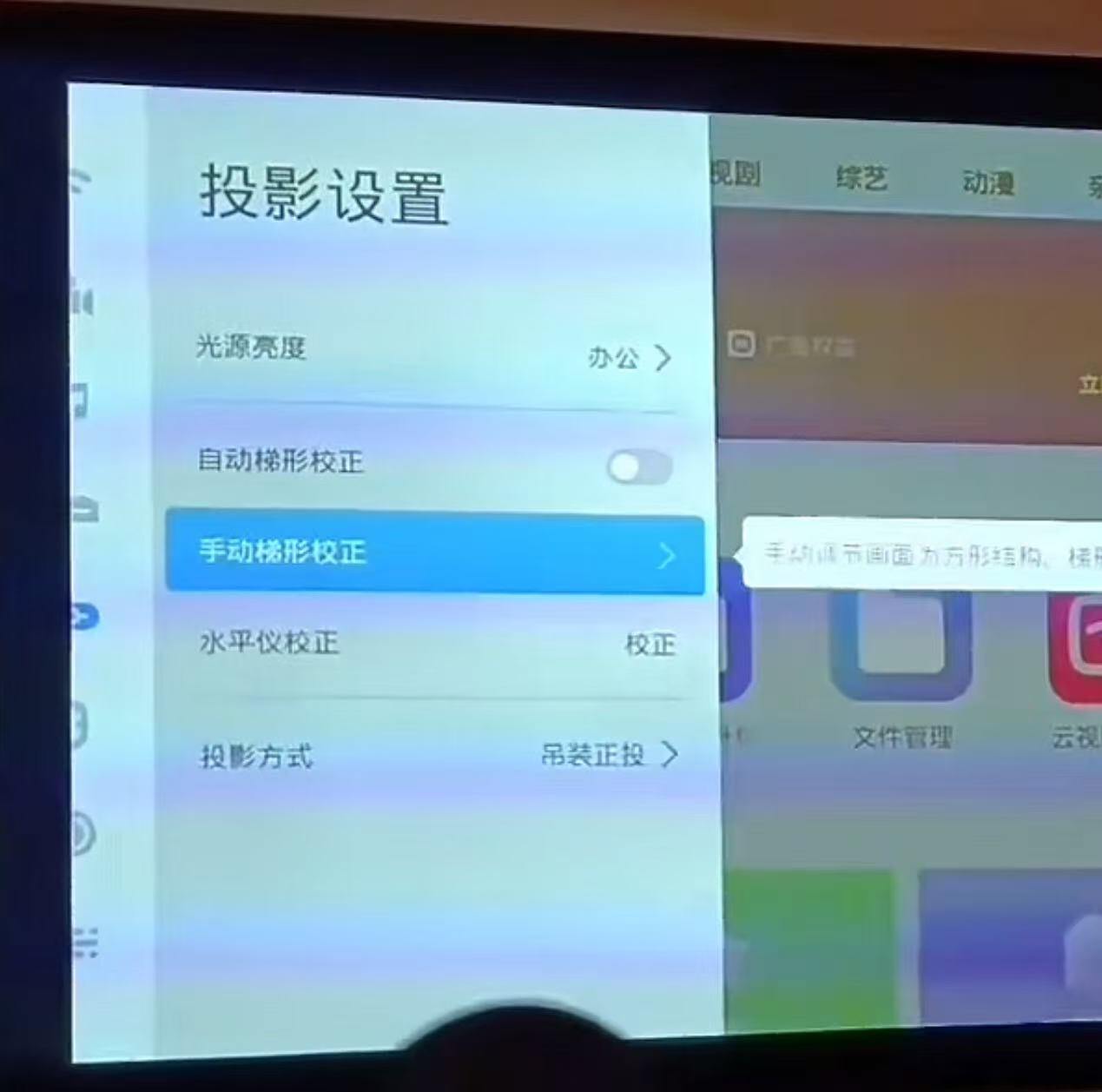

接到一台坚果投影正常开机后,进入设置调了一下图像模式就黑屏(从标准模式改为办公模式),重新开机镜头闪一下光,依旧黑屏,开机后有声音无图像,按遥控器有声音无图像,这个时候以为是灯珠问题,灯珠挨个测试均可以点亮,DMD芯片也换过,无奈后面怀疑是主板问题,几天后换个块主板装机测试,果然就是主板问题,后面再次进入设置更改一下图像模式,从标准模式改为办公模式,居然再次黑屏,跟之前那块主板一样,尝试刷机也没法刷机,确实没有思路,总不能再次换一块主板吧?请问大家在维修道路上有没有遇到类似的机器,类似的故障现象? 怎么处理的?求助各位大神 十万火急 给点思路,这次非常感谢!

又换了块主板好了,最终还是设置问题,调回来就好了
板凳
发表于 2026-3-15 22:09 来自ZNDS手机版 | 只看该作者 | 来自浙江
怎个方法调回来?
