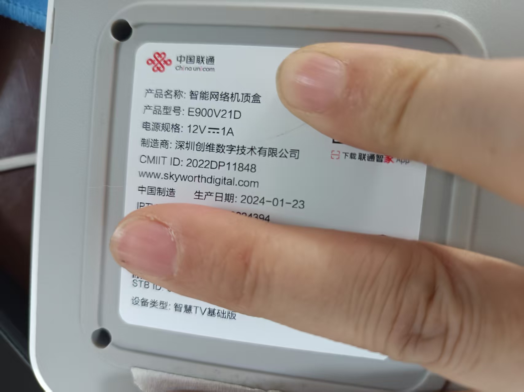

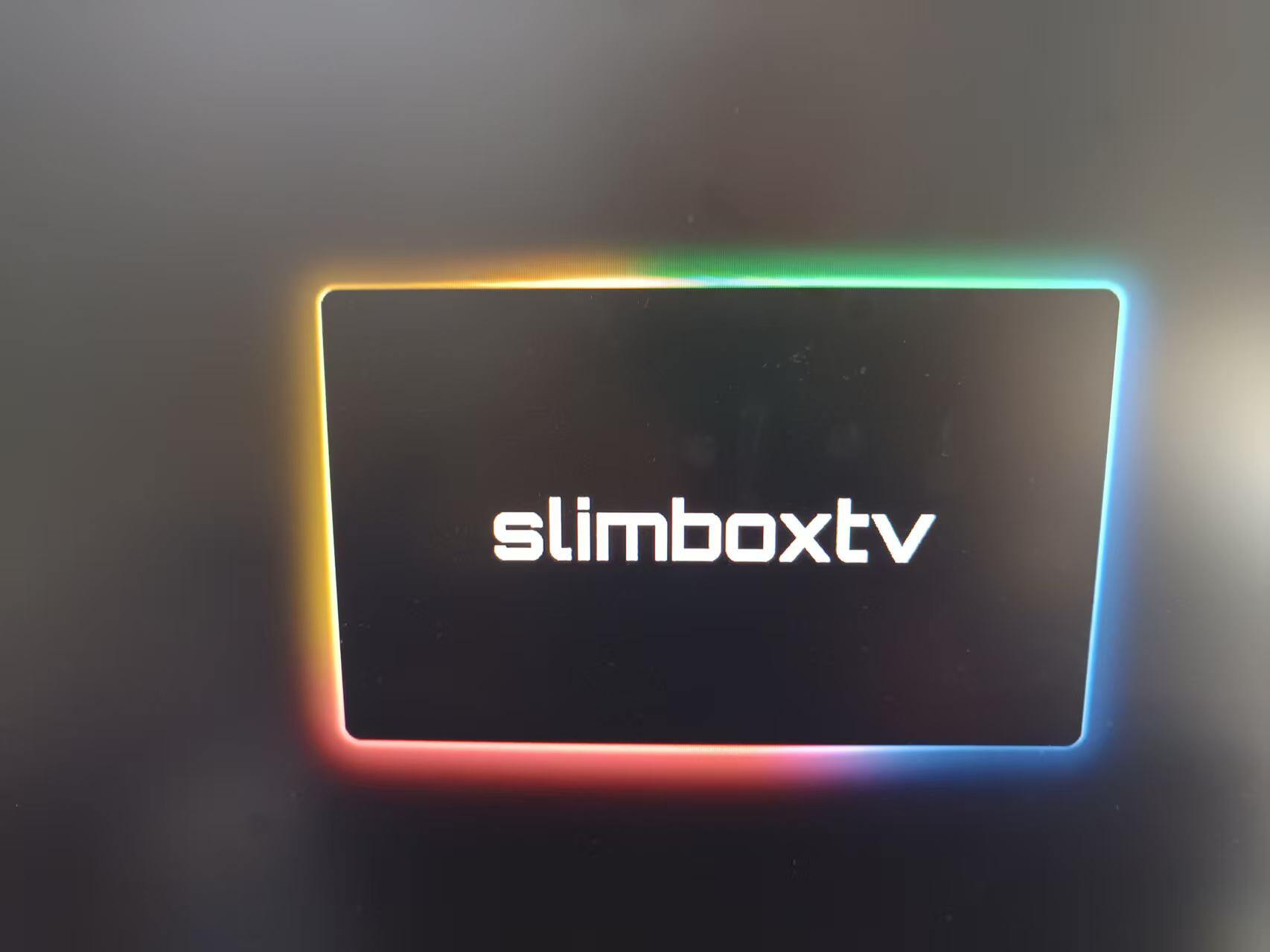

如图:用烧录工具链接盒子导入系统校验成功点击开始刷机,链接盒子(不用开关和短接直接通电)进度条完成提示成功。盒子重启后卡在第二图。再次用双头线,和卡刷都连接不上设备。
 楼主| 发表于 2026-1-23 15:49 | 显示全部楼层
工具HUB再也连不上了,优盘用右键连点也进不去
回复 顶一个 踩
发表于 2026-1-24 00:09 | 显示全部楼层
我的刷完也是卡界面
回复 顶一个 踩
发表于 2026-1-24 09:38 | 显示全部楼层
是不是刷机的时候  刷机工具右上角没有打双勾?
回复 顶一个 踩
 楼主| 发表于 2026-1-24 15:55 | 显示全部楼层
应该是打√了,出问题了
回复 顶一个 踩
 楼主| 发表于 2026-2-5 21:37 | 显示全部楼层
刷机完成了,需要接上电源,短接神器,不接电源很少能够启动连接写入的。只有刷联通母版联通遥控器才能用,但是慢,刷其他版本需要用移动通用遥控器
