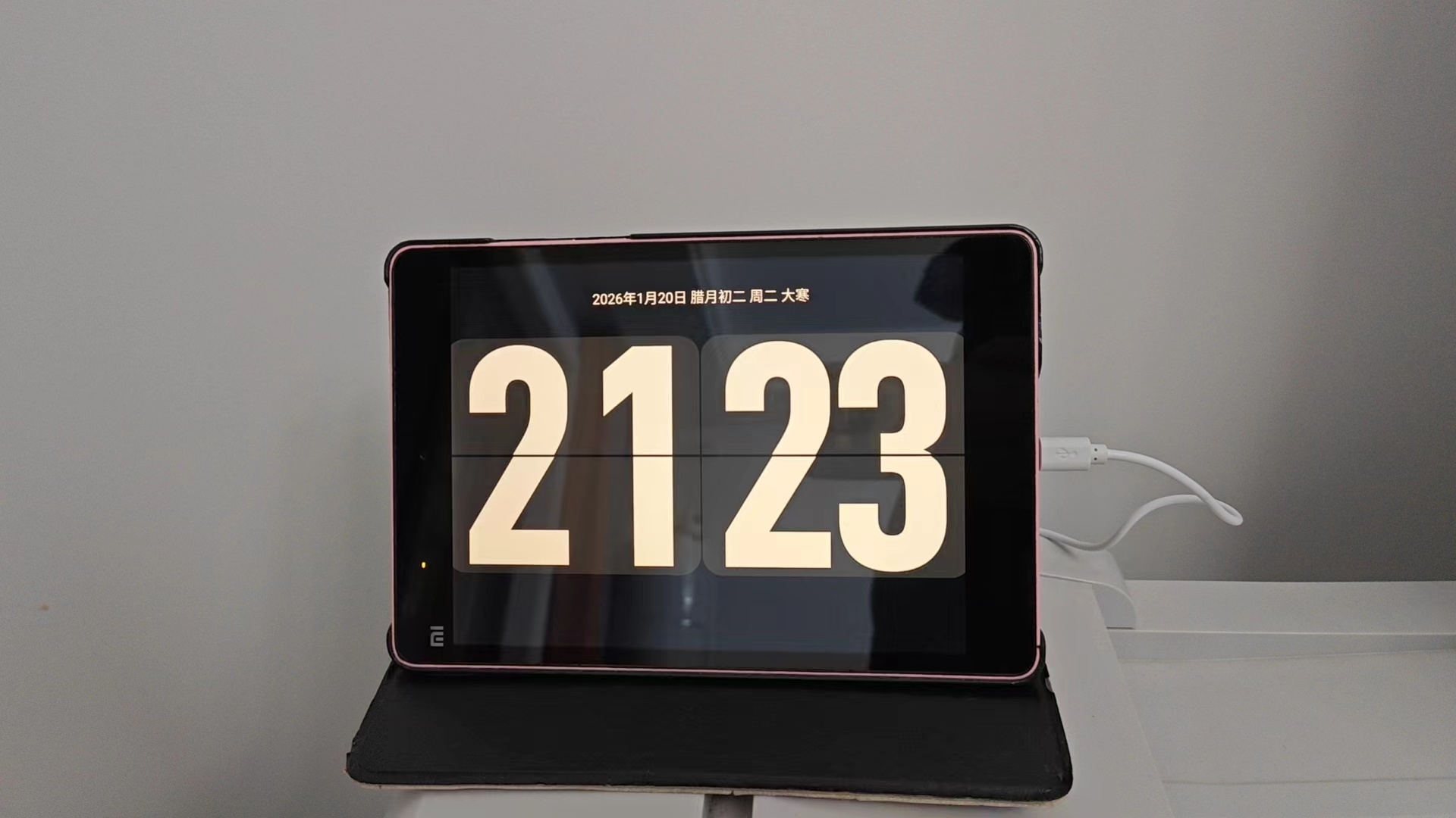

有台旧的小米平板1,本着废物利用的想法,想把平板当做电子时钟,挂墙上使用。
时钟APP,可以使用FliTik或Fliqlo,但小米原生的安卓版本是4.4.4的,很多APP都没法安装了。所以刷成萧战RR系统(安卓7.1.2)

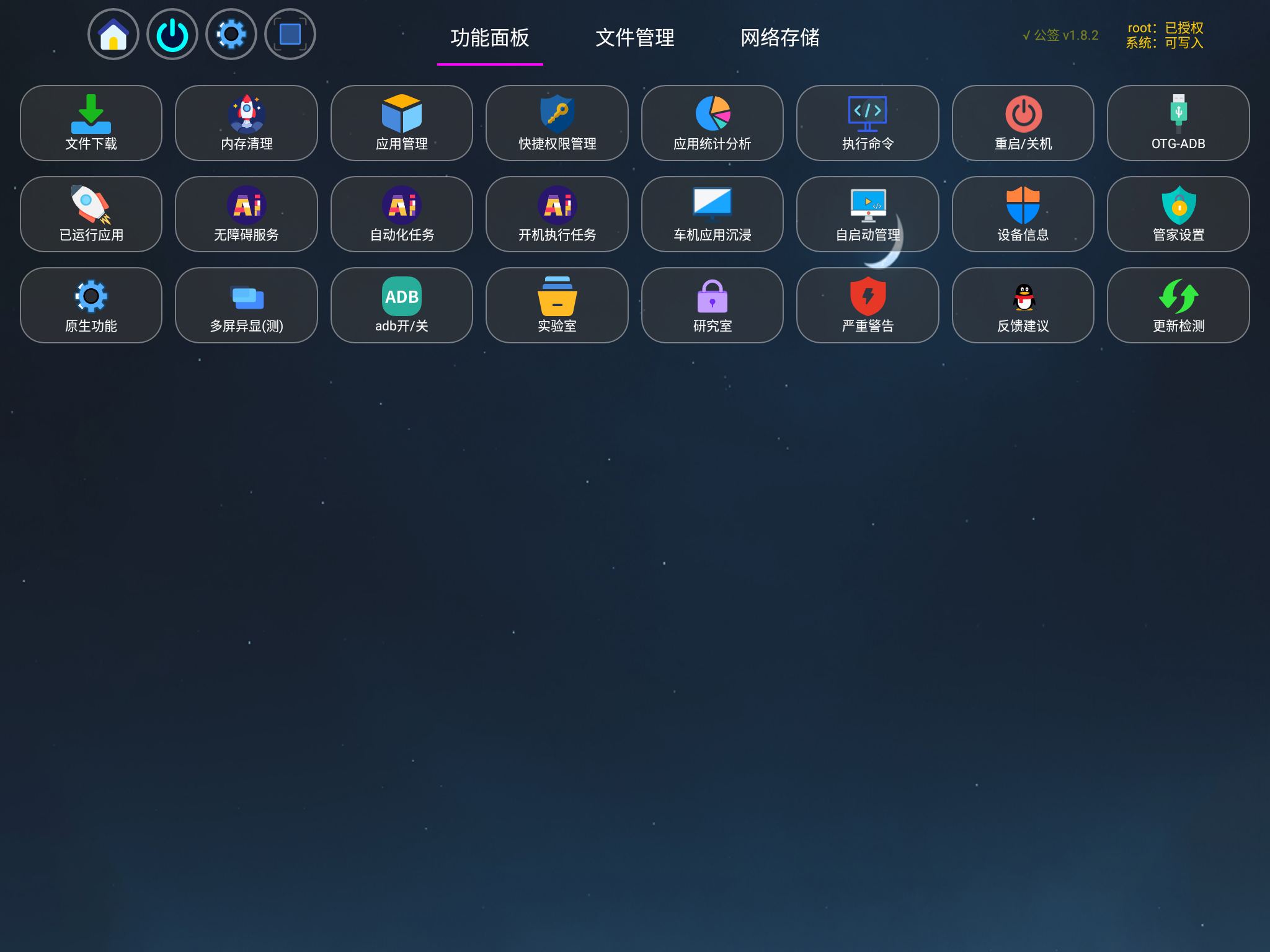

因为已经root,所以使用的是最新版本的应用管家v1.8.2-公签版,授权ROOT权限后,在开机执行任务中添加开机启动APP就行。

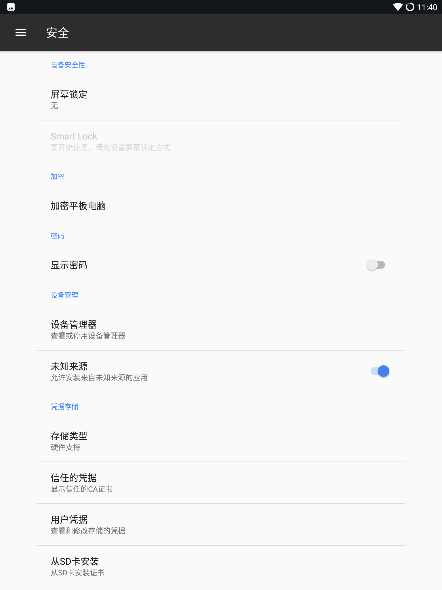

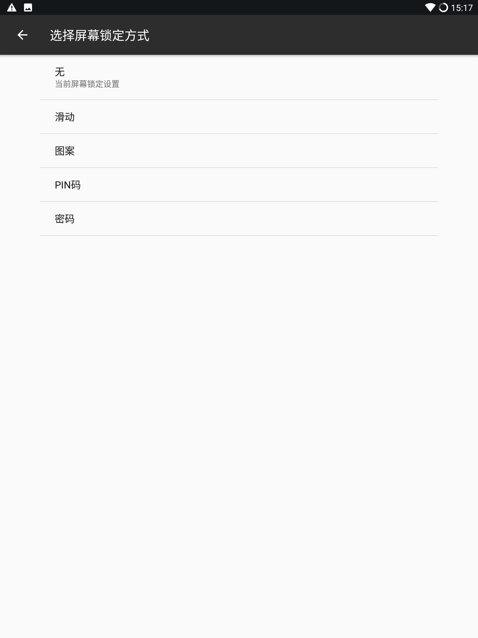

但重启完后发现开机还是进不了系统,需要把屏幕锁定方式改成无才可以,这样,开机就可以直接进系统了,当然有些系统可以设置(直接进入系统 或 取消锁屏等)

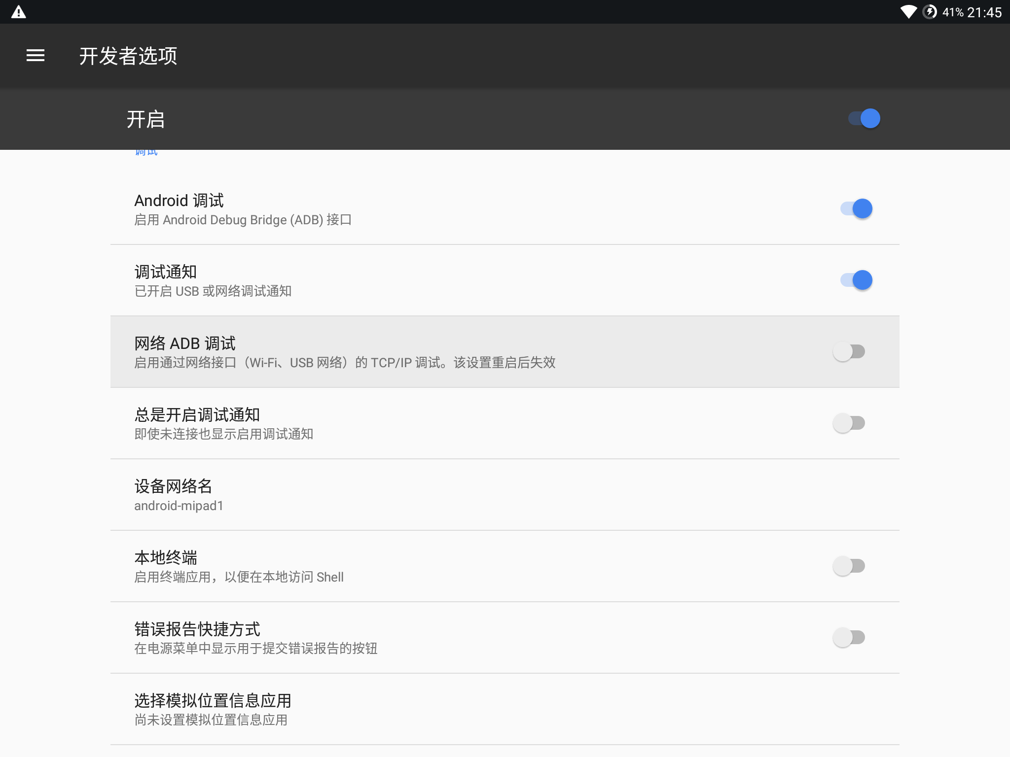

第二步想实现远程控制,因为挂的比较高,不想拿上拿下。这里使用无线ADB远程方式去控制平板。
先打开,开发者选项,再打开USB调试,再打开网络ADB调试(也叫无线ADB调试)这样就可以直接使用开心助手或别的ADB工具连接了。

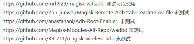

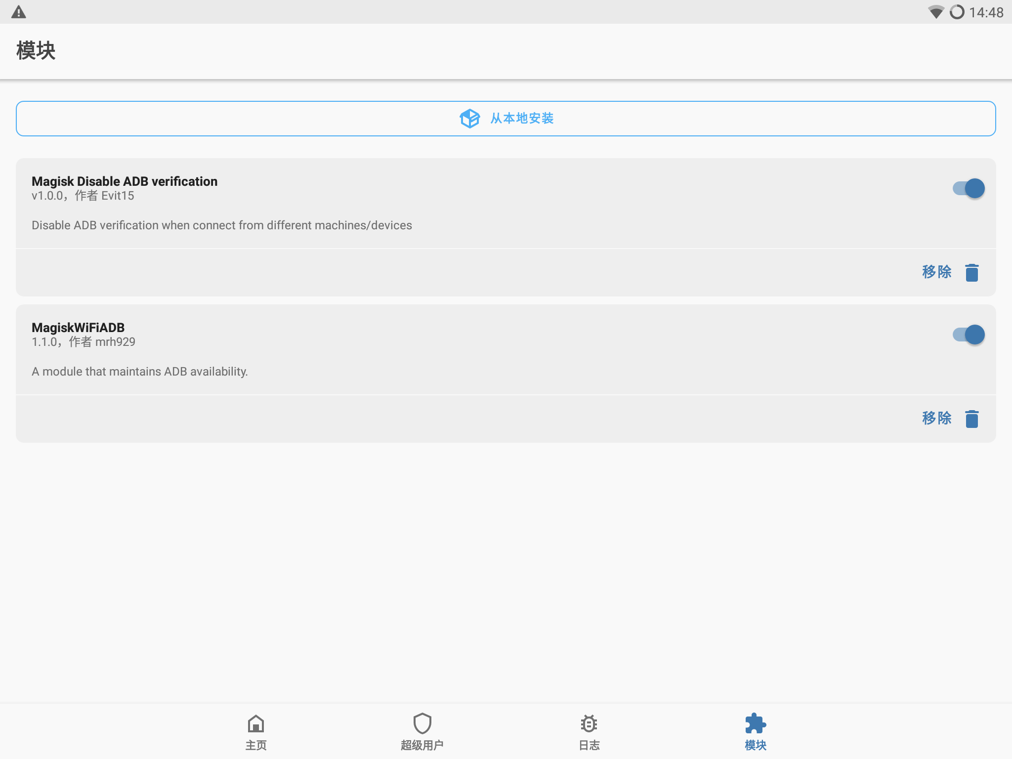

但测试发现,重启之后,自动会关闭无线ADB调试,后来去网上找到一些Migask模块,测试可以重启后自动打开无线ADB调试。

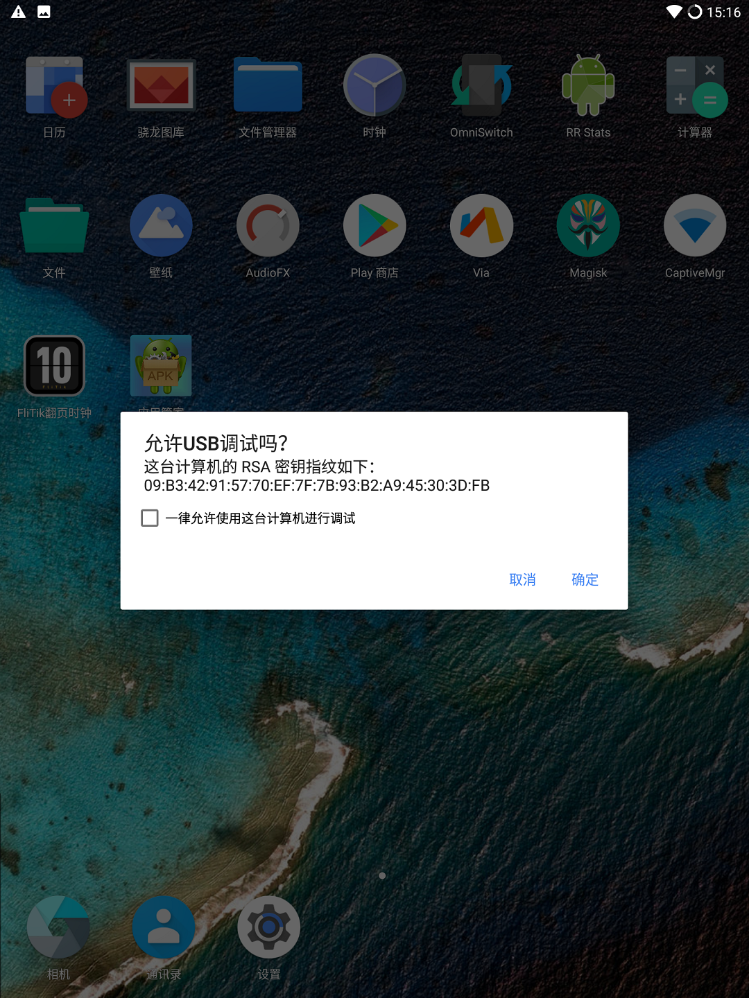

第三步发现ADB连接的时候会弹指纹认证,总不可能连接的时候还要爬上去点允许吧。
于是又找到了,关闭验证的模块,这样ADB就可以直接连接了,简直就是搬运工,一点技术都没有。 Screenshot_20260120-151605-4MO8GQ5HESZE1KD.png
测试可以使用,其它没有找过,大家可以再找找
刷入这两个模块后,就完美了。
