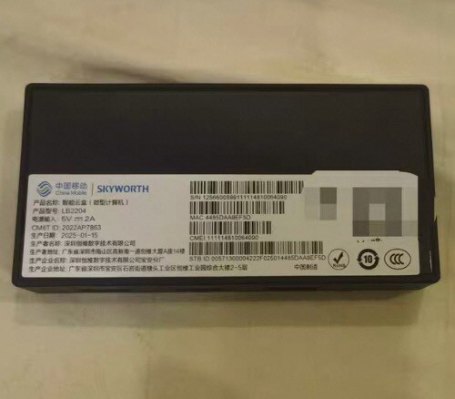

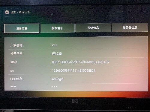

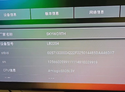

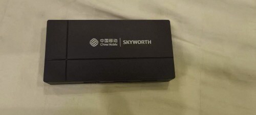

LB2204_W103D通刷包
        此固件由原机创维LB2204 备份制作线刷固件(线刷包),纯净版没有任何预装软件
蓝牙、WiFi和外置USB转网口可正常使用
已知问题:
0:首页键没反应
1.目前没打开adb_root权限。
2. 讯飞、夏杰语音安装不触发
要求低的刷机后可直接使用
...完美包需等待大佬修复
希望有能力的大佬修复一下
刷机既有乐趣也有风险,每个人动手能力不一样,请慎重选择,与本人无关,一切源于刷机造成的后果自负,本人概不负责!
线刷方法:(新手参考借鉴一下)
1、准备好一根双公头USB线刷刷机线,长度30-50CM长度最佳,同时准备一台电脑;
2、电脑上安装好刷机工具Amlogic USB Burning Tool 软件 →打开软件 →文件 →导入烧录包 →点击【开始】 →盒子接电源线 →电源关闭 →把USB线一端插上盒子 →保持短接 →USB另一端插上电脑 →通电开机。 等待提示成功字样后,关闭电源,拔掉刷机线,把机顶盒接上电视机,通电开机,首次开机稍微会有点慢,耐心等待初始化完成即可。
补充:建议使用晶晨免拆短接短接神器 ,请在固件文件或者百度查找短接点示意图,如没有的话,请准备一个晶晨免拆短接神器是最佳的(晶晨芯片的盒子平时大家都不再拆机短接了,一般都会用免拆短接神器了,所以固件也都很少有人研究短接点和分享短截图展示了)。

通刷?发布固件时 请先搞清楚 你这一看就是别人残废没解决的2204底包固件,一个3y一个x2怎么通刷??  还有固件早就有了 固件只是没分享出来 什么adb root 夏杰也有,想找固件 不要只是在论坛观望

你都没测试,就瞎bibi,我亲自测试我还不知道
回复 顶一个 踩
 楼主| 发表于 2026-1-20 17:35 来自ZNDS手机版 | 显示全部楼层
∝"散落在指尖 发表于 2026-1-20 12:44
通刷?发布固件时 请先搞清楚 你这一看就是别人残废没解决的2204底包固件,一个3y一个x2怎么通刷??  还有 ...
增大眼睛看看
